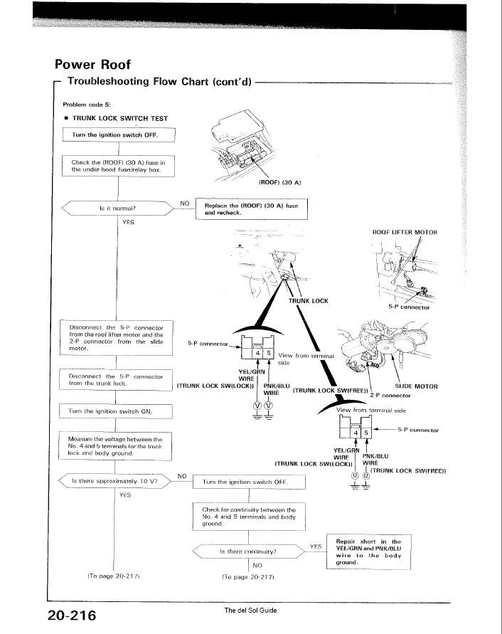

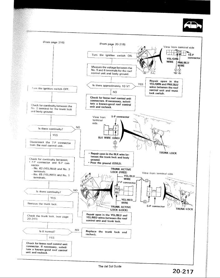

Lukas je teď offline  Lukas
PříspěvekZaslal: 22.8.2010 , 17:07   Citovat
zkontorluj ho podle toho:
roof1.JPG, 74.55 kB
roof2.JPG, 94.36 kB
Příspěvky: 1045 H+ body: 0
DENI je teď offline  DENI
PříspěvekZaslal: 23.8.2010 , 17:17   Citovat
Dík za schéma.To jsem projel- vše vpořádku ale nejde nic.Potom jsem koukal co mi vybliká a bliká 3x.Nevíš o co se jedná?Děkuji
