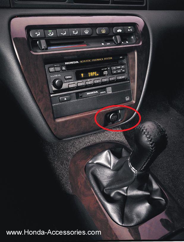

PříspěvekZaslal: 3.6.2010 , 14:21   Citovat
lidi potrebuji vyndat kryt na zapalovac v prelude 5g vyndam to bez sundani celyho toho krytu nebo ho budu muset sundat ? mam strach abych neco neurval
prewtk.jpg, 78.9 kB
