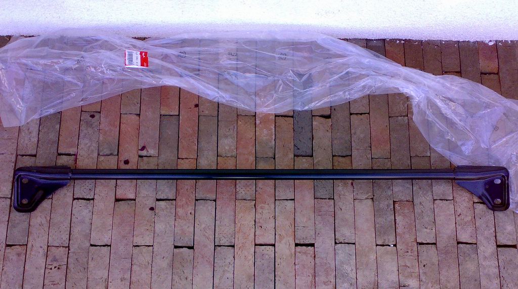

Ahoj, mám tuhle orig. Honda z C5g VTi (sedí i do C6g) za 450,- Kč
Rom.
rozpěra VTi 450,- Kč.jpg, 146.45 kB

To vypadá velmi slusně, něco takového si představuju
Poslední kontrolní otázky do davu Se stydím
- to že to sedí do civic 6g doufám znamená, že to sedí i do ANGLICKÝHO kluka civika 6g - snad ano, ze?
- abych to namontoval, musim nejak slozitejc zasahovat do kastle nebo neco? nebo tam jsou pripraveny uchyty a ja to jenom "nasunu" a utahnu?
- nema nekdo foto jak to je namonteny, nemam zrovna auto po ruce

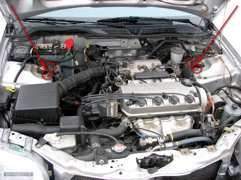

EDIT: nasel sem nejaky foto mojeho motoru, tak se zeptam jednoduse:
dava se to na zakrouzkovany srouby?
jsou tam pripraveny z fabriky?
D15Z8_uprava.jpg, 120.01 kB

vetsinou musis vyvrtat diry, ale kdys to vrtnes tak pod tim je uz nachystanej zavit takze to nasroubujes Úsměv hlavne to osetrit kdys to vyvrtnes, na mym legendovi bylo tazne nekdo to neosetril a ted mi uhniva celo, tak se musi zbytecne varit Úsměv

tak sem needitoval dost rychle Smutný
budu doufat ze to mam pripravy tak jako ten na fotce vyse (je to stejnej motor)
musim se mrknout primo do auta a uvidime co dal.

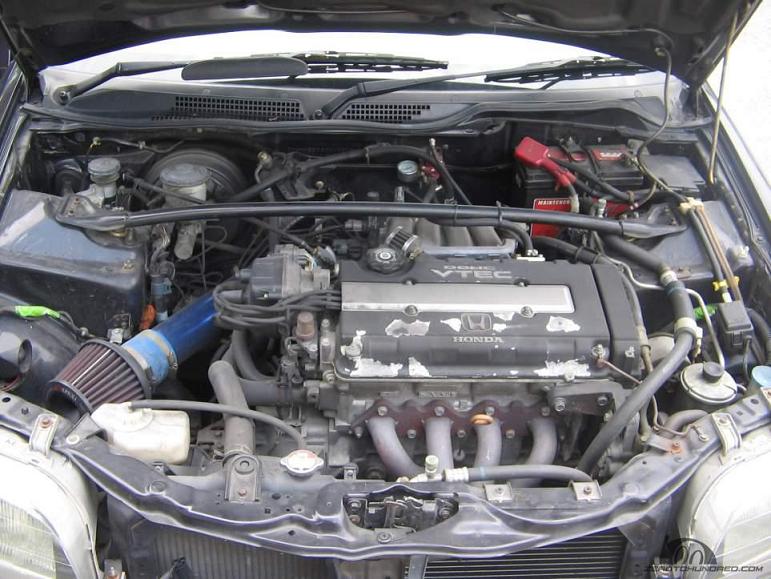

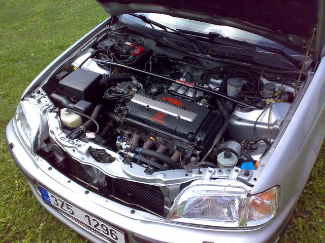

tak nevim jak je na tom rozmerove rozpera z 6G japonce v porovnani s anglanem...ale at je to jak je to tak na tech sroubech urco neni..foto 1,8vti Se stydím + moje malickost C6H Se stydím
co se tyka pripravy tak jen nevyvrtane diry..misto na ne sem mel u svoji EK3 jasne oznacene..koz je to to same co EK4 jen bez der /steftu/ Úsměv stejne treba zase priprava na zadni stabik v podobe der tam byla,ale stabik jaksi chybel HaHaaa
rozpery sem klukum daval myslim osobne v Pze po 5kilu..kamos to ma na sklade..dela do tehle cipovinek..chtel po mne 450Kc za jednu a 50 sem mu daval ze mi je dovezl Velmi šťastný
Engine.jpg, 82.3 kB
rozpera.JPG, 100.77 kB

Tam jak mas oznaceny obrazek cervene se vetsinou montujou aftermarket vzpery, origo se montuje tam jak dava obrazek Hlavator..
PříspěvekZaslal: 11.5.2010 , 22:00   Citovat
silenec napsal:
yes..tam co myslis ty tak tam se frkaj tuningove vytunene chromo vzpery za 1-2k Velmi šťastný

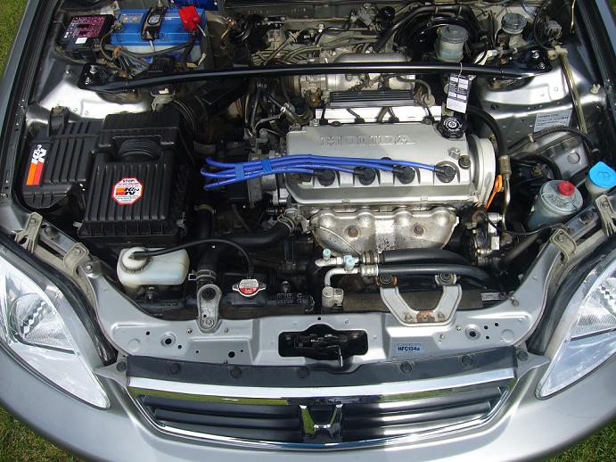

dukaz misto slib/pu:
aaa.jpg, 69.51 kB

Integra (okrem Type-R), civic 5G,6G aj anglán majú rovnakú rozperu.
