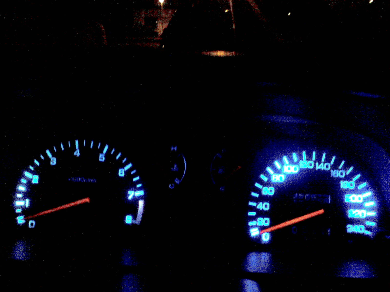

Taky jsem to zkoušel a ještě to nemám hotové, zatím to svítí ještě moc do bodů a nesvítí mi ještě palivo a teplota, ale až to bude hotové, bude to vončo... G4G HaHaaa

Otázkou je jaké diody jsi tam narval jestli rozptylky tak by to mělo být ok ,ale jestli obyčejné kulaté teď nevím jak se jmenujou tak ti to bude svítit bodově. Tyhle by tam měly být odkaz

jenze i kdys tam narve rozptylky tak sou ty diody tak blizko a pokud setrel uz tu vrstvu, ktera brani tomu aby to svitilo bodove i u zarovek tak si prd pomuze, ja to vyresil naplasti z autolekarnicky takova matna a sviti to good Úsměv

Jde to udělat i z obyčejných diod když se zabrousí smirkem, ale mám je ještě hodně natlačené na číslech, takže je to trochu v bodech, v noci body skoro vidět nejsou, na foto to jde vidět dost, ale skutečnost je trochu jiná. Šlo mi hlavně o ručičky, aby svítily a povedlo se... Je to tam. Úsměv
edit: a ještě musím přidat diodu na otáčkoměr

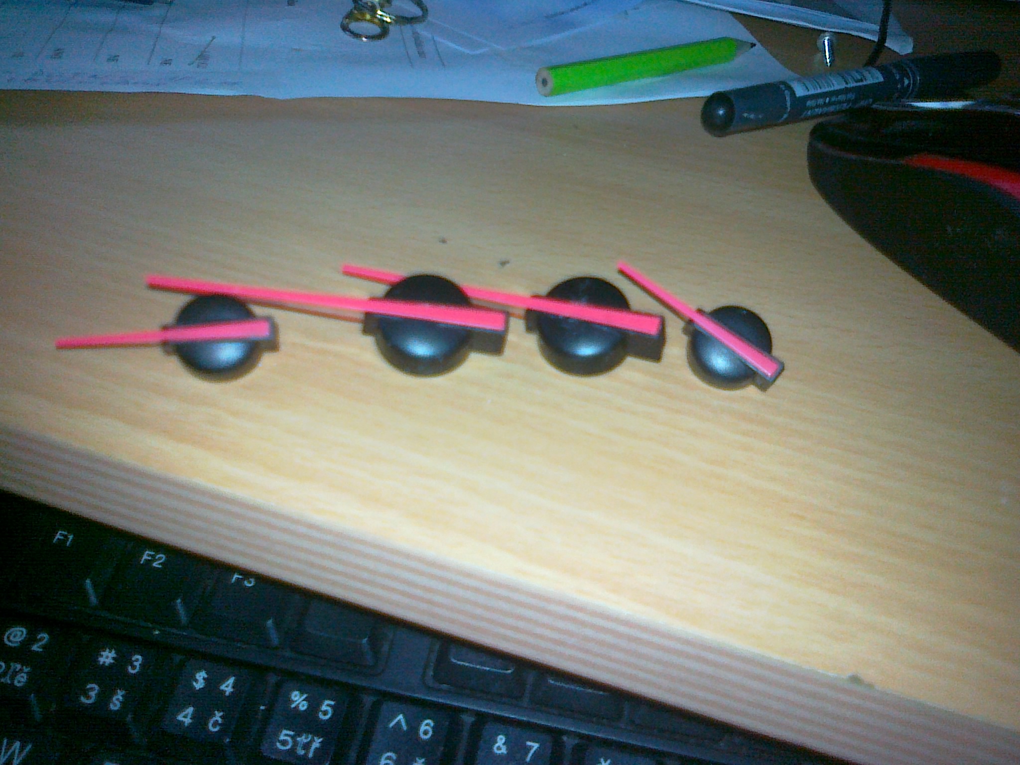

preluda 5g, accord 6g, legend 3g, civic 7g atd atd Úsměv mam tu rucicky z preldy, sou upraveny aby meli stejne nozicky, nakonec sem je nevyuzil

a mohl by jsi mi poslat foto ? a jejich delky a ktery vsechny mas ? ja to chci do budiku C5G tj otackomer, tachometr, teplota vody a stav nadrze Úsměv diq

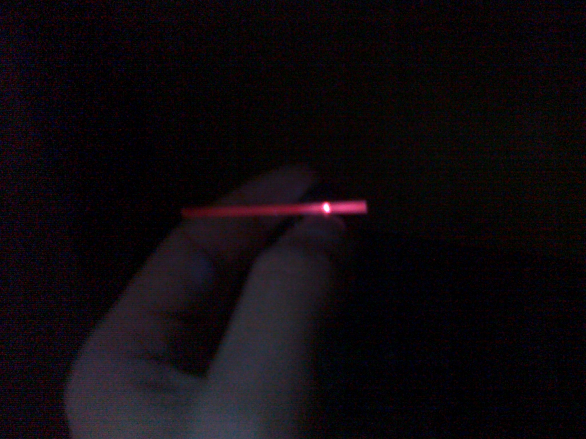

sou stejne dlouhy jako na 5g nebo na 6g anglan, jednu rucicku sem podsvitil bilou diododu, aby bylo videt jak to sviti, je tu moc svetla tka to neni videt, jeste pridam fotku z h-dnes kde uz jsou zabudovany

tudy odkaz zde je foto, na moje budiky sou moc maly, pokud by byl zajem mohu prodat i 4 desky s ledkama cervenejma jak je to na fotce
a zde jak to vypada kdys je to skompletovany, ja je nakonec nepouzil, protoze jsou moc kratky na legenda Smutný [img]http://honda-club.cz/forum/album_pic.php?pic_id=9575[/img]
