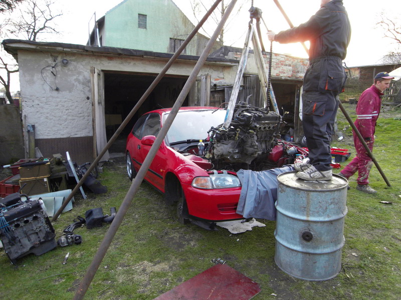

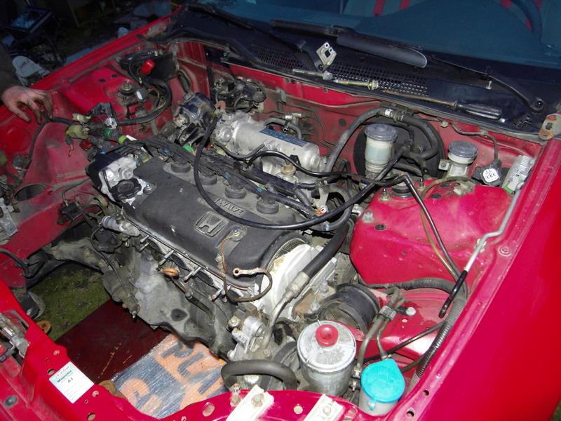

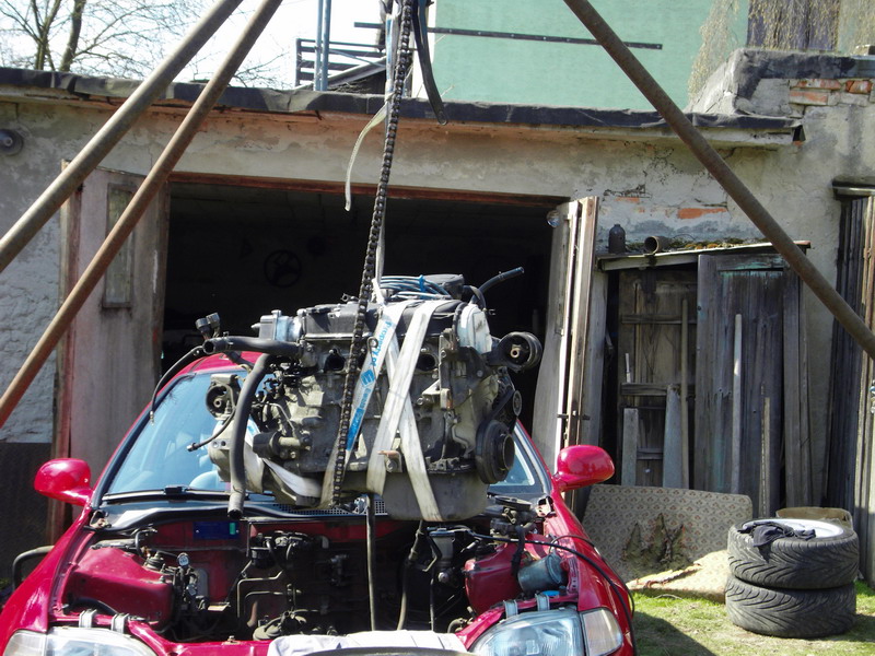

Tak včera a dneska jsme docela pokročili už je přehozenej motor z c4g místo 1.5 v c5g a teďka přijde ta horší část Úsměv ,pozapojovat ho a dostat ho do provozu... Vůbec nám nešla povolit řemenice to byl šílenej boj,ale nakonec se zadařilo Úsměv

ty brdo trojnožka na prase a jedéééém HaHaaa ale hlavní je že ste si poradili.držim palce.ale hlavně že mechanická čast je hotová, ted příjde elektrika to bude mazec.
Příspěvky: 10086 2002 CR-V
senno je teď offline  senno
PříspěvekZaslal: 14.4.2010 , 22:16   Citovat
sablos napsal:
Ty jo, nebejt trojnožky tak by jsme museli stavět lešení a zabralo by nám to zase nějakej čas zbytečně,leží si tam ve štěrku a ani nic neřekla Velmi šťastný až jsme si jí všimli.S elektrikou sem na to fakt zvědavej jak to dopadne...
