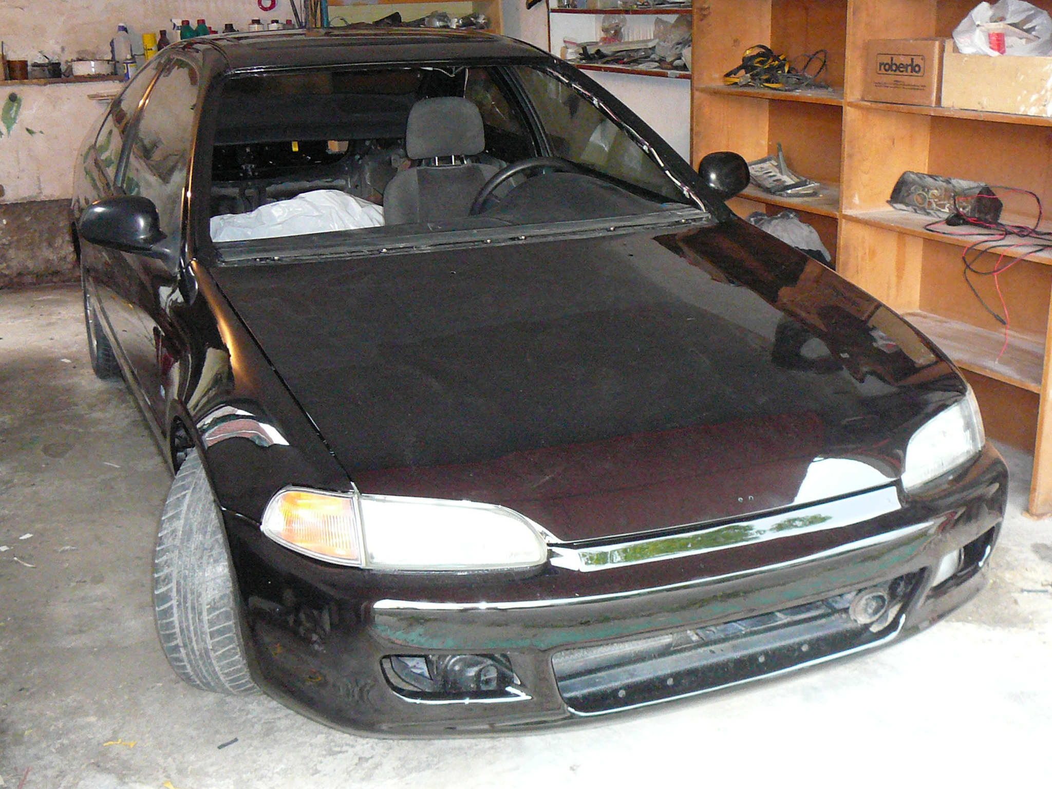

ahoj,tenhle problém jsem taky řešil,coupe a 3D má větší prolis ve středu kapoty,rohy u předního skla jsou rovné,sedan je má vyhnuté nahoru a kapota ve předu trochu přesahuje
04.JPG, 1.56 MB
Příspěvky: 202 H+ body: 0 1994 Civic Coupe
Shimmi je teď offline  Shimmi
PříspěvekZaslal: 23.4.2010 , 11:37   Citovat
Nakonec to vypadá asi takhle,kapota ze 4D na coupe,ale vzdu s těmi rohy si musel pohrát klempíř,vepředu bez úprav
PříspěvekZaslal: 23.4.2010 , 11:47   Citovat
ještě pohled z boku
PříspěvekZaslal: 24.4.2010 , 10:56   Citovat
Obráceně,sedan má rohy nahoru a coupe a 3D má ty rohy u stěračů rovné.Myslím,že šikovný klempíř si s tím poradí hravě.Já jsem kitoval i blatníky,takže u mě to dopasování si myslím bylo lehčí.Kamrád dělal to samé na d,ale ten navíc chtěl i zamračení na světla,takže tam to bylo uplně v pohodě,protože se upravoval i předek.
04 Tomíka kára.JPG, 2.31 MB
