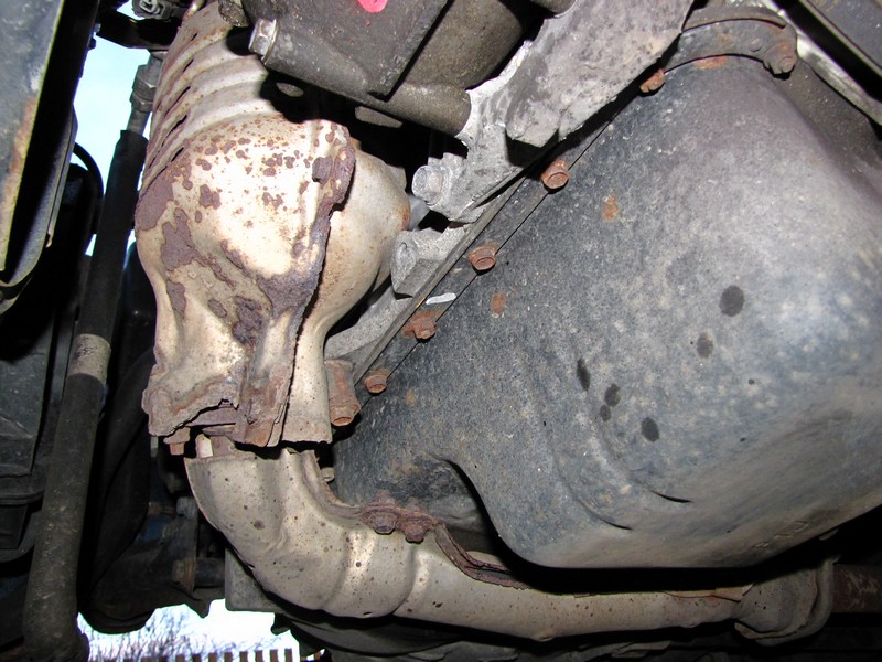

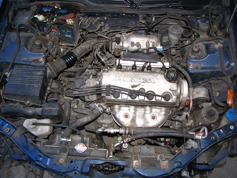

Dneska jsem poprvé trochu důkladněji (na mně důkladněji) odstrojil Civička, abych se mu podíval pod kůži. Když je ten den volna navíc...
Auto mám cca 1,5 - 2 roky a nikdy sem nemel čas se mu důkladněji věnovat. Vždy se řešily spíš akutní poroblémy. Tenhle rok mu to chci vynahradit a postarat se mu i o malé bolístky.
Něco jsem nafotil a Vás znalé prosím, podívejte se na foto, a pokud tam uvidíte něco zjevného, s čím byste vy osobně něco dělali (zlepšili, opravili), dejte mi to tu vědět. Jsem sice nadšenej uživatel šroubováku a klíče, ale k automechanikovi mam daleko - takže prosím omluvte i případné technické bláboly dále v textu.
Čeho jsem si každopádně vědom sám je následující:
  1. klimoska je zatim odpojena (mam "novy" kompresor, u puvodniho se mi rozsypala magnet. spojka)
  2. oxidace na autobaterii

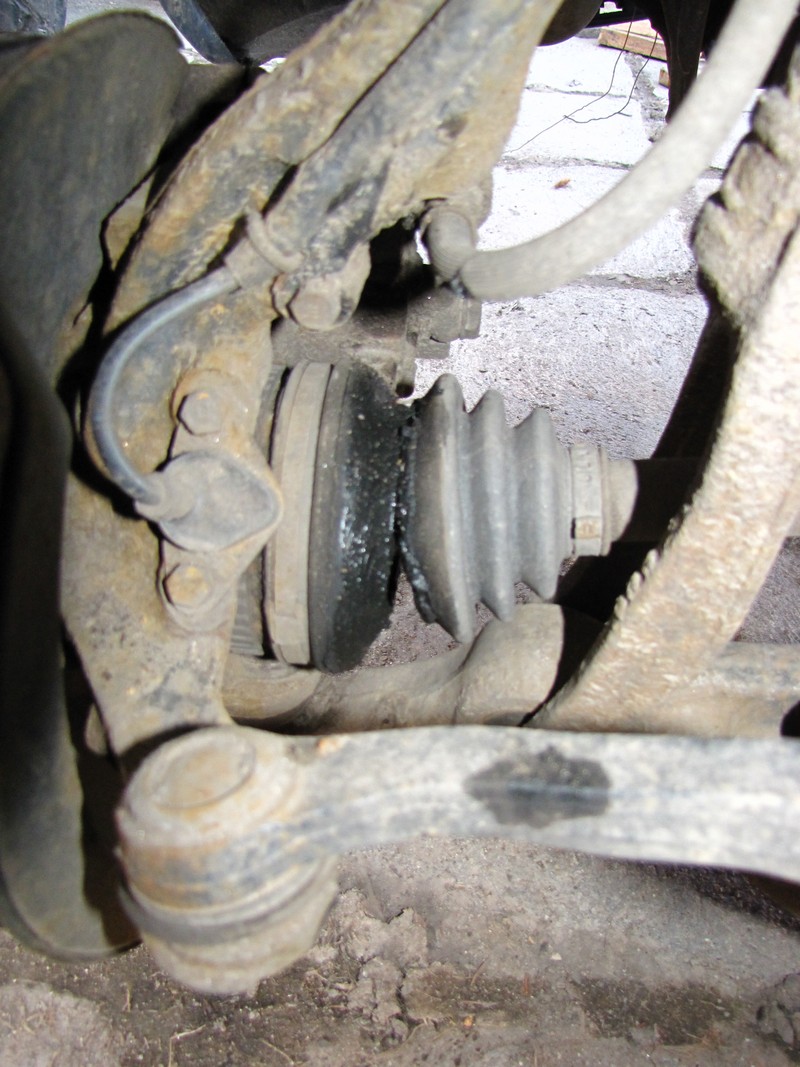

  3. děravý manžety na hřídeli L a P kola (ted nevim jak to spravne rict, proste ty hned u brzd)

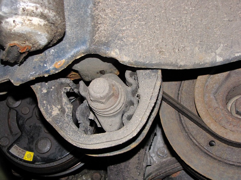

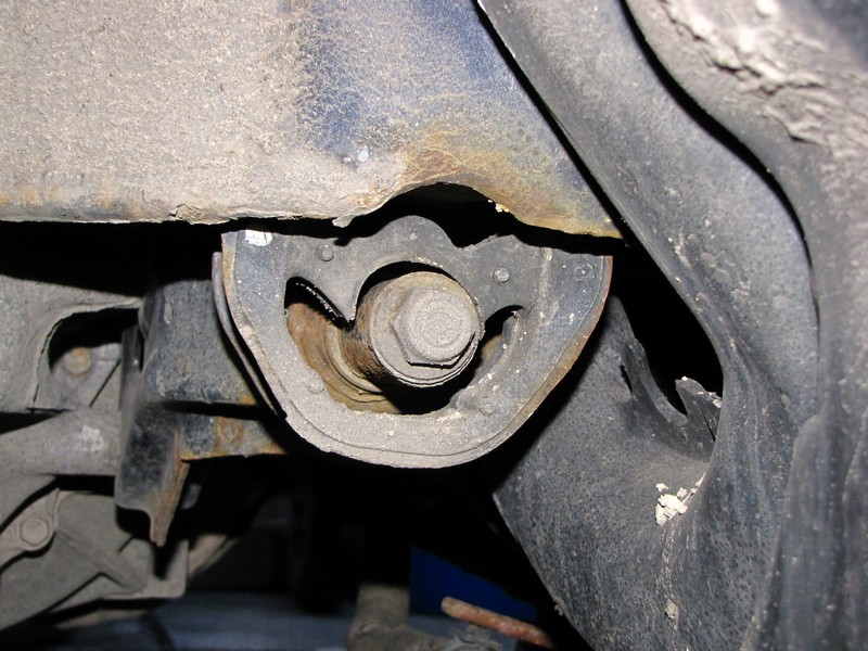

  4. levy spodni silentblok uchycení motoru je "potrhaný" (u kompresoru klimosky)
    -> delat s tim neco??
  5. auto bylo zjevne bouchnute na pravy předek, takže je celej motor umistenej nějak šejdrem (je to videt v silentblokach uchyceni - je tlacenej moc doprava)

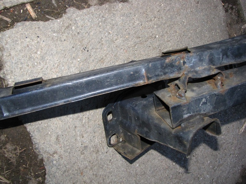

  6. predni vyztuha narazniku me nějak pochroumanou pravou cast
  7. je poskozena tep. izolace (myslim že to jsou trubky od klimosky)
  8. reznou lemy blataku - jak zhruba postupovat při opravě?
  9. kryty svodu jsou orezle (viz foto)
  10. děravá (oblepená) trubka od vzduch. filtru (tam půjde sportovní, stejně musím měnit vložku)
  11. prapodivný stav ukostřovacích vodičů
    -> dělat s tim něco??
  12. potrhaný podběhy blatníků
    - to asi slepím - nějak
    - navíc jsou prodřený od letních 15" kol z vytočenýho raidu (že by mi předchozí majitel nedal podložky na hlinikovy kola, nebo to prostě neřešil?)
No a to je asi tak všechno HaHaaa , co mně dnes zaujalo. Teď je jedna v noci a ja du chrápat a doufám, že zejtra odjedu (ano tím samým civicem).
Fotky jsem soupl samostatně do svoji fotogalerie, aby tu ve svem nožstvi nedělali bordel (cca 40ks): fotky v galerii
(sou v mensim rozliseni, procpat neco pres TMobile je sileny - v utery muzou bejt ve full rozliseni)
Děkuji všem, kteří dočetli až sem a ještě víc děkuji všem, keří najdou sílu a pomohou mi, byť sebemíň.

No tak ty manžety na poloosách určitě vyměnit...jinak se ti tam dostane bordel a pujdou pěkně do háje. Silentbloky na motoru taky vyměnit Mrk to bych řešil jako první. A pak umejt motor vapkou s teplou vodou Velmi šťastný Velmi šťastný

řeknu ti to asi tak ten motor asi nedas do roviny musel by jsi to dat karosařům aby to porovnaly na stolici cely to se ti nevyplati.ta vystuha nárazníku je lepší koupit nova ale pokud ti seděl dobře narazník neřešil bych to, vyrovnat se moc neda je to měky ja to taky zkoušel a je to prace na pi.. ty manžety na poloose vyměn co nedřiv jinak se tio tam dostane bordel a zadřeš kloub.ty silentbloky na motoru by jsem určitě vyměnil ale nevim jestli seženeš novy ja na crx nemužu sehnat nikde.a tu vanu by jsem asi neřšil nebo bych ji sundal přetěsnil rovnou a dal novy šrouby tak hodně štěstí při opravě taky dělám už od pátku Velmi šťastný

No a mytí motoru - z toho mám docela strach. Elektroinstalace v motorovem prostoru není kdovíjaká (stará izolace), tak aby to pak ještě jezdilo HaHaaa.

tak v první řadě bych asi vyměnil ty manžety, ty vypadají docela akutně, pak asi ten silenblok na motoru
edit: ta manžeta u převodovky vypadá taky podezřele a přední tlumiče už mají asi taky něco zasebou

spis bych resil to nejzasadnejsi. Tj manzety na poloosach a okamzite vybrousil korozi z olejove vany a celou ji nekolikrat natrel (nova stoji 170 ecek bez dane a je to docela klasicka zavada anglicaku) - hezky zakladovkou a potom vrchni barvou.

jj, manžety půjdou jako první. Musím se mrknout do manuálu, jestli to zvládnu. Rovnou bych si u toho stříknul brzdy modrou barvou.
Silenblok na motoru necham svemu dvornimu mechaniku.
A ja tam korozi ani neviděl. Pravda že sem se asi nedíval kdovíjak podrobně, ale mrknu na to každopádně.
Asi je dobrý to na vybrouseni a pretreni sundat, co? Nebo se to dá ošéfovat na motoru?
Z toho abych rozdelaval motor mam docela bobky. Ale mrknu do manuálu a uvidím, jestli se leknu.

k těm manžetám...ne jen vyměnit ale kloub rozhodit vymejt a novou grafitku...už takhle se tam žmoulá dost svinstva.
Příspěvky: 6138 1978 110R coupé
sablos je teď offline  sablos
PříspěvekZaslal: 8.4.2010 , 20:10   Citovat
PAKO napsal:
grafitku dávaj k manžetam grátis. jinak s tim vyvařením má ninja pravdu, pač ty vyřízneš rez a dáš místo toho novej ZDRAVEJ plech, a jinak s tim svářenim jak říka mechanik mu řekni že dnes už existují COčkový svářečky nejen elektrika, s tou to bylo špatný nedalo se bodovat a material se musel prohřát a tenkej plech se kroutil a propaloval.jinak se ničeho neboj, pokud to budeš dělat pomalu a v klidu určitě to uděláš sám.

chlope to že daj grafitku grátis neznamená ještě že vymeješ kloub,a když si koupí někdo dělenou manžetu tak k té grafitku po většině nedostaneš.
