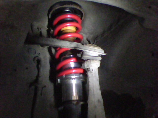

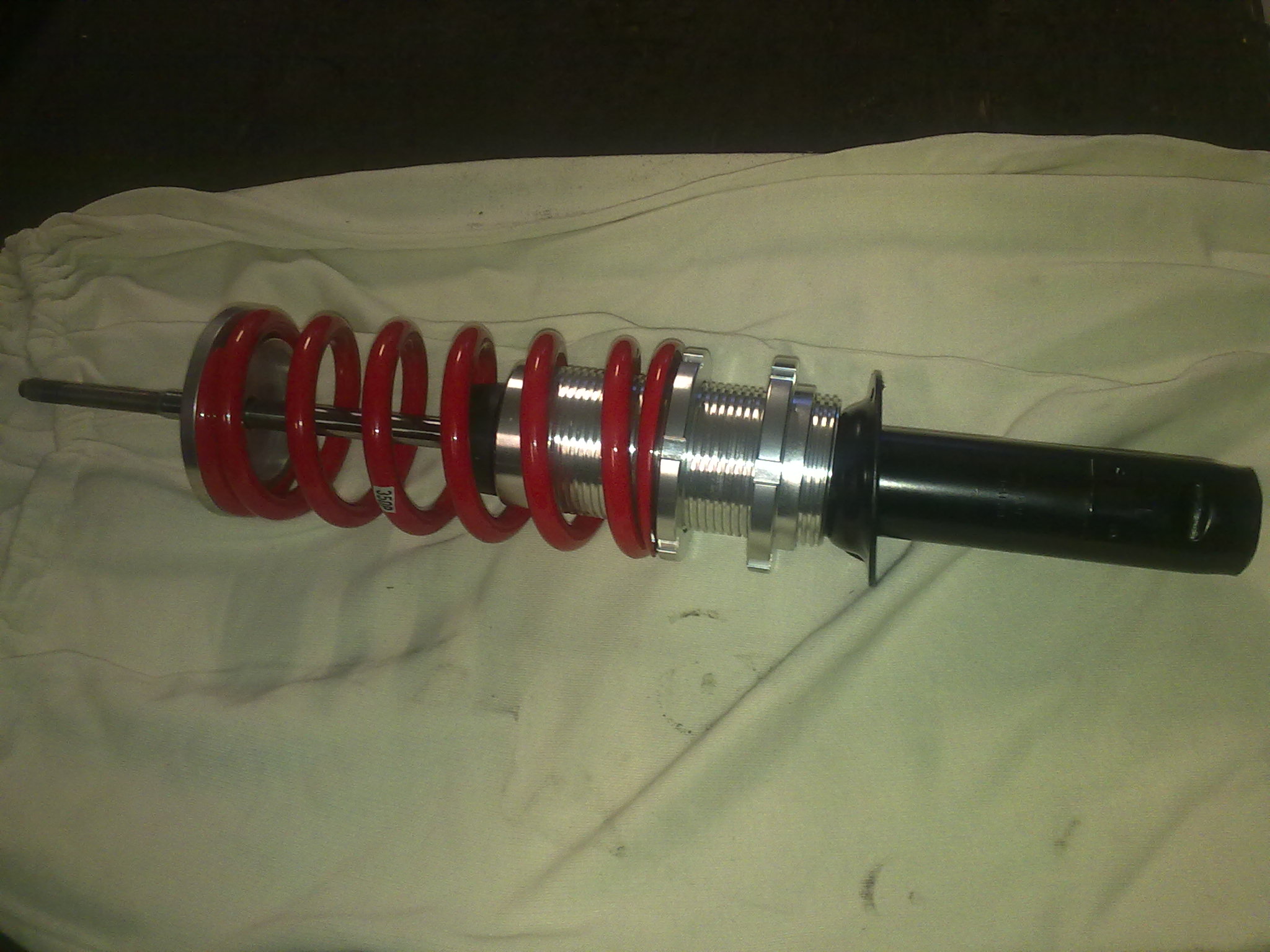

Zdravim všechny jsem tu nový a zárověn hned prosím o radu ,mam hondu civic rok.97 model EJ9,a rozhodl jsem se ,že si ji necham snížit ,objednal jsem tudíž VÝŠKOVĚ NASTAVITELNÉ PRUŽINY"COIL OVER" až o -80 mm viz odkaz : tudy odkaz
,dal mechanikovi ,který mi zdělil po nějaké době ,že budu potřebovat i nové tlumiče,tak jsem je tedy objednal jsou to nějaké monroe ,jeden v průměru za 2300,- ale když jsem to opět dovezl k mechanikovi(klempířovi) tak mi zdělil ,že neví co stim ,že ty tlumiče maji moc dole misku a ,že ty pružiny jsou prostě moc krátký na to aby se tam vůbec mohli dát ,to takhle vůbec nebude plnit svojí úlohu,prosím moc o radu ,tady mam pár fotek,budu vděčnej za každou radu . Honda

A ty tlumiče jsi koupil normální akorát nové nebo nějaké sportovní? Protože snížení víc jak 40mm a obyč. tlumiče k sobě moc nejdou.

No jestli jsou ty pružiny až-80mm tak by k tomu určitě měly být tlumiče sportovní. 2 pružiny na sebe bych určitě nedával a když pominu vše ostatní tak na technické by ti za toto snad sebrali i řidíčák HaHaaa Jak říkajá TRUcKER nejlepší je koupit celek no ...

nemá náhodou přijít ten bazmek se závitem obrácene a pružina zapadnout do toho osazení na matici?Je mi divný že by se to opíralo o závit. jestli je to -80 tak budou matice v "nesnížený" poloze vytočený vysoko odměř si to metrem.a pokud to pořád nevyjde tak si nech buď vytočit podložku pod pružinu a nebo vlož kousek trubky pod ten bazmek abys ho přizved.a nebo to hoď do kopřiv (vra´t, prodej)a pořiď co ti radí kluci.

Ahoj mám na chlup stejny pružiny stavitelný a rikam ti že to máš naopak...jak říká monty otoš to hliníkový tělo naopak aby zavit šel nahoru a nedotýkal se dole tlumiče...já nad tím seděl asi hodinu než jsem přišel jak to přijde... bohužel jsem zjistil že prachovka ze seriovýho tlumiče musí jít dolů tudíš funkčnost seriovyho tlumiče jde ultra rychle sr*t...no každopadne nastavil jsem matky který nastavujou vejšku podvozku na střed zmeřil posuvkou a nasadil na auto...bylo to peklo chovalo se to suprově sedělo to jako přilepený...bohužel mi odešly tlumiče behem 1 mesice... už byly asi horší ale vím sto pro že ta prachovka tam neni pro nic za nic...každopadne součástí tech pružin byly určo gumový kroužky a jeden železnej kroužek...ten patří mezi hlinikovy telo a tlumič aby se na nem mohl otačet a ty gumičky patří na to tělo (mezi pružinu a telo navlikni je střídavě mezi zavity...cca po 2cm...vypada to jednoduše ale je to peklo... zkus to dat na auto uvidíš... než to vrátíš...za zkušení nic nedas
