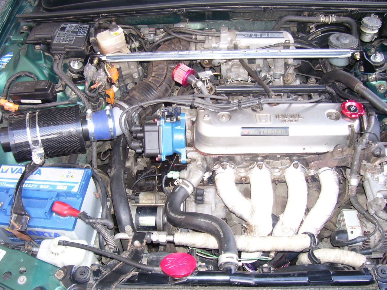

Hanz je teď offline  Hanz
PříspěvekZaslal: 24.3.2010 , 22:54   Citovat
kero napsal:
ja uz jsem vyskousel obe varianty vlosku i hrib a kazdy ma svoje vloska je dobra v tom ze je schovana od prachu a prebytecnyho tepla a zase hrib kdyz umistis spravne a dodas mu poradne vstudenej vzduch tak funguje taky dobre oboji ma stejnej zvuk Úsměv
myslím ,že tohle je nej varianta,z každeho kus a funguje 100% akorát na fotce chybí odvod k přívodu saní chladného vzduchu pod nárazníkem Mrk

PříspěvekZaslal: 24.3.2010 , 23:57   Citovat
zatim nejlepsi vysledky co jsem videl, byly upravene "cold air boxy" nez klasicke CAI, ale zalezi od motoru.
PříspěvekZaslal: 25.3.2010 , 0:04   Citovat
no já zkusil vše a tohle provedení co mám nej...,ale jak říkáš co motor to jiná ves,i prostor vzdalenost od motoru atd.opravdu včšude jiná... Mrk

p.dawe je teď offline  p.dawe
PříspěvekZaslal: 25.3.2010 , 17:42   Citovat
Hanz napsal:
to tvoje sani se mi libi uz sem o nem take premyslel to je to od miloska?simota racing?
Příspěvky: 434 H+ body: 0 2006 Civic i-VTEC
PříspěvekZaslal: 25.3.2010 , 17:57   Citovat
Hanz napsal:
baterku bych dal do kufru a misto ni bych dal tu "rouru"...takhe mi prijde ze jsou tam zbytecne ohyby, kolena atd...a uplne nejstudenejsi vzduch to taky asi nesaje Úsměv da se to udelat jednodusejc Mrk No a vylepsil bych to velocity stackem, nejlepe primo na klapku Úsměv ale funguje i hned za filtrem.

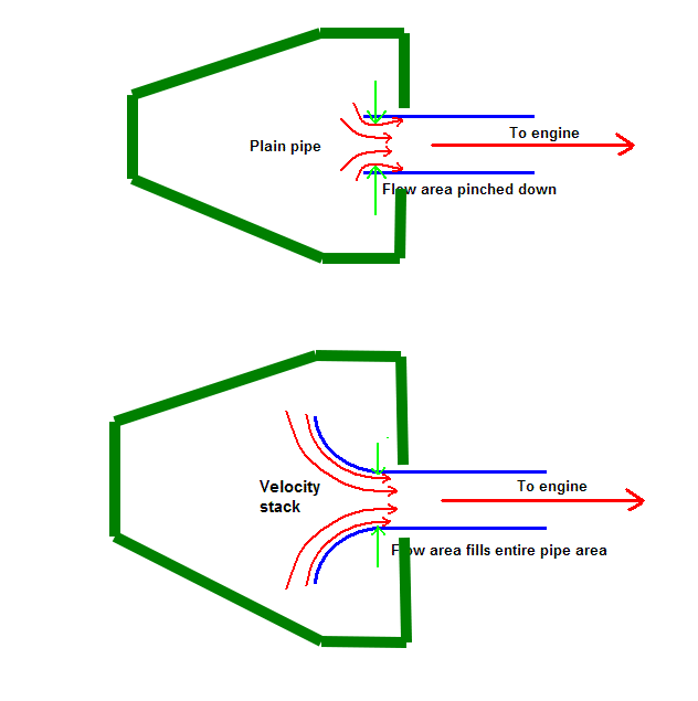

tady jsem si udelal nakres boxu ktery delam...treba to nekomu k necemu bude

infinity napsal:
Co to ma byt jako za zlepsovak?? nejake skladiste rychlosti ?? To je trochu k smichu...
Vis co to je rovnice kontinuity?
...timhle patvarem nic dobreho neziskas. V rozich toho 6" valce se budou vytvaret velke virove struktury, ktere budou brat proudeni energii. A prodeni bude silne turbulentni.
Na velkem prumeru ztratis rychlost a ziskas tlak...na co ti to jako bude???
Do venturiho efektu to ma mooc daleko...spis mi to prijde jako venturi obracene. to mi hlava nebere

PříspěvekZaslal: 25.3.2010 , 18:24  Naposledy upravil silenec dne 25.3.2010 , 20:24, celkově upraveno 1 krát. Citovat
Lukas napsal:
http://en.wikipedia.org/wiki/Velocity_stack
edit: aha ted divam se ze infinity to ma opacne to mi hlava nebere
edit2: dobre, uz nic.. spatne jsem se podival na obrazek

Lukas je teď offline  Lukas
PříspěvekZaslal: 25.3.2010 , 18:24   Citovat
Spis by bylo zajimave skonstruovat sani jako jednu velkou venturiho trubici...
Pred klapkou sirokou trubku...pozvolne se zuzujici do klapky...a za klapkou opet rozsireni v podobe sirsiho manifoldu.
Vysledny venturiho efekt by urychlil proudeni v manifoldu a motor by tak mel dostatek nasavaneho vzduchu.
Příspěvky: 1045 H+ body: 0

PříspěvekZaslal: 25.3.2010 , 18:34   Citovat
Lukas napsal:
A kdyz jsi takovy perfektcionista,zajimalo by me,jestli mas slicovane kanaly v hlave se sacim manifoldem,vylesteny povrch v sani od sedel ventilu ke klapce a prefrezovane uhly na sedlech? :chichi:
Příspěvky: 1695 H+ body: 1 2004 Civic
PříspěvekZaslal: 25.3.2010 , 18:38   Citovat
silenec napsal:
no jo...oble hrany...a ne ostre. OK
A na te Wiki to je pouzite u hrdla... Ale spis je to o tom abys min ztratil, nez neco ziskal.
Uprostred sani to bude na nic stejne jako bypass...
PříspěvekZaslal: 25.3.2010 , 18:44   Citovat
Leke napsal:
NE, ale mam tu cluster, kterym ti to muzu nasimulovat. Cool
Jinak mas pravdu...mezni vrstva je taky velkym zdrojem fluktulaci a prevazujici molekukove sily zapricinuji narust entalpie.
S povrchem jako takovym jsem se smiril, protoze na stene bude vzdy nulova rychlost... Jedine co mam...nebo spis nemam...tak to jsou voditka v sacim a vyfukovem kanalu.

PříspěvekZaslal: 25.3.2010 , 19:19   Citovat
Lukas napsal:
uz jsem te nekolikkrat prosil aby jsi svoje "moudra" nechal pro sebe a nereagoval na zadne moje prispevky. Jde videt ze jsi natolik retardovany, ze to neumis pochopit. Svoje teoreticka moudra si nech, ja pouzim to co funguje kouř
silenec:
co mam proboha opacne kdyz pouzivam ten spodni model?
Tak to valím bulvy
PříspěvekZaslal: 25.3.2010 , 19:37   Citovat
infinity napsal:
Tak tu nesir bluby a dam ti svatek...
Ten velocity stack ma tak smysl u vstupu do potrubi... Tvuj prvni obrazek je naprosto nesmyslny.
Porad lepsi teoreticka moudra nez placat neco a vubec o tom nic nevedet. meetallll
Protoze simulace bude vzdy levnejsi nez pokus... Umim to nasimulovat...pouzivame k-epsilon model a nebo PANS...software mame stejny jako u BMW...
Co o proudeni vis ty, ze mas takove silacke reci?? NIC!!

PříspěvekZaslal: 25.3.2010 , 22:39   Citovat
Lukas napsal:
me staci vysledky z dyna Mrk
V tom pripade nejlepsi sani od mugenu je taky spatne udelane, protoze ma velocity stack UPLNE STEJNE hned za filtrem pořádnej výtlem Zkus jim napsat, treba te vemou do vyvojoveho tymu Mr. Green OK
Příspěvky: 4584 H+ body: 12 1998 Integra Type-R

PreludeZ napsal:
Panove, diskutujte a nehadejte se prosim!
Lukasi, snaz se psat mene utocne. To ze jsi presvedcen o tom ze mas pravdu jeste neznamena ze ji skutecne mas. Pravda je v tomto pripade na strane Infinityho protoze velocity stack JE na vstupu potrubi (tam kde ma byt) akorat je az za fitrem. Pouziva se to bezne, zkus si o tom priste neco zjistit nez takhle vystartujes. Diky
napr. tudy odkaz
No souhlasím - chtělo by to víc diplomacie.
Ale ten odkaz co jsi dal, to je normální komerce - tomu já nevěřím. Já věřím spíš teorii.
na druhou stranu - sání a výfuk je spíš alchymie než věda Úsměv
Příspěvky: 1287 H+ body: 0 1992 Prelude Si
Administrátor
PříspěvekZaslal: 26.3.2010 , 13:25   Citovat
Riccardo napsal:
Ja jsem ten odkaz daval hlavne kvuli tomu obrazku kde je rez filtrem. Jinak je to stale stejna teorie / praxe.
Ktery saci system z tohohle obrazku bude podle tebe mit lepsi ucinnost? Ta divna zelena co jsem tam dodelal je konusovy filtr. (omluvte moje kreslici schopnosti) HaHaaa
Velocity_stack_detail.gif, 44.08 kB
Příspěvky: 4971 H+ body: 31 1995 Prelude VTEC
