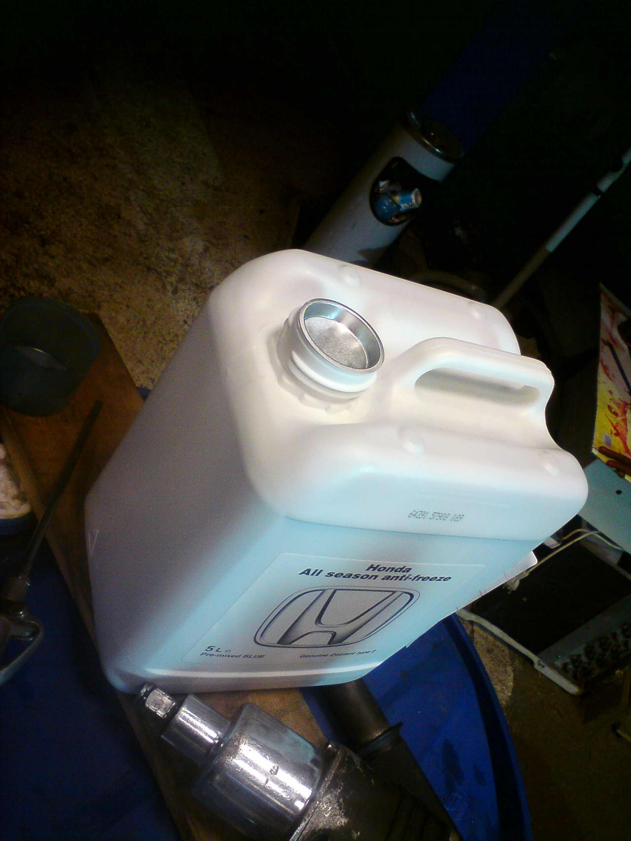

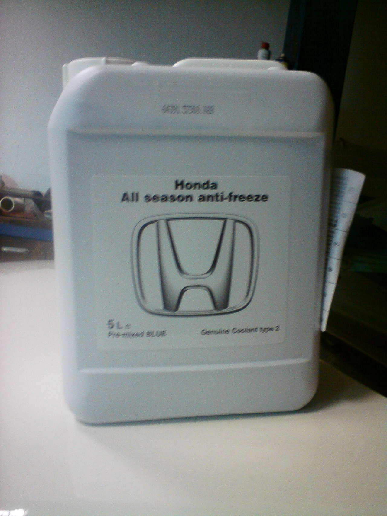

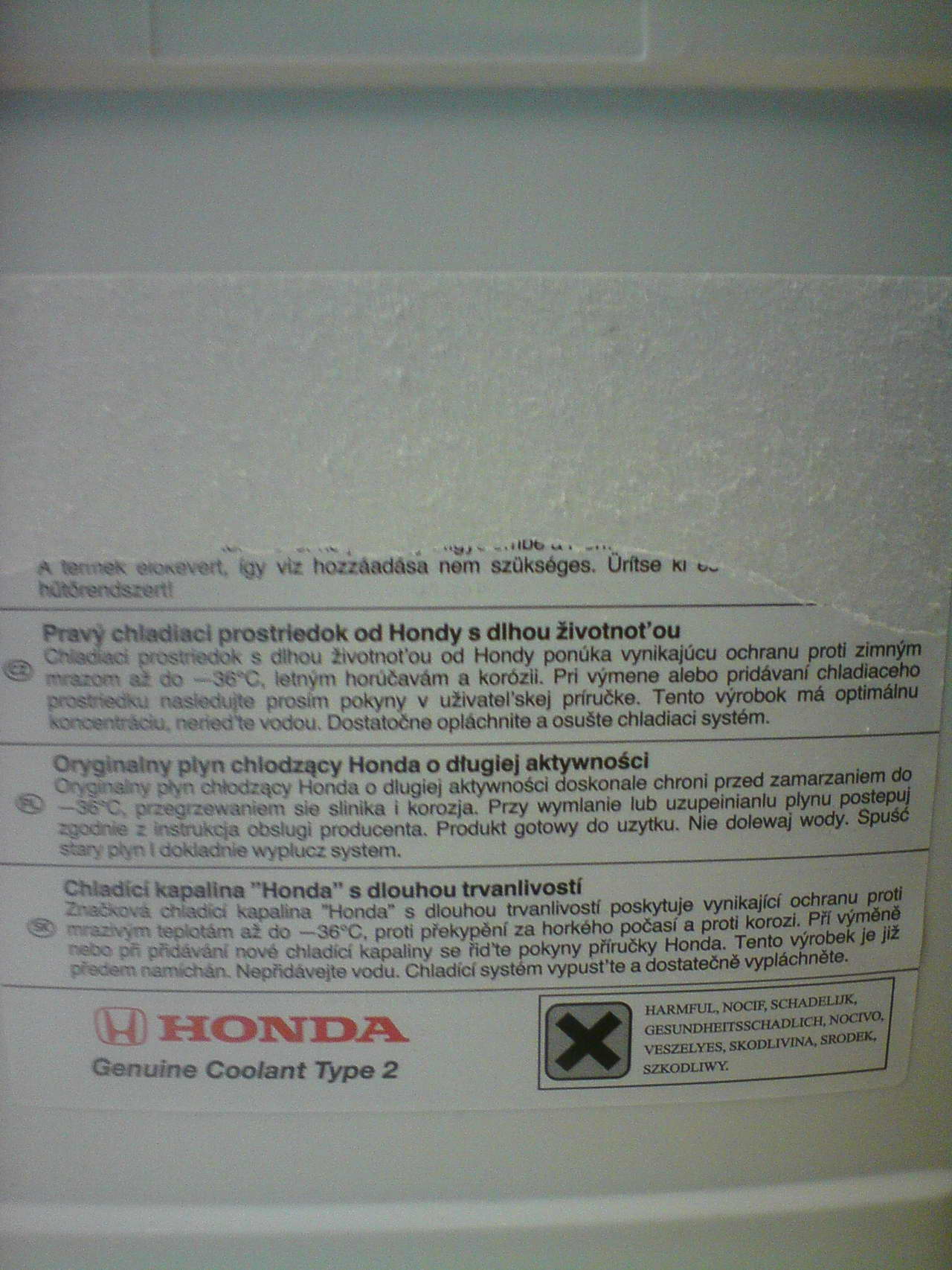

tudy do ATR nakonec šla nemrznoucí směs origo od Hondy. Nafotil jsem štítek. Prodává se 5 litrovej kanystřík. Je modrá a na 5 let.
Příspěvky: 5903 H+ body: 1 2000 Accord Type-R
grid je teď offline  grid
PříspěvekZaslal: 8.11.2009 , 23:16   Citovat
665+1 napsal:
a kolik Tě stála?

PříspěvekZaslal: 9.11.2009 , 8:12   Citovat
grid napsal:
a kolik Tě stála?
cca stejně jako fridex

V hondě jsem se na originál směs ptal a bylo mi řečeno, že nic takového nemají a neprodávají. Bylo to v Ostravě. ... už mně to ani nepřekvapuje.
Ale jinak je vhodný Fridex G48 (škoda servis to má jako G11)
