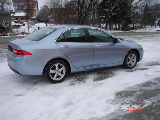

Že bych zase koupil modrý auto,když shánim černý? HaHaaa Vypadá to zajímavě a ještě jsem tuhle barvu nepotkal :hehe:

Tak, tahle modra je super, a je pravda ze se moc nevidi. Prakticnost je de facto na urovni stribrne barvy, zato neni tak "obycejna". O cerne barve se naopak rika, ze je s ni auto spinave hned jak vyjedes z mycky a kazdy kdo mel tu zkusenost vi proc Mrk
