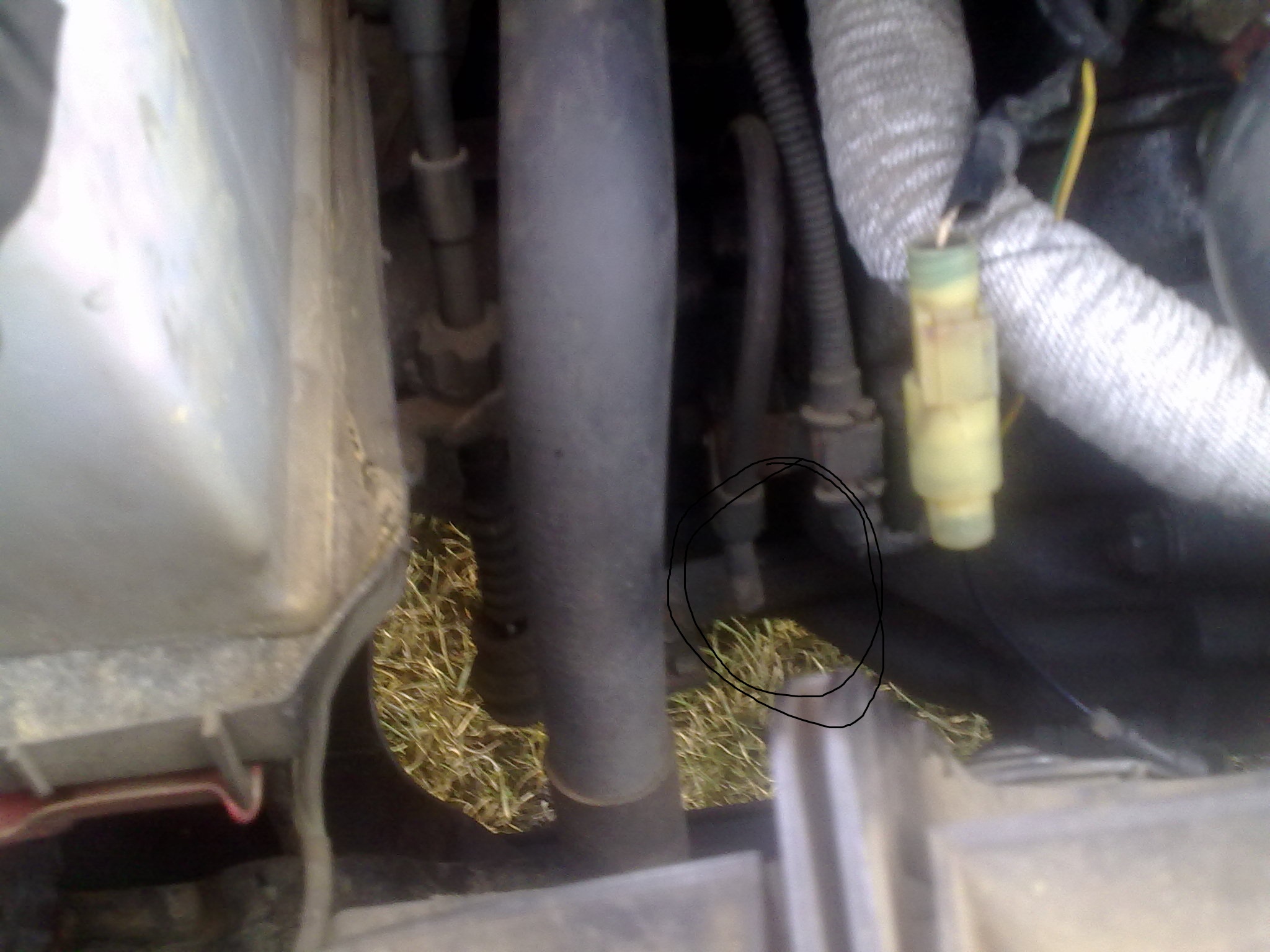

hele s přítelkyní jsme nato koukali oba a nevíme přesně jakou hadičku myslíš jestli tu velkou,což mi příjde ,že vede do chladiče a nebo tu malinkou vzadu?zkus větší obrazek takhle nemam představu odkud to vede+zakroužkuj jí. Mrk

leci napsal:
ta velka urco vede ke chladici OK

Brnďa napsal:
o tu velkou mi nejde tak jde do chladice spis jde o tu mensi tak tam nejak konci.

Vokys napsal:
to bude nejaka prepadova hadicka Úsměv

jj muže to byt přepad HaHaaa hele jed on začatku až ke konci a řekni nam kam vede a je to:-)

Vokys napsal:
tahle hadicka je odvetrani prevodovky

ninja napsal:
tak to slyšímpoprví Se stydím -díky jsem zas o něco chytřejší přátele
