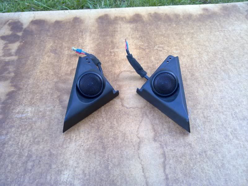

PříspěvekZaslal: 2.2.2010 , 0:01   Citovat
ahoj HIFIL, este sa chcem spytat, tie vyskace v tej zostave MB Quart Formula FSA216 maju aj adaptery na zabudovanie napr. do tapacirungu? videl som tieto obrazky a chcem si to overit. radsej by som to zabudoval ako lepil...

PříspěvekZaslal: 2.2.2010 , 18:04   Citovat
Ano, jsou tam samozřejmě i adaptery pro zapuštění. Jsou na těch fotkách, co jsi sem dal - akorát je to vyfocené i spodložkama, který budou až za tapecem - díky nim to tam drží, jsou "nacvakávací". Průměr montážní díry je 33 mm a ta podložka má průměr 50mm, montážní hloubka cca 12mm.
Příspěvky: 1140 H+ body: 1
780622 je teď offline  780622
PříspěvekZaslal: 2.2.2010 , 21:35   Citovat
OK, dik... som rad ze si mi to potvrdil. podla tych rozmerov co pises by to asi slo zabudovat aj do tych trojuholnikov co zakryvaju uchytenie zrkadiel... ked sa vratim na SK to pomeram, takto by to bolo najlepsie... nejak takto by som to chcel (bez nejakych laminatovych uprav, len vyvrtat dieru a poistit z druhej strany):
