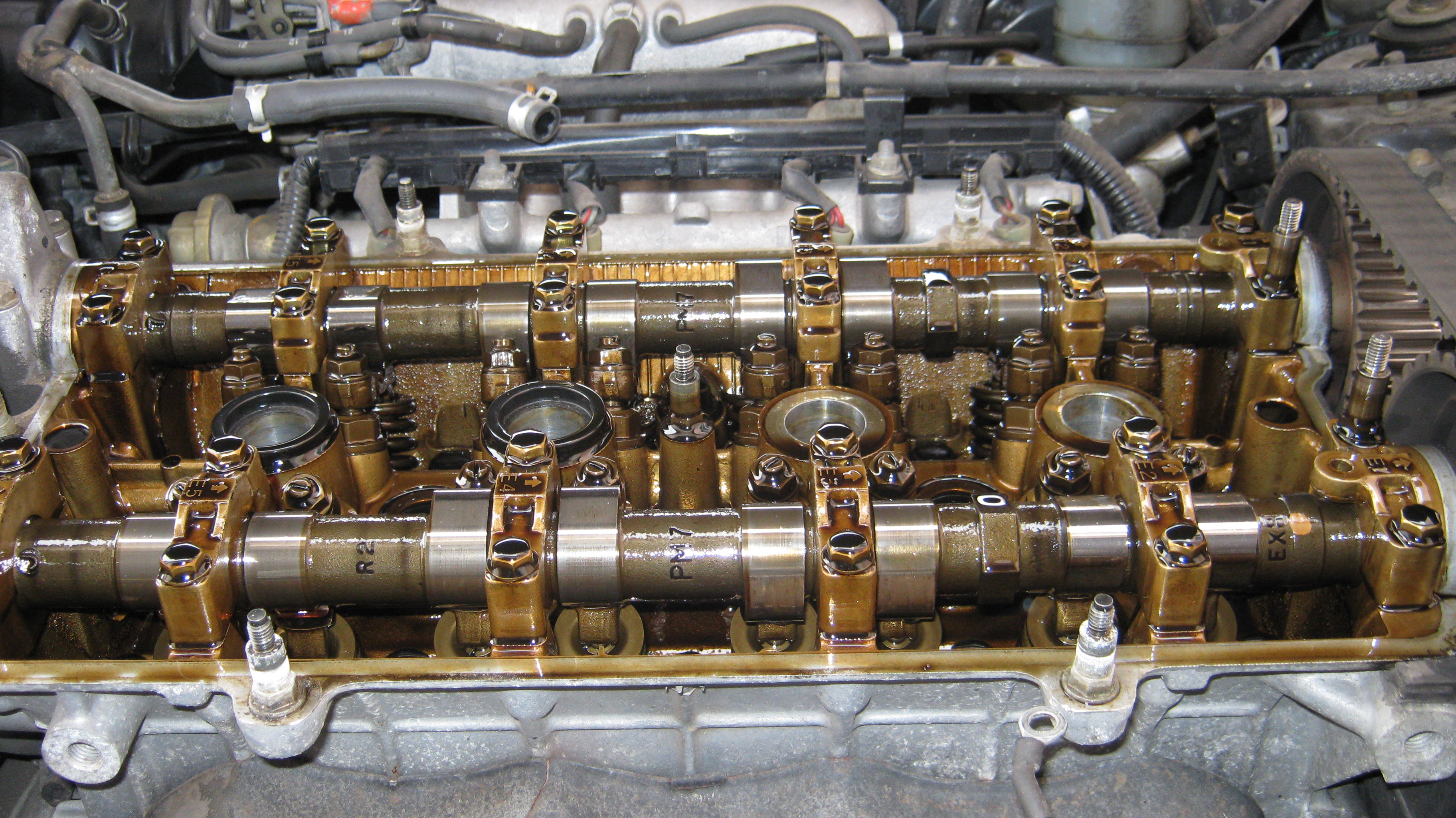

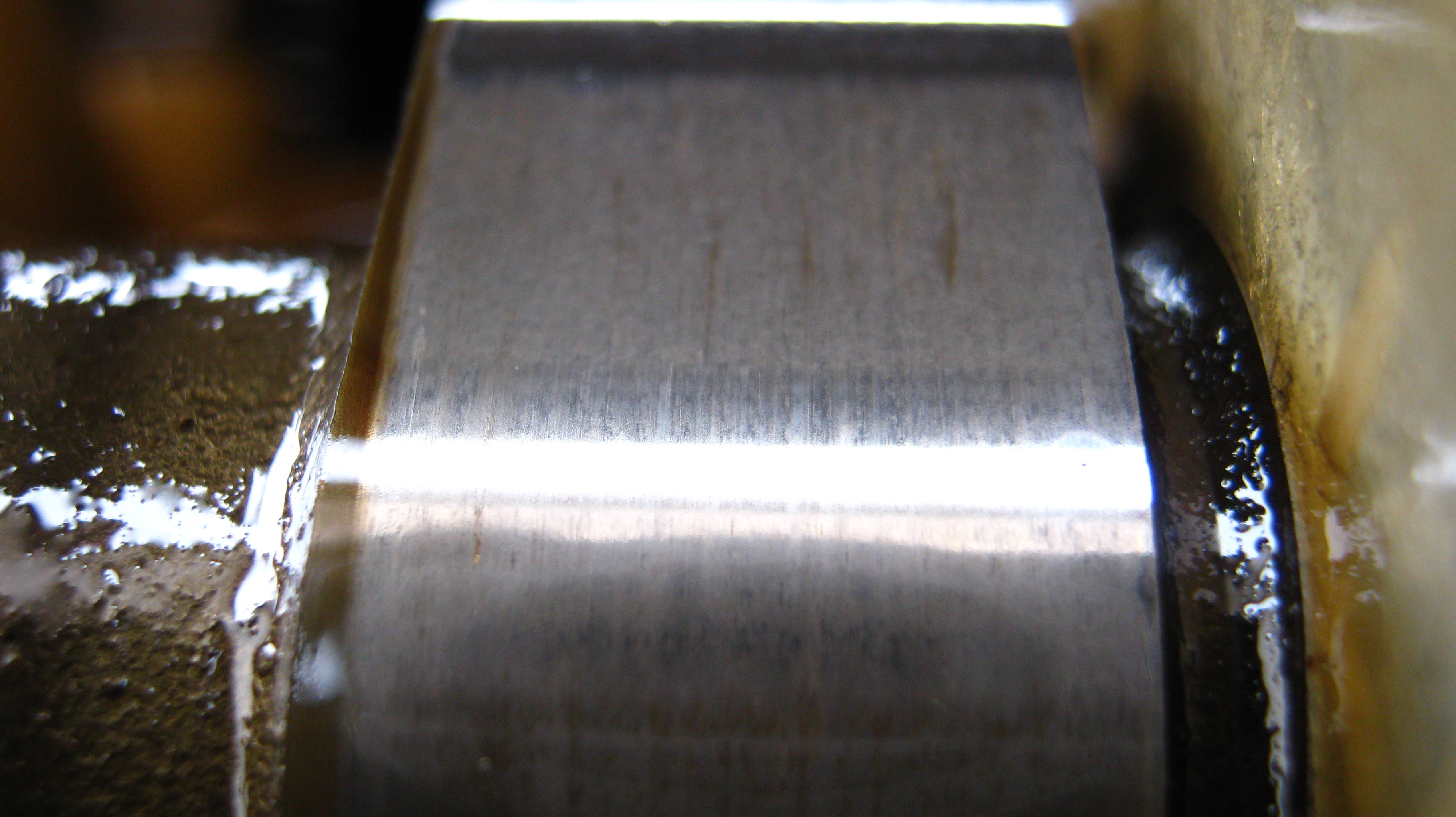

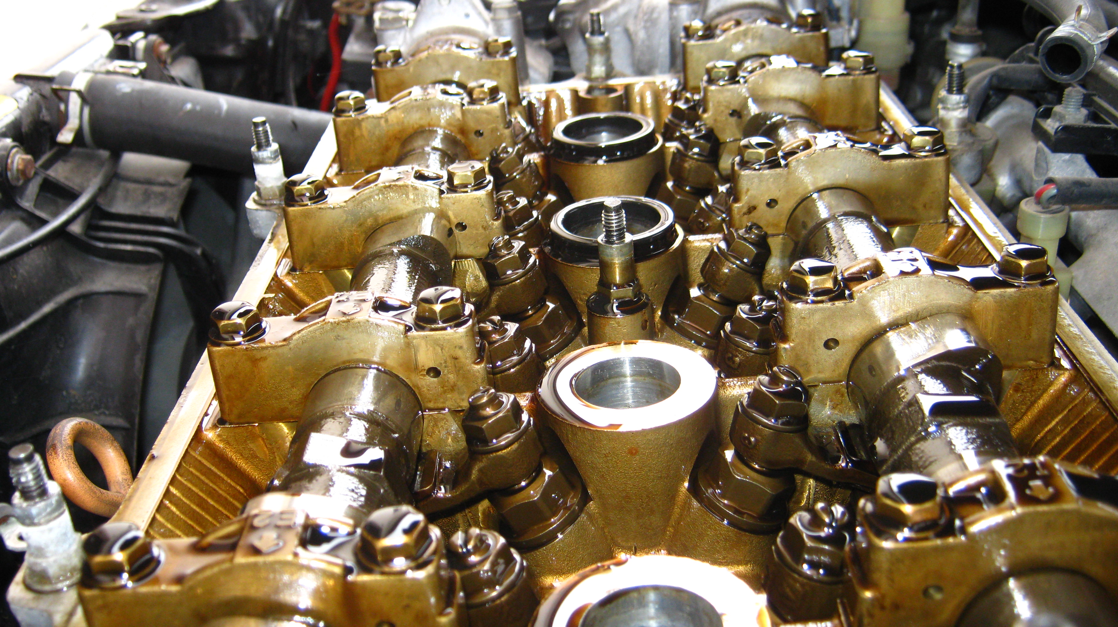

WickiMan je teď offline  WickiMan
PříspěvekZaslal: 11.2.2010 , 20:19   Citovat
Moc pekny no,zejtra to zkusim.
IMG_0868.JPG, 2.55 MB
IMG_0874.JPG, 2.32 MB
IMG_0869.JPG, 1.67 MB
Příspěvky: 980 H+ body: 1 1989 CR-X
PříspěvekZaslal: 12.2.2010 , 21:18   Citovat
Odkaz
Z videa to neni tolik poznat ale co se tyce cvakani tak to se zlepsilo.
Ale co se tyce rachtani tak to se snad jeste zhorsilo Smutný
Ty vule byly o neco vetsi. Jinak sem asi nepochopil zdejsi navod na serizeni.
