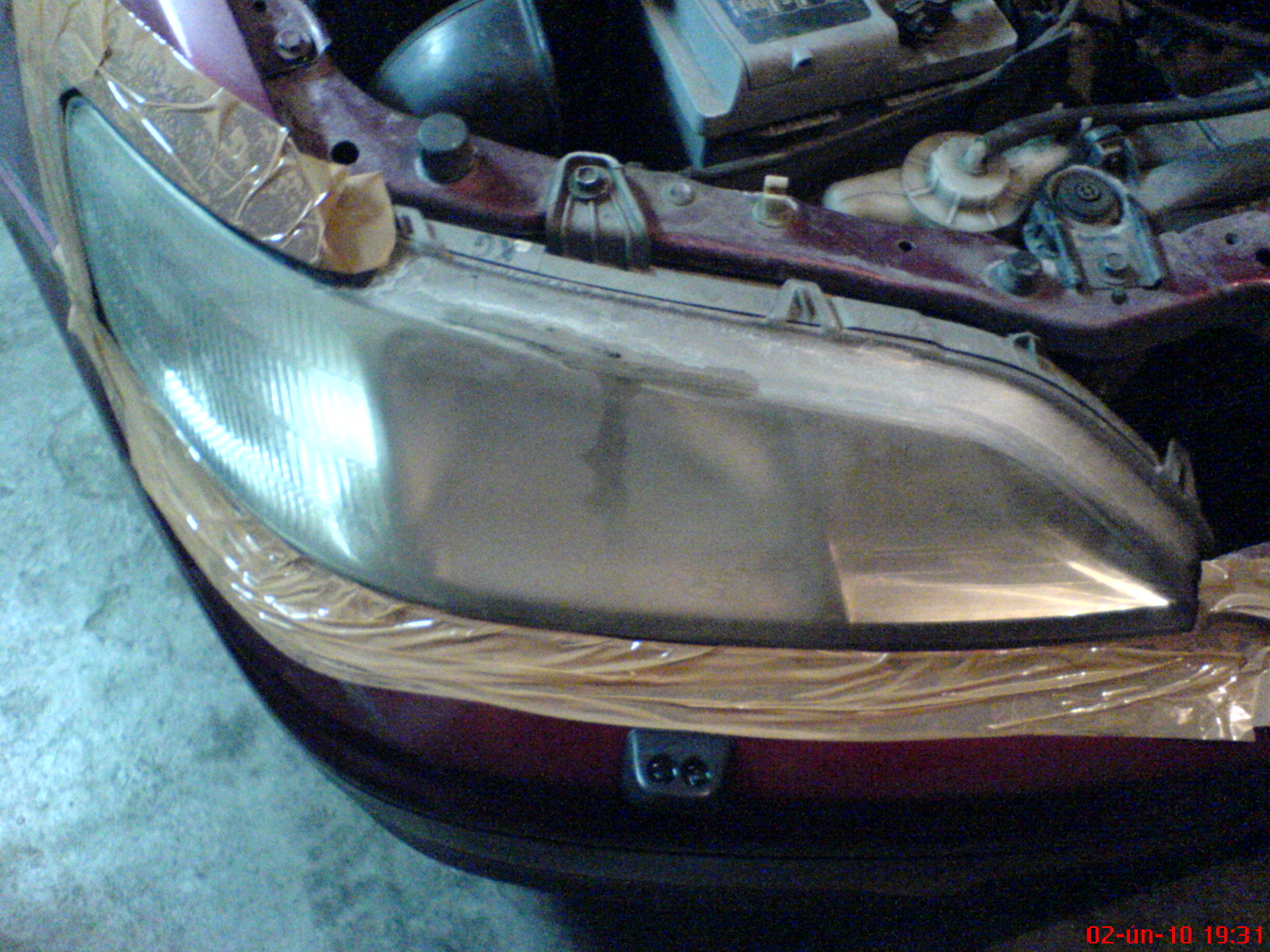

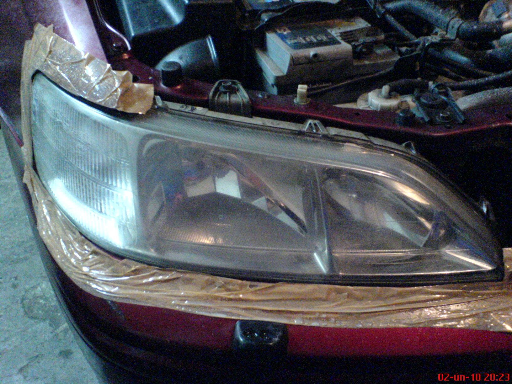

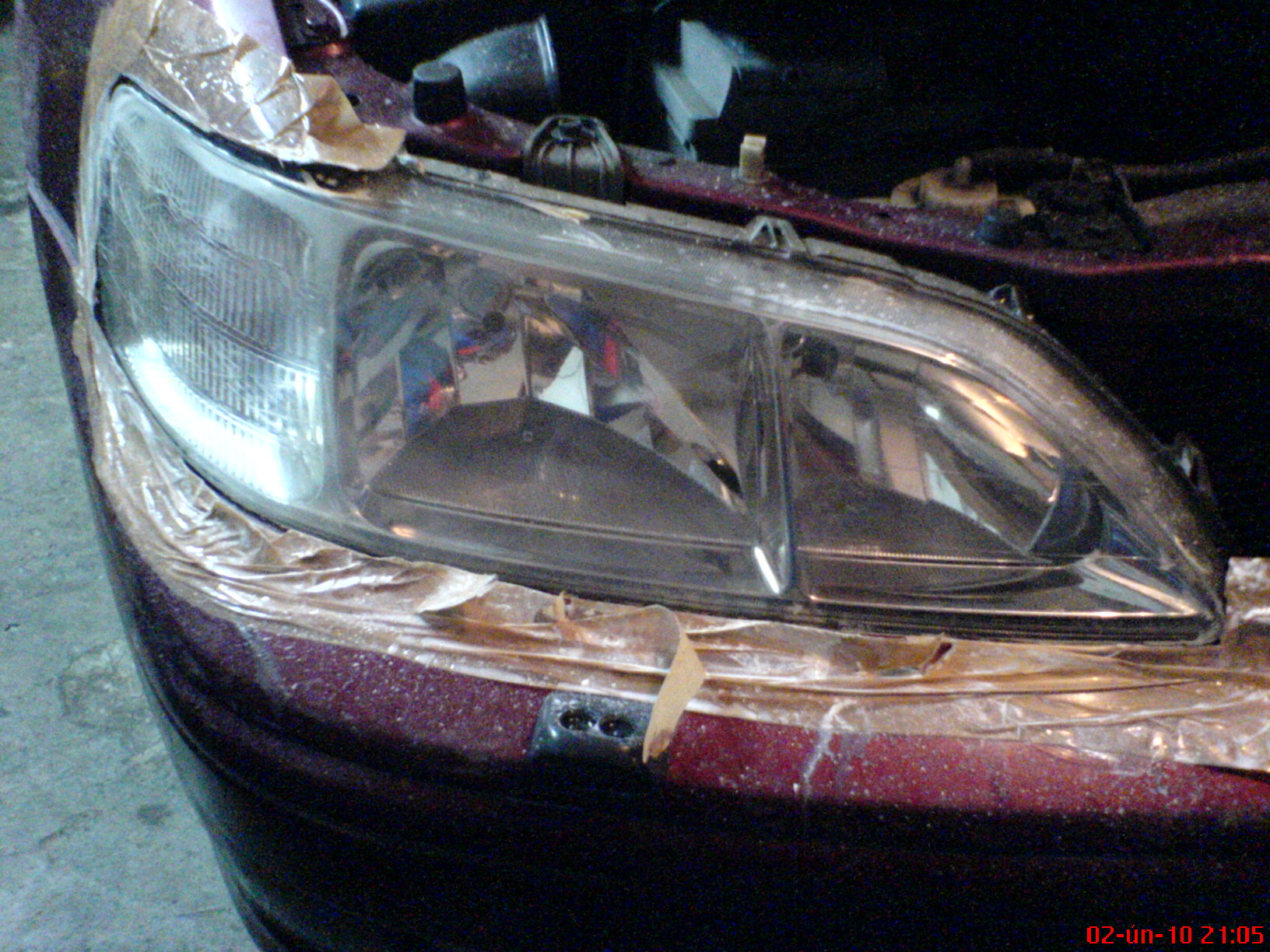

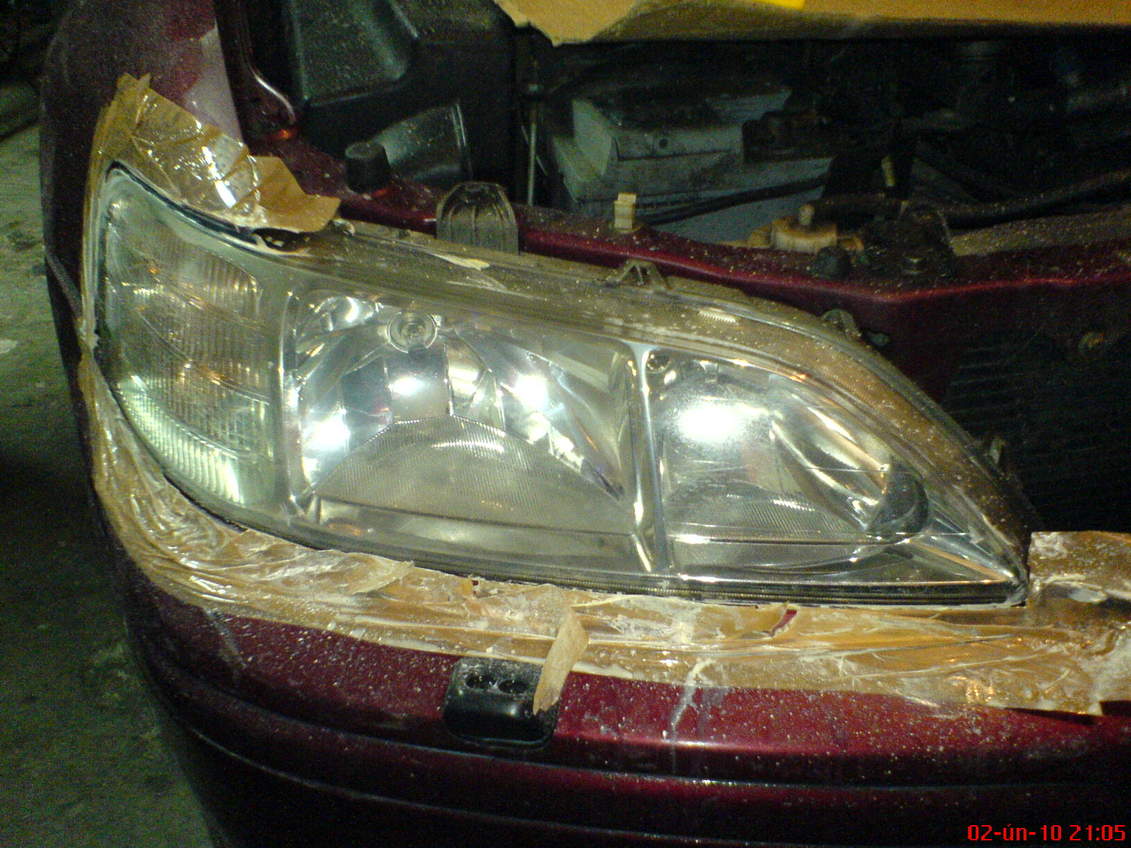

Ahoj,tak jsem pustil do menší repase předních světel,neboť již s nima byla jízda nebezpečná. První krok bylo umytí skel,v druhém jsem na molitan přilepil smirek 800 a na nízké otáčky pěkně "pod vodou" jsem zbrousil to nejhrrubší. Poté jsem to sjel 2000 a nakonec rozleštil tempem a čistým molitanem. Výsledek posuďte sami. ještě se chystám odpojit ostřikovače světel,které se na stavu před opravou podepsaly.

Na bezbarvej lak se radši vyprdni, vypadá to sice dobře ale od kamínlů se to za chvilku otluče a začne se loupat...

tak jsem to taky udělal za použití sady Carex a je to pecka, světla jako nový. Předtím téměř nebyla vidět žárovka! Vřele doporučuju!!
