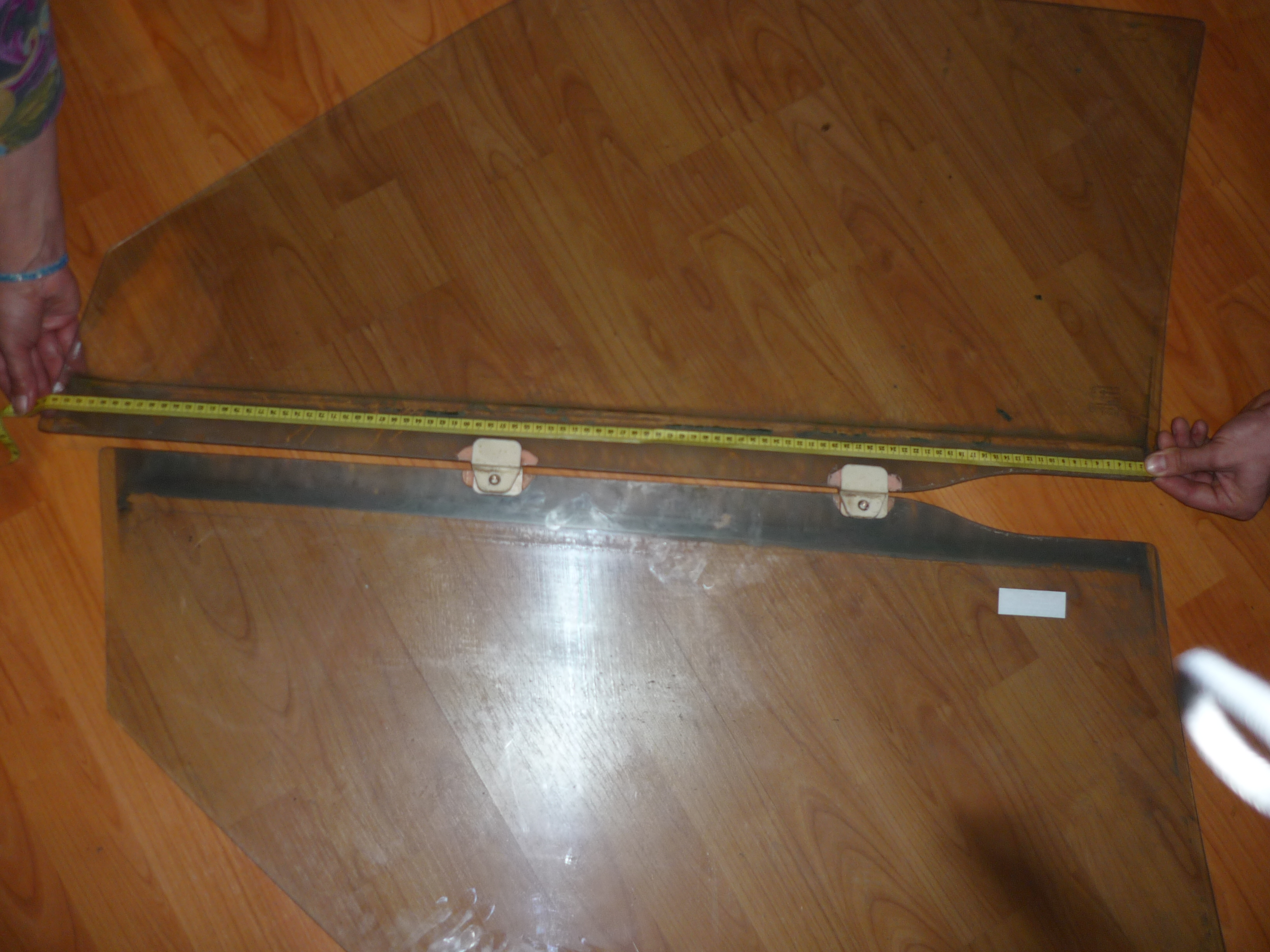

Tak okno nesedi kdyz sem ho zkousel do autak namontovat prislo mi ze sklo je nejake dlouhee a tak ze ano neveslo se pojezduu prislo mi to divne tak sem vyndal okno od ridice a to je cca o 5 cm kratsi .......Divne obe okna sou z P2G to mi hlava nebere to mi hlava nebere nemate s tim nekdo zkusenost?....jak upravyt sklo nebo shanet jine? Ble

Jestli vam to pomuze tak jsem se podival do EPC a P2G 1983-1984 ma jiny partnumber okna nez 1985-1987
P2G - 1983 - 75360-SB0-600
P2G - 1984 - 75360-SB0-600
P2G - 1985 - 75360-SB0-670
P2G - 1986 - 75360-SB0-670
P2G - 1987 - 75360-SB0-670
a kdyz mi napisete primo VIN tech aut tak se muzu podivat konkretne OK

Vidim ze to je je P2G 1986 KG (evropska verze) a ze je to karburator s oknama 75360-SB0-670 na klicku.

Zdravim tak sem se dostal k pc ja mam vin JHMAAB5230C112583 byl bych rad za kazdou pomoc dekuju ...Slo by nekde koupit original nebo tak neco?? Smutný

změř dolní dýlku toho skla...

Sklo sem si seriznout nechal nechal sem za to 800 a na aute mi jaksi stejne po pul hodine stani auta ruplo a sklo sem nechal normalne aklimatizovat zadnej velkej skok teplot sklo sem do auta dal zavrel a sel sem pasovat blatnik a slisel jak to praskaa Smutný

Spondi delka je od toho vykusu ve predu rovne do zadu 95mm
