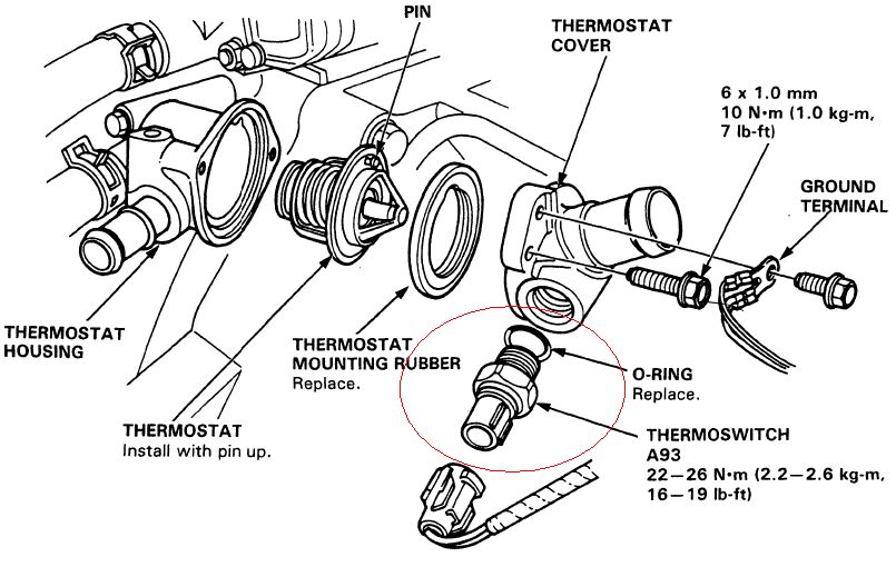

Ahoj hondaci potrebuju poradit ohledne termostatu.Pred par dny me asi odesel pac me vyvrela voda.Chci se zeptat jestli jde koupi to teplotni cidlo co je nasrubovane v termostatu zvlast nebo je to soucast termostatu.Kdyby sem nekdo hodil nejakou zkusenost popripade cenu bud cidla a nebo celeho termostatu budu moc rad a predem dekuji. Motor mam D15B2

Koupíš jen termostat. To jest jen ten "vnitřek". Ještě v prodejně si zkontroluj zboží. Stalo se mi, že tam chybělo těsnění a nebo, že tam nebylo vůbec.

No celkem dost ale blbne mě to už dýl nespíná mě větrák na chladiču. Jenže ten termospínač asi nepůjde koupit zvlášt.Zatím jsem se neptal takže nevím no.

tak to doufej ze ti nepraskla hlava nebo tesneni pod hlavou... Jinak ten termospinac sezenes, nekdo kdo prodava D15B2 na dily...myslim ze kdyz budes hledat tak najdes tady na foru.
