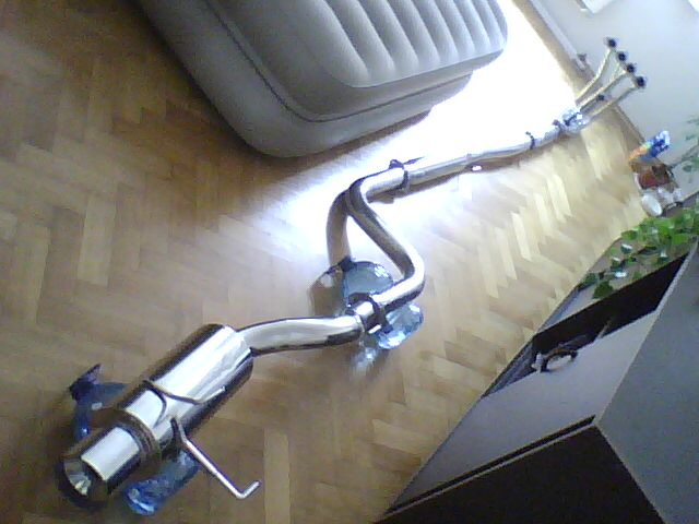

PříspěvekZaslal: 4.8.2009 , 12:51   Citovat
nevim jak to je s prumery ale tetko jsem zakladal celonerez a svody maji vystup vnitrni prumer asi 55mm,vyfuk ma 75mm a konec 110mm a vesel semi vpoho Hihi ,trocha upravy a de vsechno Velmi šťastný a zvuk ... Je to tam. Je to tam. Je to tam.
Snapshot048.jpg, 45.12 kB
Příspěvky: 4947 H+ body: -15 2003 Accord Aerodeck

DOHCVTEC napsal:
No to je výfuček paráda ale kokám na ty průměry to je brutální Tak to koukám! ak se to změnilo po montáži??Ještě mě zajímá na jaký to máš model a motor??Díky Ahoj

no jo puvodne to bylo na foukej moturek Velmi šťastný ,krome svodu ale seslo ztoho,jinak mam 1.8vti serie 169 koni a co se tyce vykonu ,tezko rict .. urcite narostl kolik to jsem jeste nemeril ,typuju na 185 +/- ,no mam tam svody 4-1 ,puvodne jsem myslel ze od spodu to bude liny a na konci kopanec Velmi šťastný ,no realita je drobec jina,spis bych rekl ze krivka tociveho momentu je plynulejsi HaHaaa a nad tech 6000 ot/min je zivejsi,samozrejme VTEC utoci jako vzdycky VTEC ,
a co se tyce zvuku ,mam husi kuzi jeste tetko Velmi šťastný ,zni to jako malej sestivalec ,brzi bude maly video na tudy odkaz
