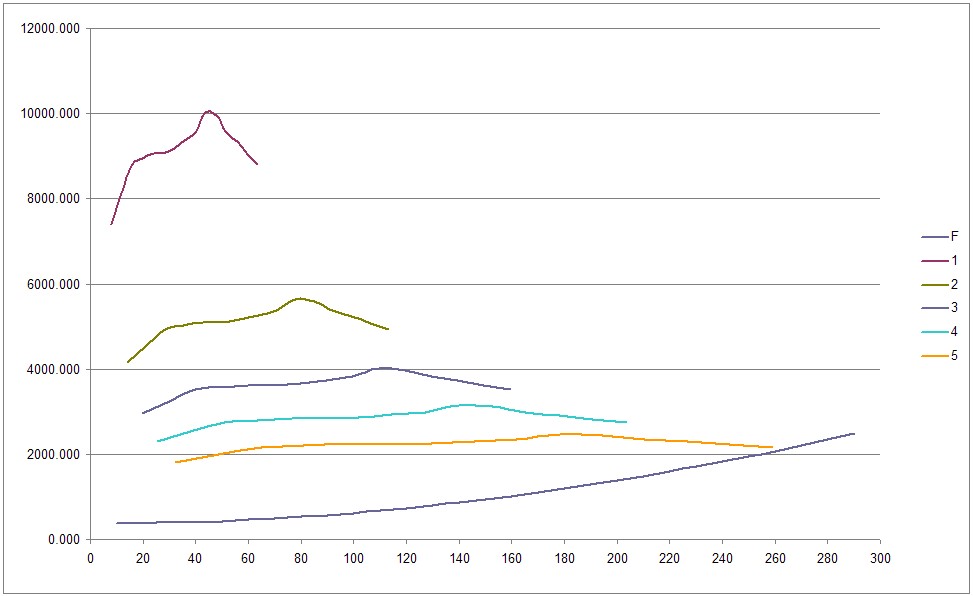

Tak ta maximální rychlost je opravdu jen a jen teoretická...v pilovém diagramu není uvažován odpor vzduchu, součunitel odporu valení a součinitel rotačních hmot!!
Správně by se měla maximální rychlost vypočítat z Charakteristiky měrné hnací síly p(V) a zrychlení a(V)
Mělo by to vypadat asi takto:
Z charakteristiky měrné hnací síly pak určíme skutečnou nejvyšší rychlost automobilu jako průsečík křivky měrné hnací síly nejvyššího převodového stupně a křivky f(V).
Neprotne-li křivka f(V) křivku p(V) odpovídá nejvyšší rychlost vozidla rychlosti zjištěné z kinematických veličin.
...tohle jsem dělal ve škole pro Targu

ale já jsem to nepsal náhodou že to je jen teoretická rychlost Velmi šťastný vím co jsou to jízdní odpory Cool akorát že pro takovýhle výpočet neznám např Sx, cx a ani průběh výkonu a točivého momentu motoru Mrk nemám totiž sériovku svatoušek

na staré diskusi mi někdo napsal že cx je 0,378 a čelní plochu jsem udělal tak, že jsem si přes čelní pohled udělal síť a počítal čtverečky...
mám celý tento projekt ve wordu...jestli chceš tak ti to pošlu.

tak jsem si spočítal jestli bych tu maximální rychlost dosáhnul a zdá se že předpokládaný výkon 162kW by na tu rychlost 270km/h stačil Mr. Green
Ještě podotýkám, že neznámé koeficienty jsem odhadnul, takže graf NEODPOVÍDÁ 100% skutečnosti. Nicméně jsem se snažil odhady dělat realisticky se zdravým pesimistickým nadhledem Cool Pokud by někoho zajímalo jak jsem zjistil výkon motoru když jsem nebyl na brzdě tak jsem provedl provedl interpolaci originálního grafu výkonu od Hondy Lagrangeovým interpolačním polynomem k předpokládanému výkonu Mr. Green
