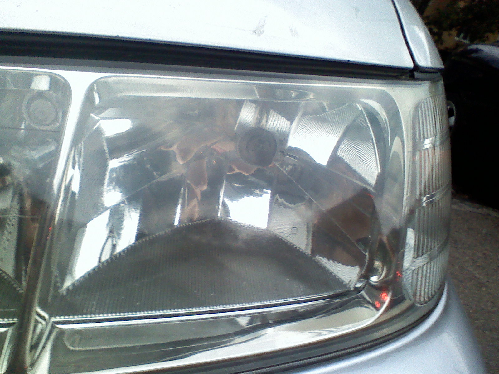

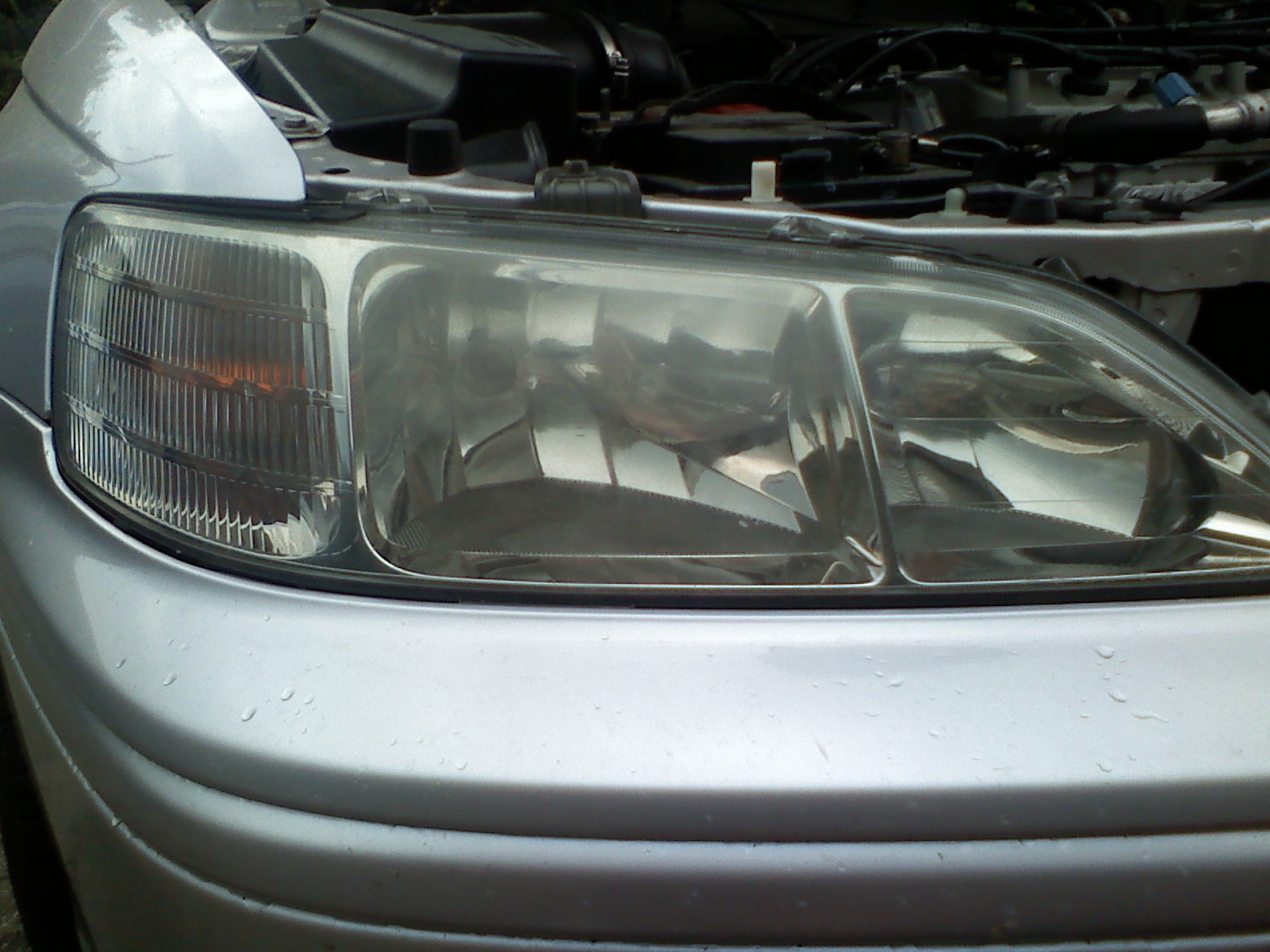

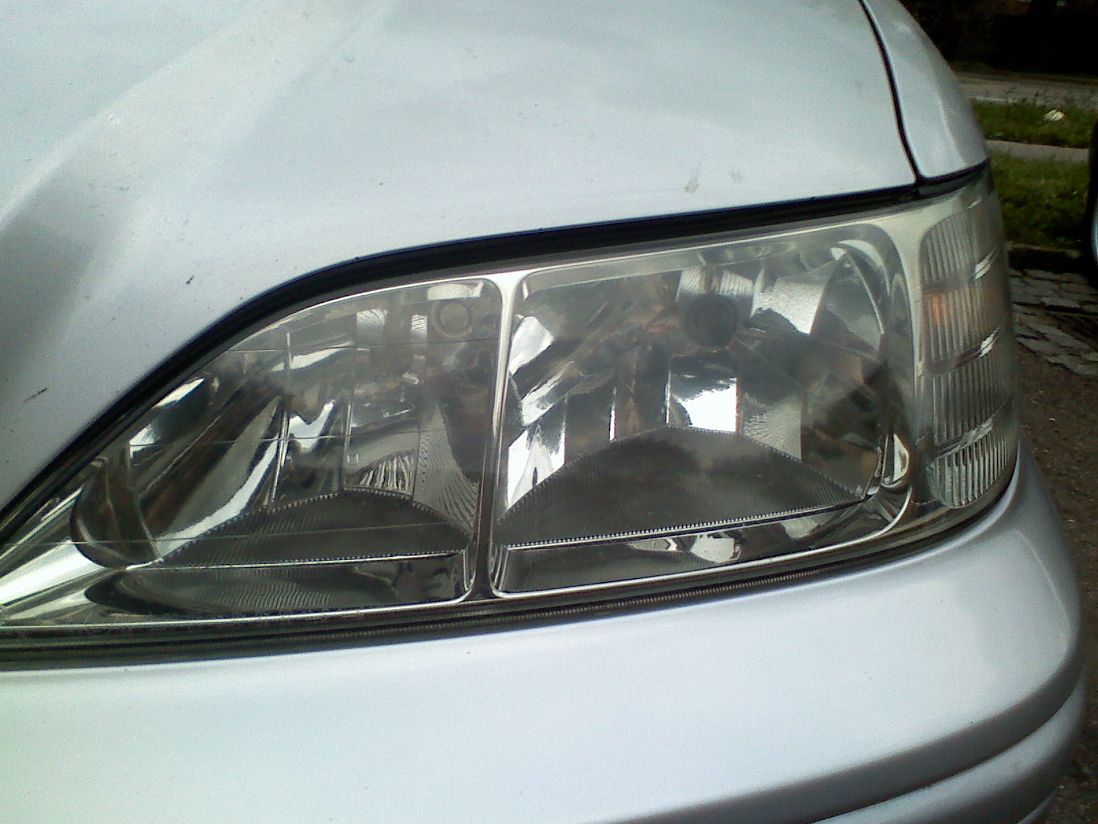

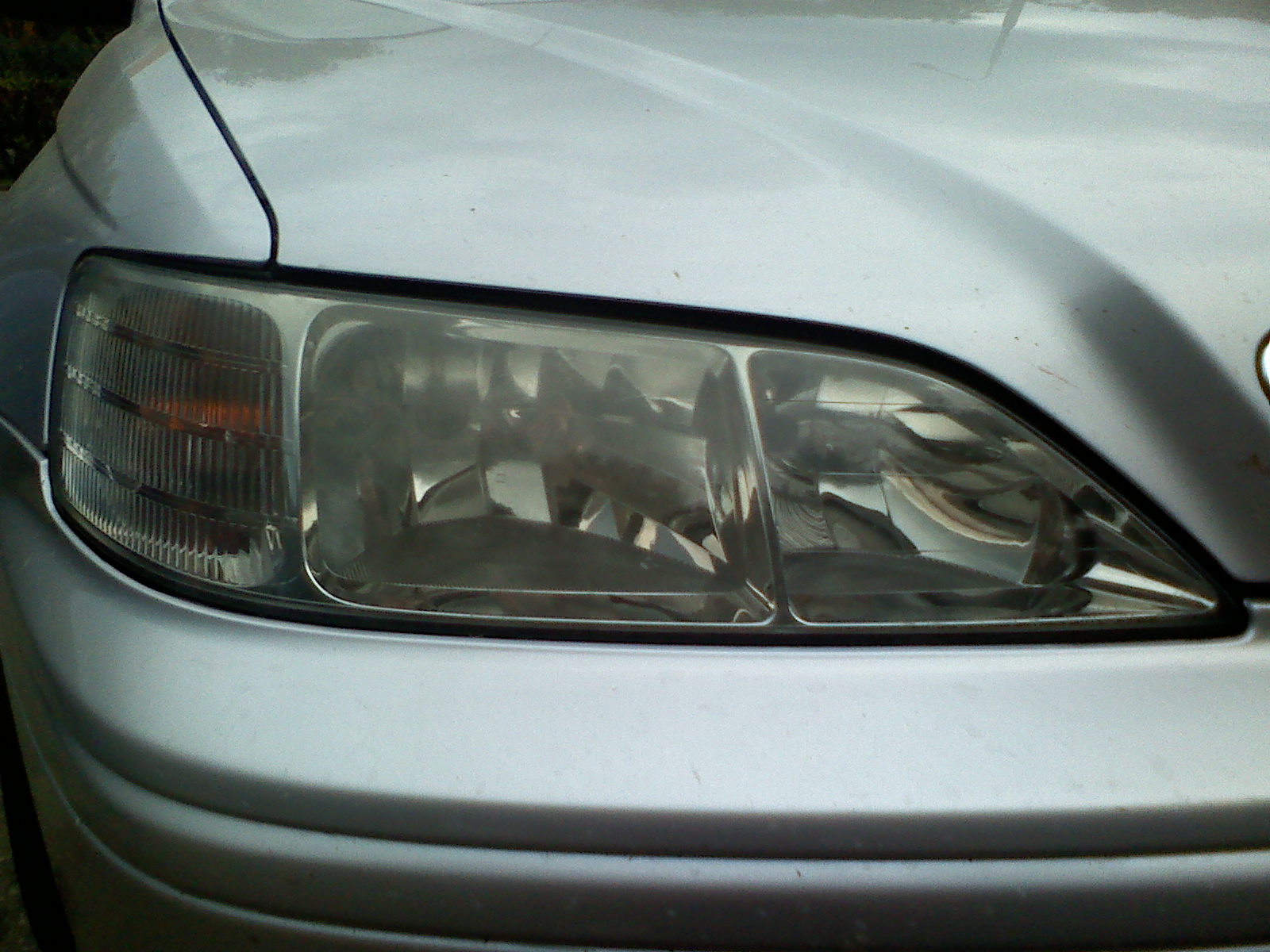

tak ja se taky pridam se zkusenostma...vzhledem k tomu, ze nemam cas odmontovat svetla a brousit je smirglem az do nemoty...koupil jsem tempo a zkusil to tempem...Svetla jsem mel docela slusne za.rany tak jsem se bal jestli to neni zbytecna namaha...ale ihned po prvnim naneseni tempa a naslednem rozlesteni bylo poznat na dotek ze to i pujde Úsměv tak jsem stejnym zpusobem pokracoval asi cca 10x az me chytala krec, ale vysledek je super...sice ne takovy jaky TommyVTEC...ale i tak je to rozdil o cca 300%, jelikoz byl vecer druhe svetlo jsem si nechal na druhy den, do prace jsem musel na 10. hodinu tak jsem v sedm stal a sem na parkoviste "renovovat" druhe svetlo...vzhledem k tomu ze zacalo nehorazne prset tak sem klecel s desnikem v jedne ruce a ve druhe ruce hadru s tempem a lestil sem jak o zivot...vysledek...80%spokojenost...tech dalsich 20% by tomu dodalo to osmirglovani...kdyzta priste...
prikladam foto...

PříspěvekZaslal: 11.8.2009 , 23:37   Citovat
Robbie napsal:
prikladam foto...
A oni nám to prostě nevěří a věřit nebudou,že to funguje,ale dobře jim tak,aspoň ty naše světla více vyniknou,viď Robbie...

Robbie je teď offline  Robbie
PříspěvekZaslal: 12.8.2009 , 8:37   Citovat
mortein napsal:
Staci chvilka casu, trpelivost, TEMPO a je to taky pekny...a fakt to lip sviti Chápeš!

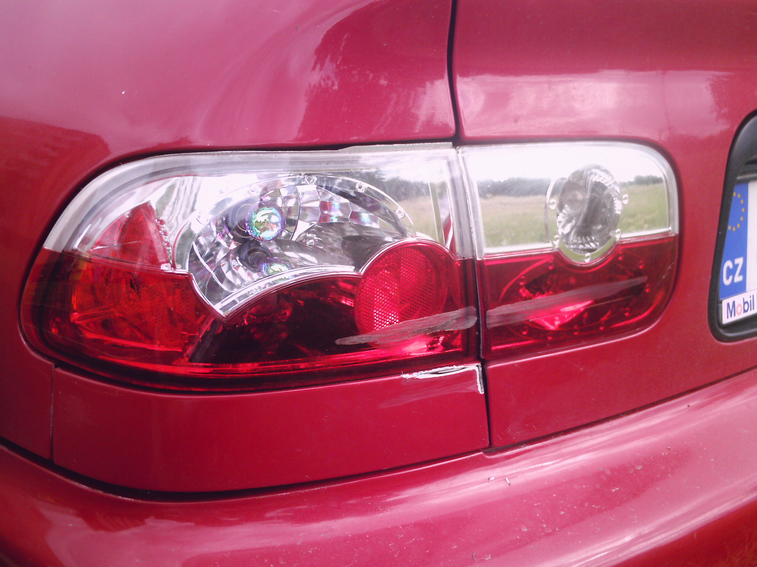

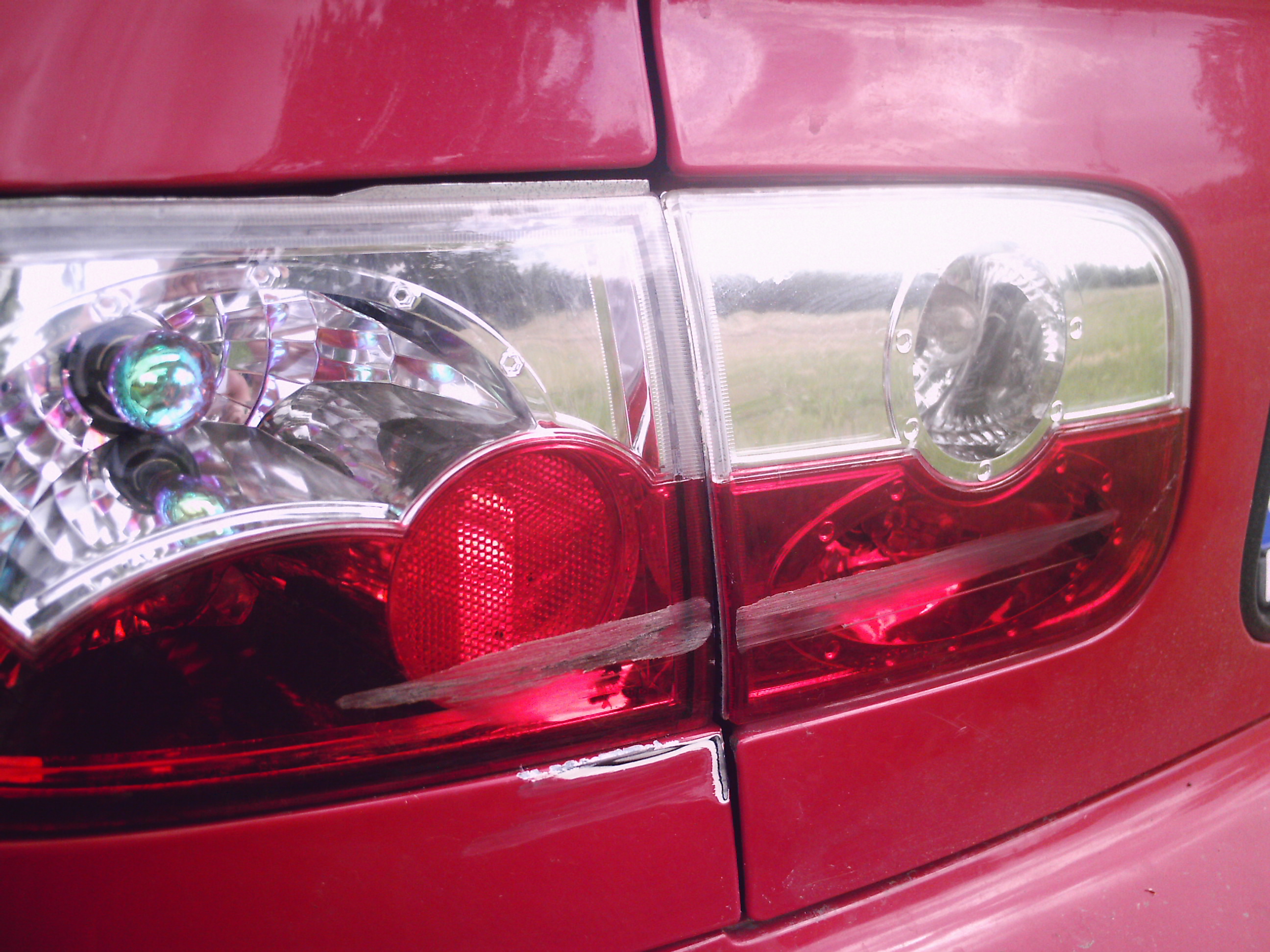

PříspěvekZaslal: 6.7.2010 , 21:35   Citovat

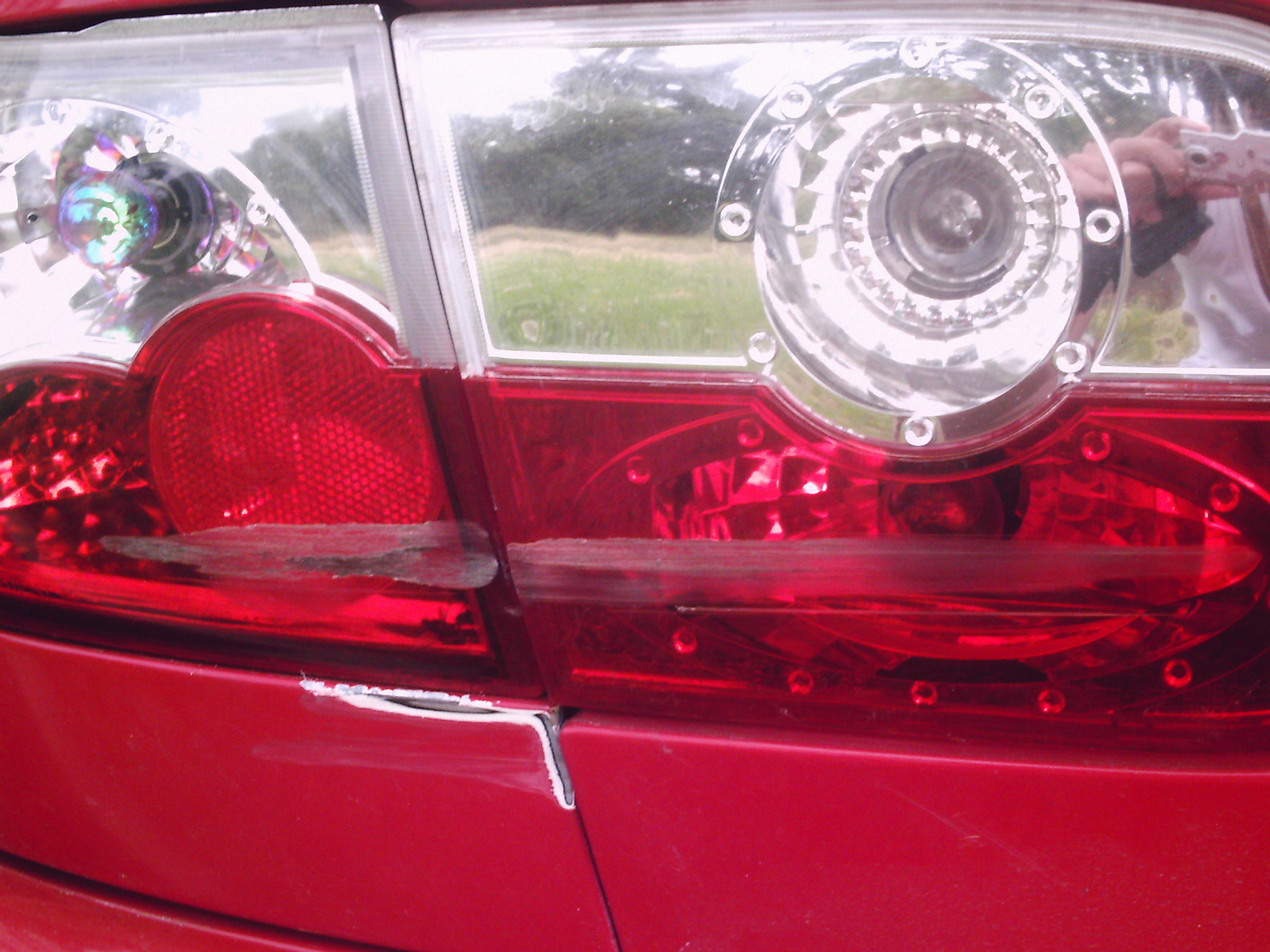

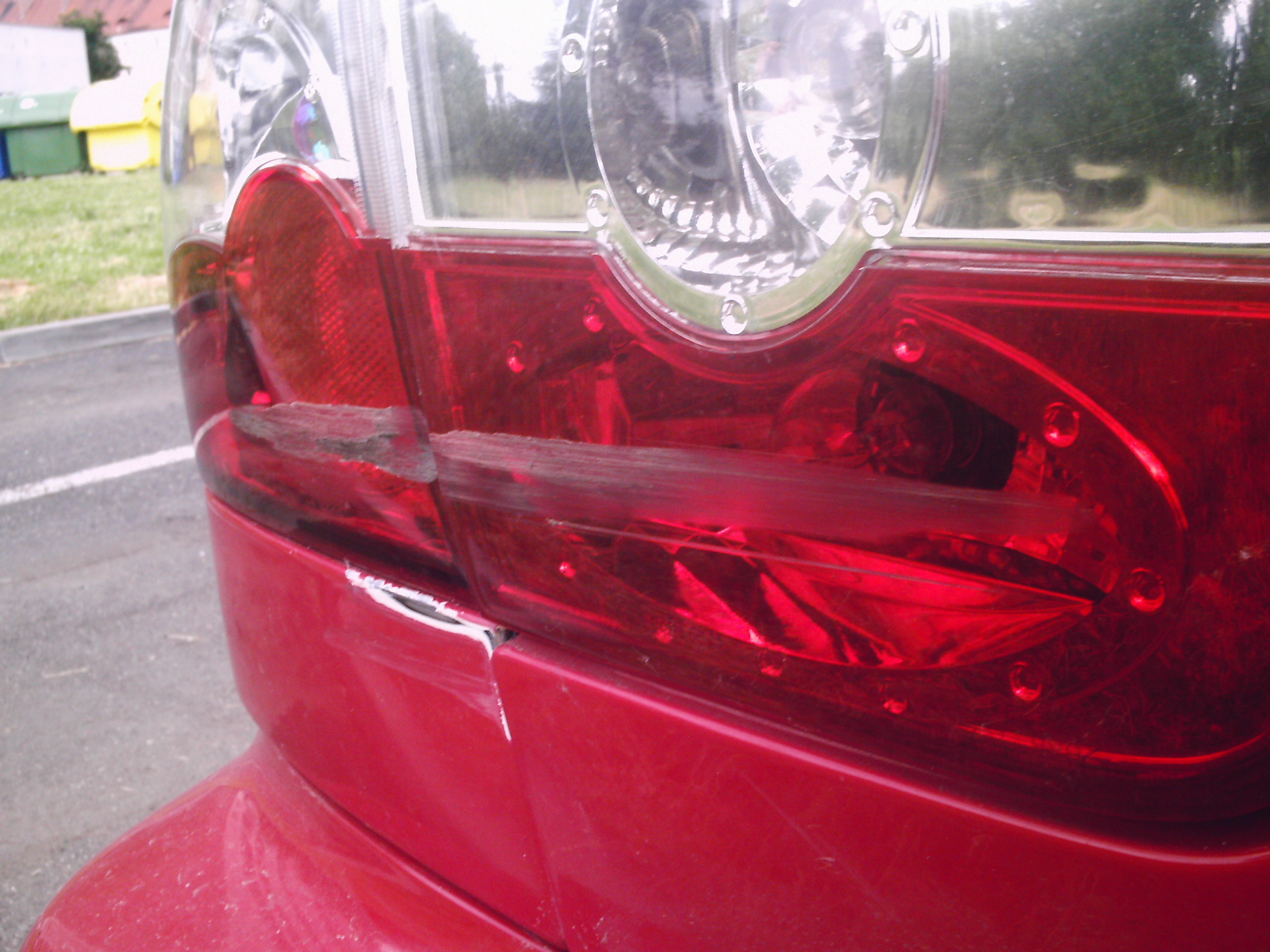

zdravim Honda
nechtel jsem zakladat nove tema tak se vtirnu sem...bohuzel se mi stala nemila vec a poskrabal jsem si zadni svetla...cetl jsem tady ten postup renovaci svetel a chtel bych se zeptat na ty znalejsi co to uz zkouseli jestli by tento oskrabanec sel timto zpusobem rozlestit taky? (viz foto)

brukem je teď offline  brukem
PříspěvekZaslal: 6.7.2010 , 21:48   Citovat
Nezbývá, něž to zabrousit P600 tak, aby v místě škrábance nebyl znatelný důlek - zabrousit povrch do rovna. Potom to brousit P1000, pak P1500, pak P2000 a nakonec zaleštit pastou. Asi budeš ale potřebovat tak 2 možná 3 kotouče P600, záleží, jak je odřenina hluboká a jak tvrdý plast je. Musíš nepřetržitě polévat vodou jako na videu, jinak se kotouč zanese. Pokud budeš důkladný a trpělivý, světla budou jako nové! V případě, že na nich je krycí lak, musí se zbrousit, někdy to nejde zaleštit tak, aby nebyl přechod viditelný, je proto lepší celý lak sundat.

Bazzi je teď offline  Bazzi
PříspěvekZaslal: 6.7.2010 , 21:51   Citovat
p.dawe napsal:
zdravim Honda
jo da se to bych rek bude ti to sice trvat asi dost dlouho protoze je to docela hluboky Smutný ale kup ten carex pro renovaci plexi .. a hlavne trpelivost Velmi šťastný OK
