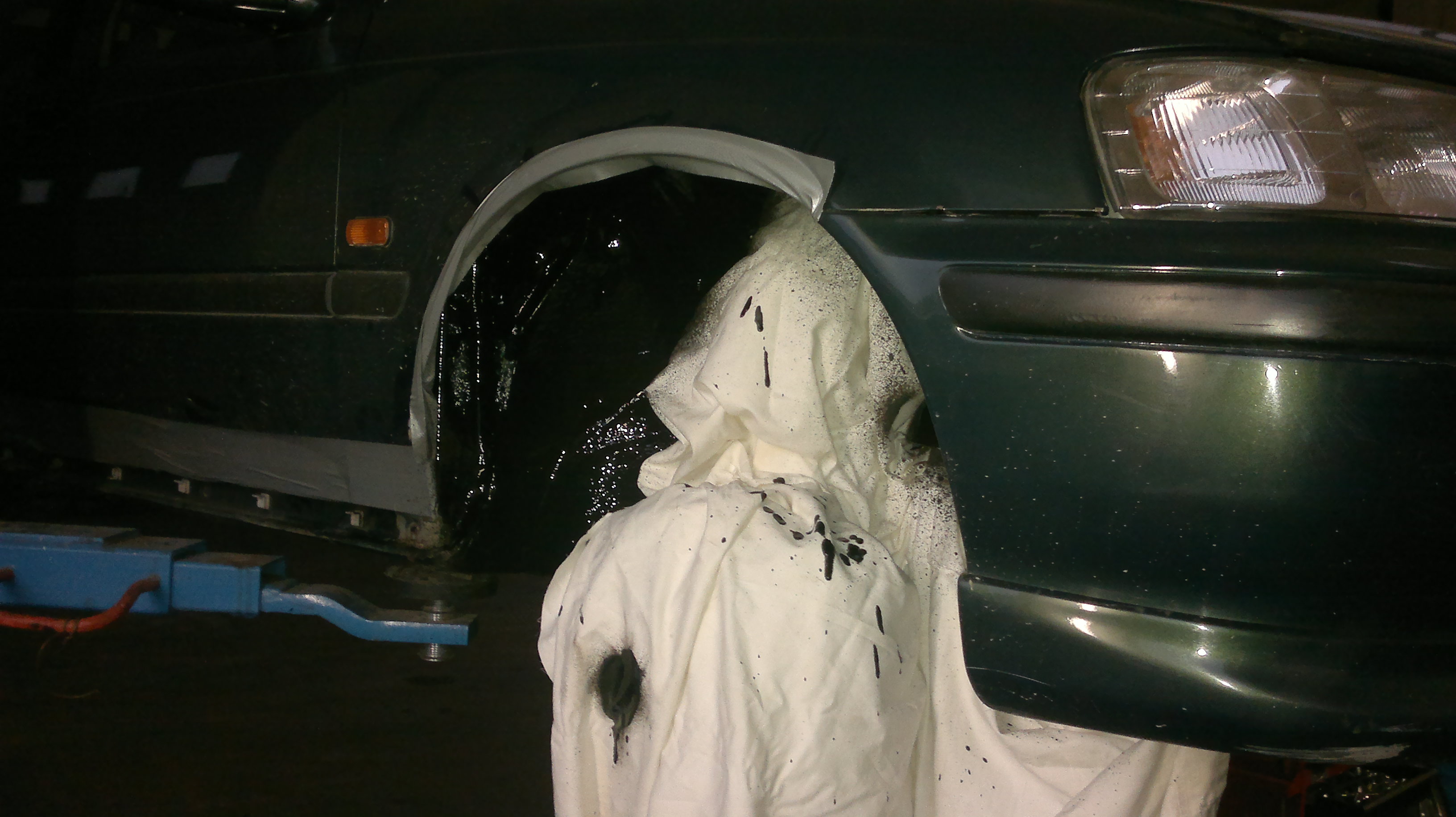

Bitumen 930 nebo 933 od Body! fajn věc je to dobrý Několikrát vyzkoušeno...je to normál v plechovce v tuhém stavu, pro stříkání musíš hodně zředit ředidlem C6000. Stříká se to special. pistolí třeba na dutiny apod. nebo postolí na podkladový nátěry s velkou tryskou..Je to něco jako gumoasfalt s tím rozdílem, že to nepopraská a na povrchu to zůstává celistvé, tudíž nesákne vodu a vlkost = plech pod tím nekoroduje. Lepší mechanická odolnost než třeba alkytonový nátěry apod. Před stříkáním to trochu počisti ocel. kartáčem a mastný místa odmasti. Když to stříkneš na lakovanou část auta, okamžitě umej benzínem.
02112011085.jpg, 545.43 kB
