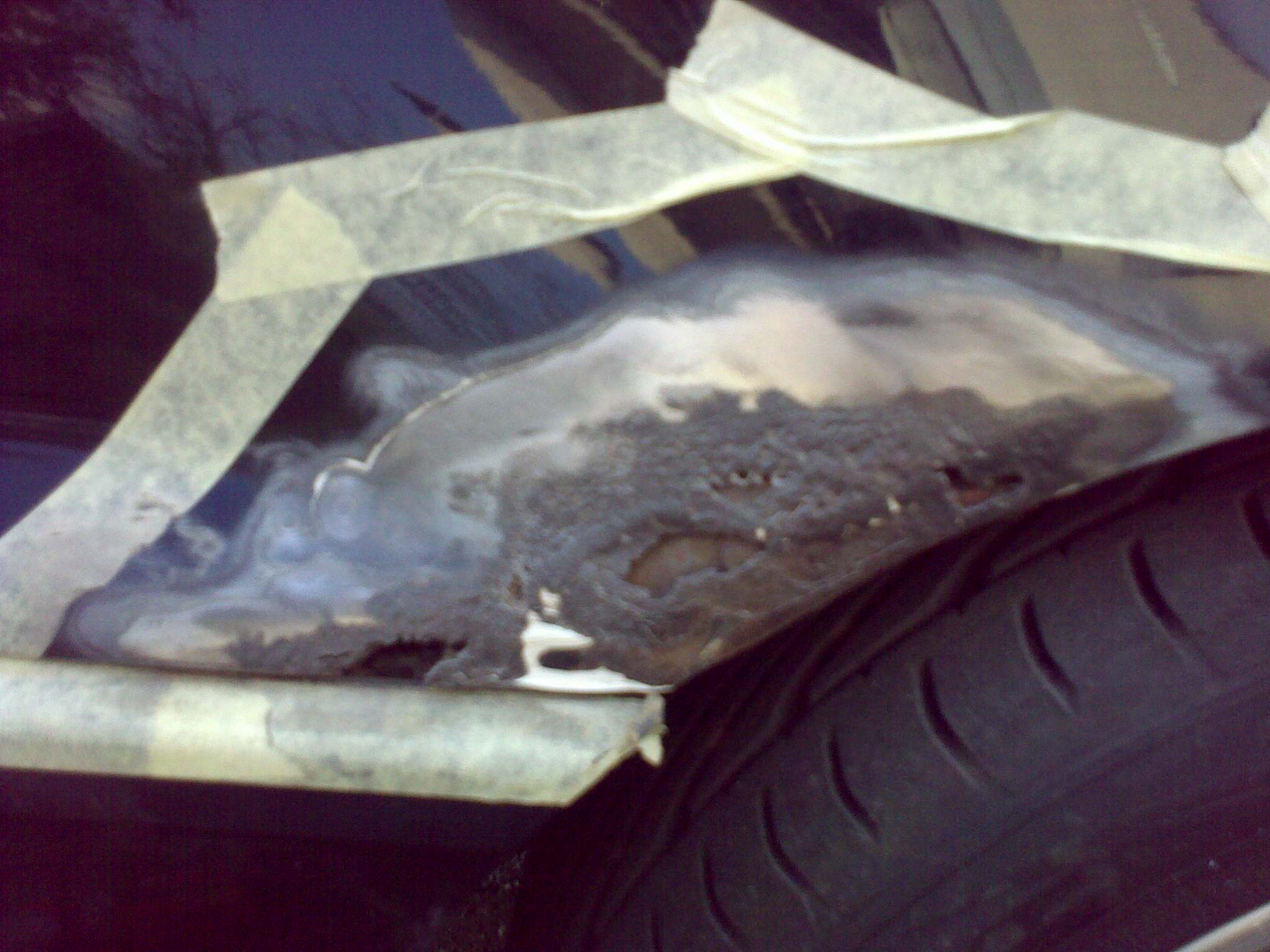

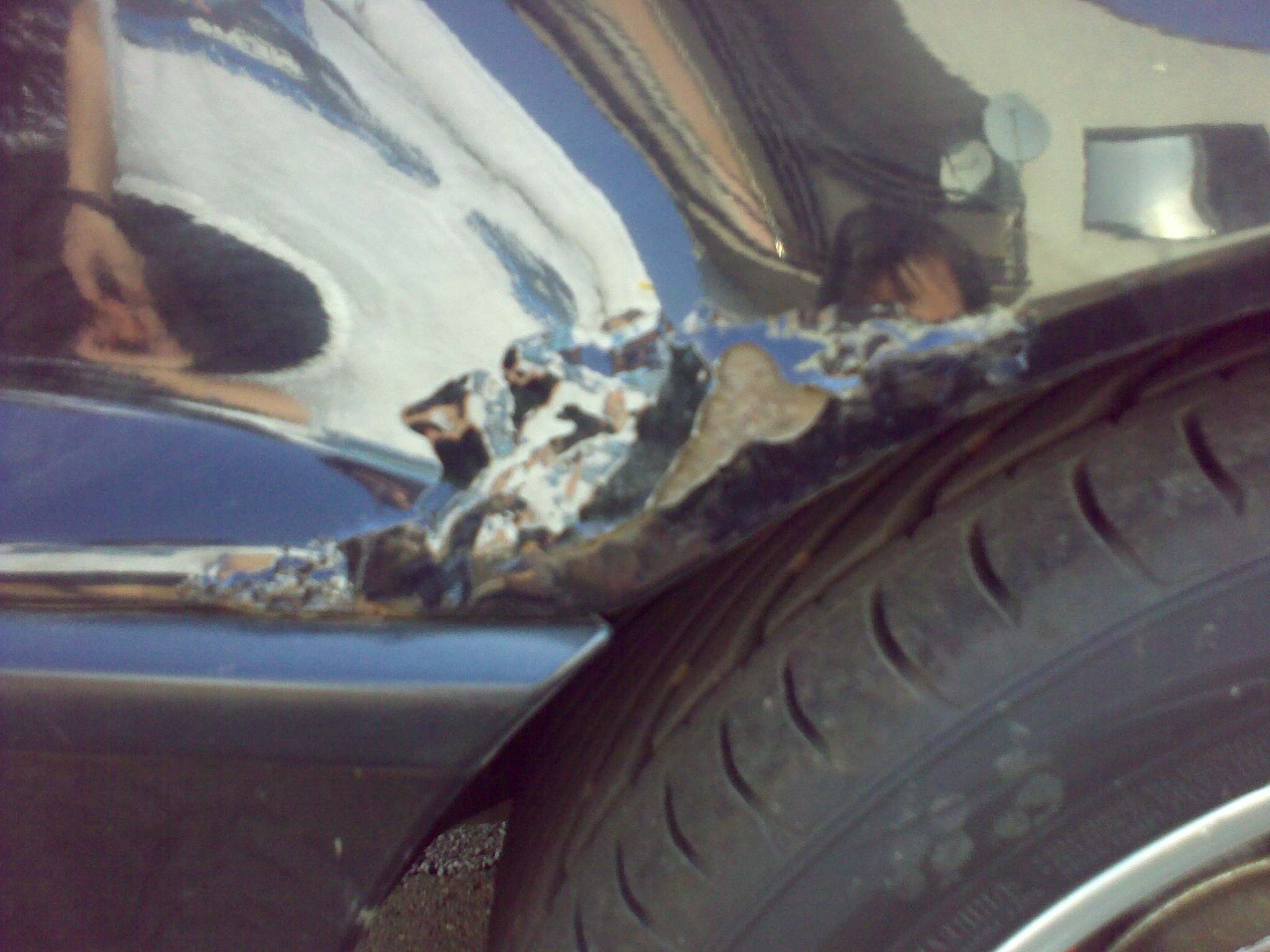

tady furt řešíte nějaký puchejřky Velmi šťastný tak koukejte Velmi šťastný
08042009579.jpg, 216.87 kB
08042009582.jpg, 229.25 kB

no cocksi to je oprava na mesic, Velmi šťastný

však dnes jedu za Ramikem, u něj céro rozeberem tak nějak a jde na komplet kastli prahy lemy zadní kapsy......a pak celolak... je toho totiž víc...
