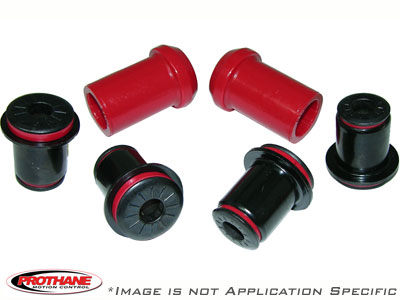

tak to vypadá , že problem s ITR a zadnímy rameny je vyřešen
Prothane dělá díly na uložení zadního příčného ramene na TypeR
jen je potřeba se vyhnout ''Master Kitu EnergySuspension'', ten je na GSR, ale je potřeba objednat díly samostatně
ODKAZ

ty silentbloky vypadaji zajivave (z toho odkazu) jen mi prijde divny ze to je sada na cely auto asi za 3 000kc kdyz tam jsou i zadni silentbloky hlavni kterej stoji normalni nejakejch 1300.... ma tuhle znacku nekdo odskousenou?? co ta cena sedi to? a jeste odkud jste kupovali... je moznost v CR???

hlavní silentblok podelnýho ramene v sadě neni, musí se doobědnat zvlášť
ES jsou o hodně jednodušší než origo silent
