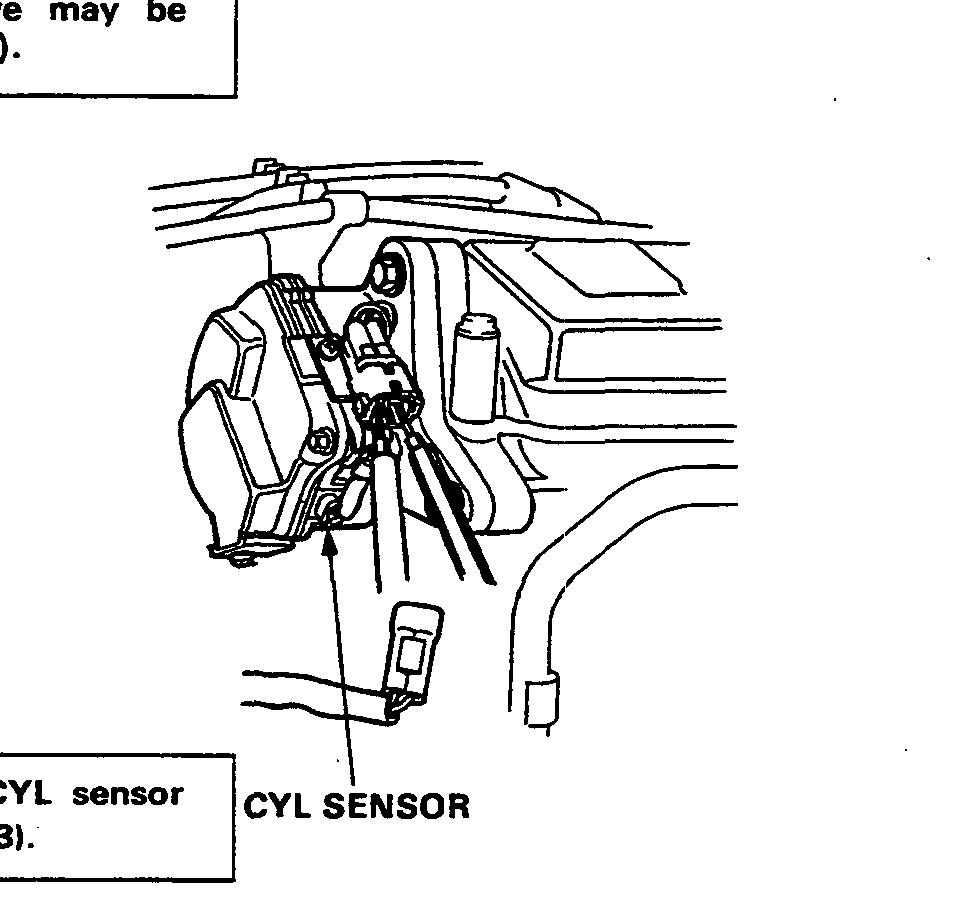

Ahoj budu dávat spátky hlavu po generálce, má s tim někdo nějakou zkušenost? nevi někdo k čemu tady ten bazmek je? jakejsi cyl sensor... taky si dělám starost jestlik ty vačky nasadim správně. Chce někdo brigádu? Ten kdo to umi to má hned já bych nerad navrtal ventily do pistů kouř

...nejde nasadit špatně...ta drážka ve vačce je excentricky...stejně jako u rozdělovače. Mrk

senzor natočení vačky. Odkud jsi?

Lukas napsal:
ale on se bojí aby vačky nenasadil špatně né jen tan senzor Mrk

senzor je mi jasny ale to dává iformace ecu? takže mi taky naliská za špatně nasazene vačky Velmi šťastný
ten senzor si myslim že buzeruje pokud jsou špatně rozvody(odkud jsi???)

domluv se s duem doomm a filda . jinak je to lehký rozvody dle rysek a cyl se otočit nedá

co rozdělovač? ten prej stači naklonit o mm na nějakou stranu a je to v p... co je na tom pravdy?

jak v pr ? co tím myslíš ? můžeš udělat základní seřízení de faq .
základ je dobře nasadit rozvody pak už není až tak co províst aby se něco po.... maximálně to nepojede nebo bude hlásit chybu

jinak rozvody klika podle setrváku na hu , vačky na up a rysky s rovinou hlavy .
seřízení předstihu dle faq faq
