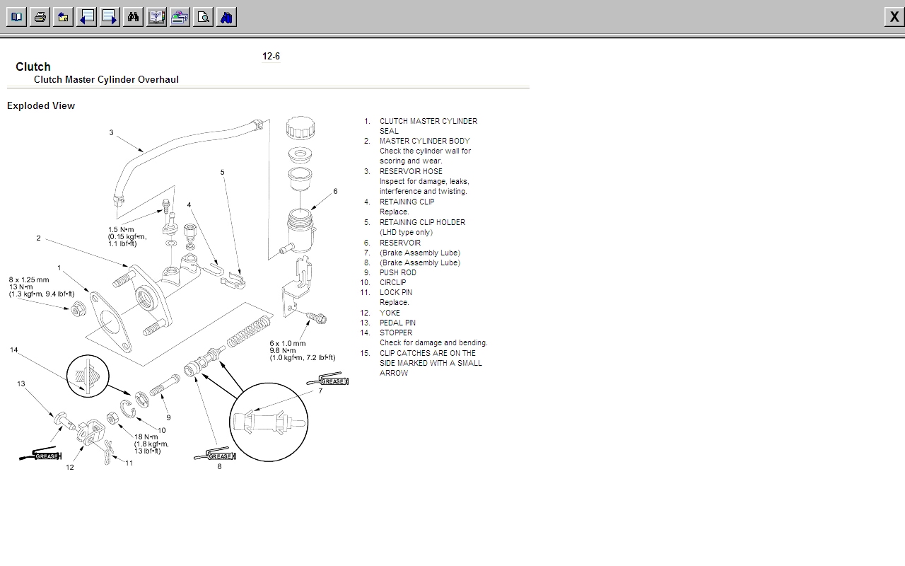

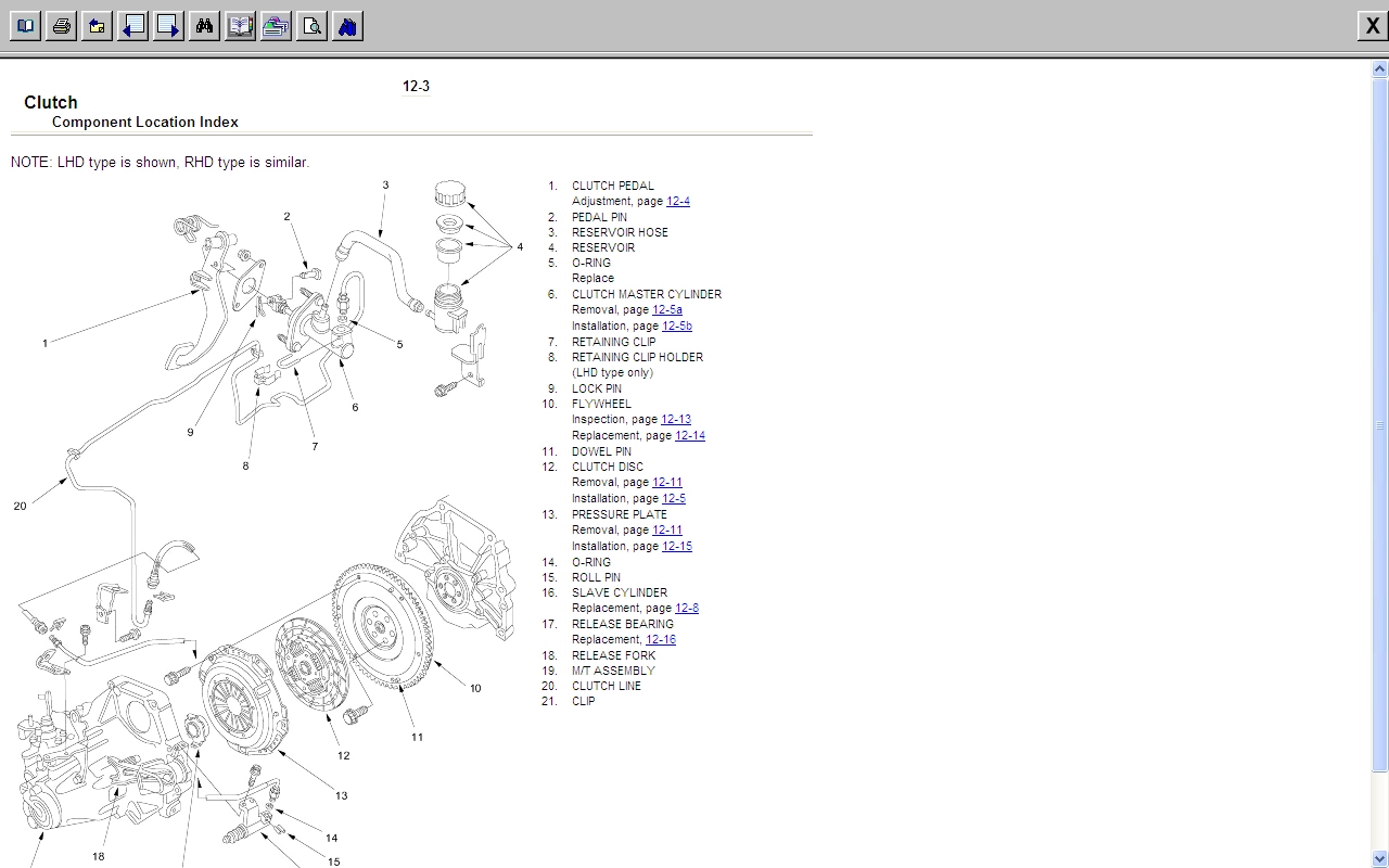

Coze? Tak to koukám! spojkový válec?A ja jsem si myslel,že to jen stačí promazat...
Opravdu by nestačilo jen něco promáznout?A kdyžtak co?
Můžete prosím v malování zakroužkovat? Úsměv
Jo a s tou výměnou jsem vás uplně nepochopil,to jakože je to obtížné,nebo spíš brnkačka?
Díky

Mas to pod bodom 6 - clutch master cylinder. Prave ze vymena je dost otrava Smutný Navyse to casom zacne robit aj novy valec Úsměv
Ale na niekotrych 7g tiez stacilo raz za cas premazat a bol chvilu klud

PříspěvekZaslal: 14.7.2009 , 12:01   Citovat
jj,vim co je hlavni valec,diky.
Ale spis by me zajimalo,jestli alespon na tu chvilku by stacilo to promazat tam,kde to v manualu uvadeji.
Nechce si mi prave menit spoj.valec jen kvuli tomu,ze si obcas vrzne HaHaaa ,kdyz jinak funguje bazvadne,a beztak by novy po case delal to same...
Navic je to takove divne,menit hl. spoj. valec driv nez poprve brzdy Velmi šťastný Velmi šťastný
