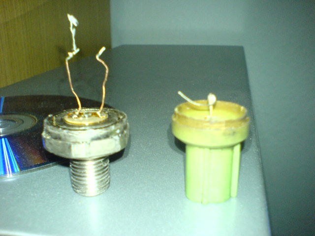

PříspěvekZaslal: 8.7.2009 , 22:06   Citovat
taky se ti rozpadl na dve pulky?me se to podarilo sletovat.

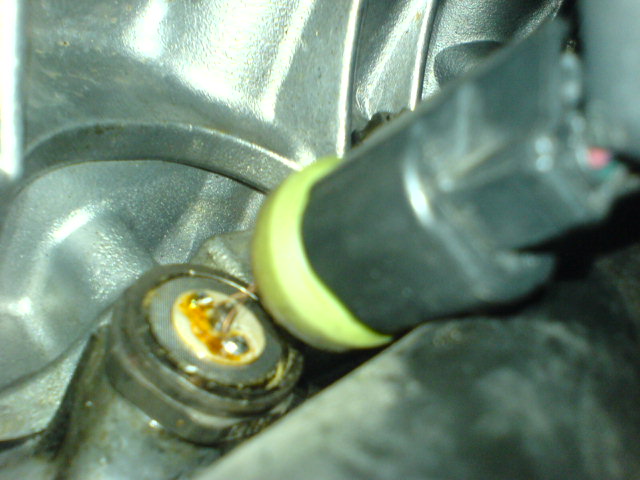

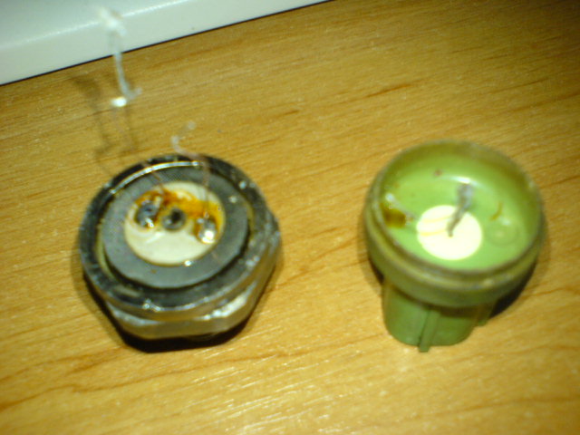

PříspěvekZaslal: 8.7.2009 , 22:20   Citovat
přesně...ale jak tak vidím tak můžu klidně spát protože mě tam zůstal jen jeden drátek (vodič) tak jsem ho přiletoval na ten prostřední kontakt ale jak vidím tak tam měly dva ty drátky...kam si je sletoval ?mě se rozpadl a ještě se mi utrhl ten drátek takže jsem to musel letovat na tu povrchovou ůprávu a to za boha nešlo..
Příspěvky: 150 H+ body: 0 1999 Accord Type-R
zyx je teď offline  zyx
PříspěvekZaslal: 8.7.2009 , 22:32   Citovat
jak jsem ho vymontoval tak to na jednom drzelo a druhy byl upadlej.az pak me upadl aji ten druhej Velmi šťastný takze jsem vedel jak to patri.podarilo se me to sletovat,pak jsem to prilepil k sobe a bylo hotovo.

PříspěvekZaslal: 8.7.2009 , 22:35   Citovat
aha díky tak já to zitra eště jednů kuchnu a přiletuji tam ještě jeden drátek,myslíš že tam musí nějaký spešl drátek nebo bude stačit klasicky měděný ?
PříspěvekZaslal: 8.7.2009 , 22:47   Citovat
ty fotky jsou na dve veci Tak to valím bulvy .kdyby byli troch ostry tak je na nich poznat ze tam s toho zavitu jsou videt dva dratky a s toho druhyho konce taky dva.jeden uprostred a druhy vedle.zitra na to mrkni.hodne stesti s opravou Honda
