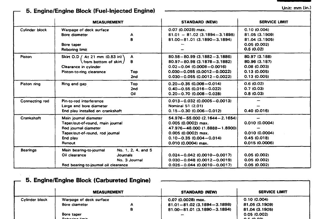

Ahoj,kdo víte jak mají být velký vůle na hlavních a ojničních ložiskách? Cooo??? Prelude 3g. B2OA9.Díky

RTFM ,manuál tam se to dozvíš nejpřesněji.
Zobrazeno: 4010 krát, manual.jpg, 150.49 kB

Díky to je super,ale není to uplně vidět,nejsem si jist v číslech,můžeš do toho kouknot u sebe v kompu a napsat je? Díky

Když si na obrázek kliknu a zvětším si ho,tak to přečtu úplně v pohodě...Úsměv

klikni na ten obrázek a zvětší se, pak je to krásně k přečtení nebo si stáhni manuál a budeš mít veškeré info co potřebuješ OK nechceš?
