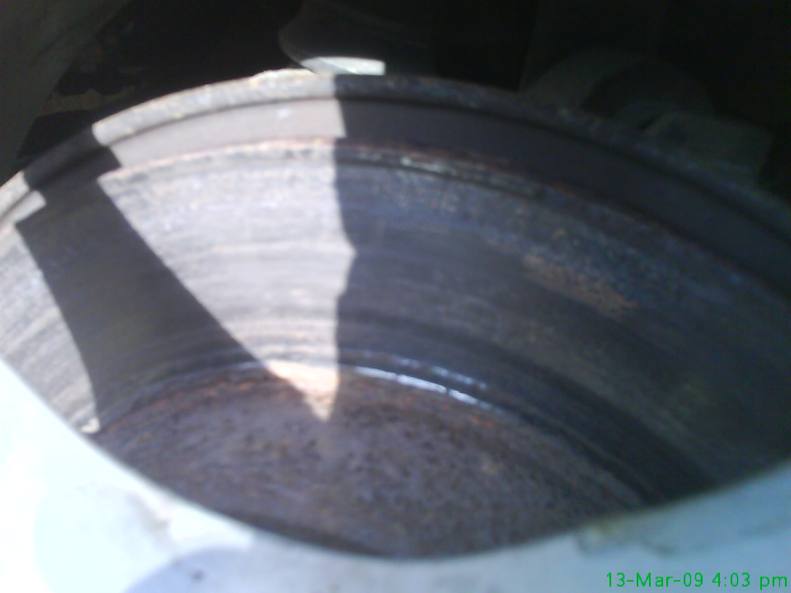

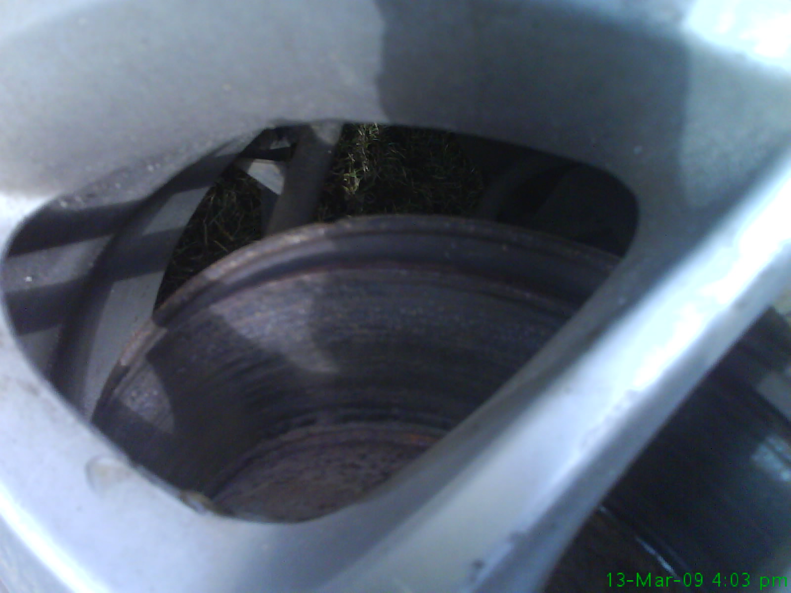

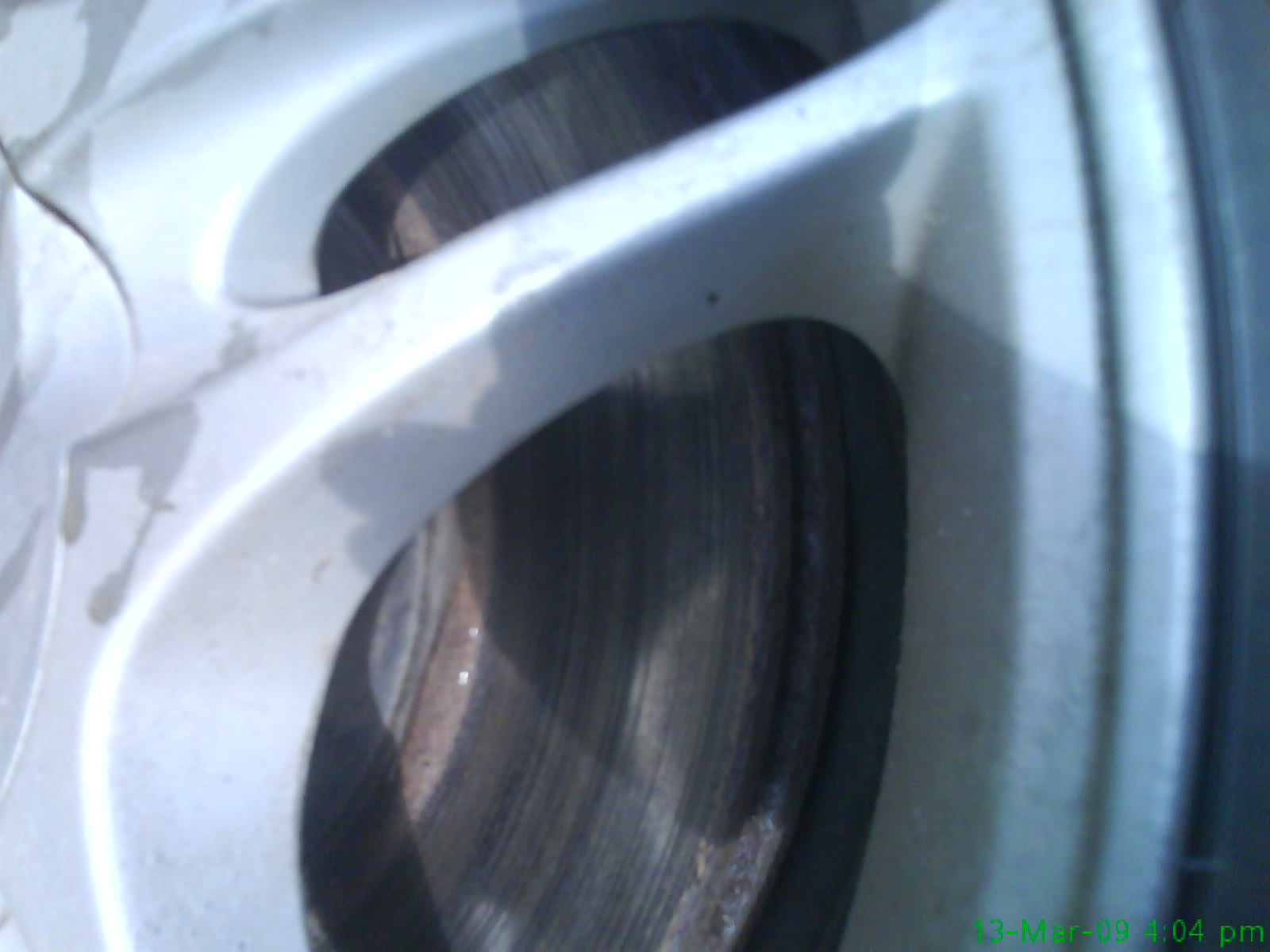

Poradil by mi někdo, kdy je potřeba vyměnit brzdové kotouče? Mám Accord Coupé CG3 a kotouče už jsou pěkně zrezlý, navíc už se o slovo hlásí výměna předních destiček, tak by mě zajímalo, jestli je nutná výměna i brzdových kotoučů, příp. které jiné části je nutné překontrolovat, když už se na tom bude pracovat. Jakáje např. minimální tloušťka kotoučů, než začnou dělat problémy, dá-li se to nějak určit... Něco jsem nafotil mobilem, ale moc toho poznat asi není... Případně by mě zajímalo, jak odstranit všechen ten rez co tam je, na co si dát pozor, a tak. Každá rada je vysoce ceněna je to dobrý
Pokud by někdo doporučil, jaké kotouče a destičky jsou na takovýhle auto optimální (výkon/cena), budu taky rád..... Úsměv

změř si tloušťku toho disku, a v manuálu je napsáno kolik by měl minimálně mít. Expert nejsem, ale vypadá to hodně sjetě už. Nedrnčí ti volant když více brzdíš??

Má to zhruba 1cm.. V manuálu jsem to nenašel a stejně jsem pochodil i při googlování... Fakt je, že volant trochu drnčí.. A párkrát se už stalo, že se z levýho kola trochu kouřilo, to přičítám těm destičkám, je to tak?

no kotuc by sa mal menit zhruba po tom, co sa zjazdi o 2mm oproti novemu ( napriklad ja mam novy kotuc hruby 21mm a servisny limit je 19mm, samozrejme nejake desatinne ciselka su este tam, ale to je jedno. Hovorim o prednych... zadne su tensie )... Ak ma fakt hrubku 1cm, tak je zrejme daaaaavno po smrti Úsměv

v manualu na sedana je 10 mm, snad je to u coupe stejny, jinak podle tech fotek nic moc... jestli ti jeste k tomu hazi asi bych nevahal vymenit.

máš na mysli při 10 mm vyměnit? To by asi tak odpovídalo... Měnit bych měl všechny kotouče nebo stačí přední?
