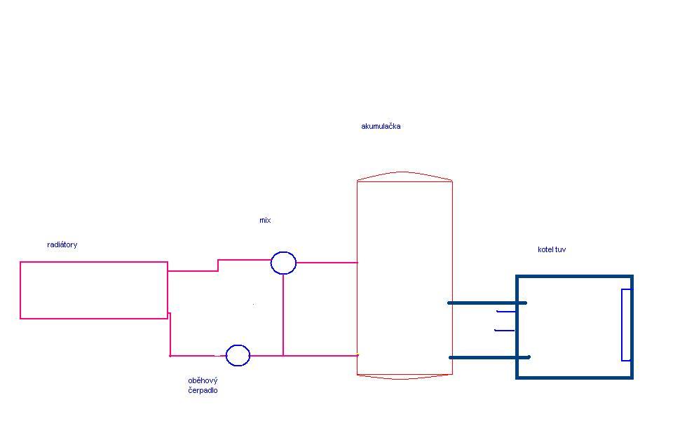

akumulačka jednoduchý -dobře zaizolovaná nádrž obsah od kubíku výš , někde jsem viděl výpočet ve vztahu k baráku a ztrátám , kotlem na tuhý paliva ji nahřeješ na 80-90 st a pak přestaneš topit -no a pak už si jen třícesťákem dávkuješ teplotu topný vody v radiátorech -honíš ji čerpadlem dokola a když je potřeba přitopit otevře se třícesťák a připustí se ta teplá voda z nádrže ,takže topíš jednou za tři dny(dle ztrát a velikosti nádrže )a topíš na maximální výkon tzn bez dušení kotle a s největší učinností. v podstatě komfort jak u automatu a skoro jak u plynu.

monty je teď offline  monty
PříspěvekZaslal: 17.2.2009 , 21:55   Citovat
schema myslím řekne víc
akumulacninadrz.JPG, 23.57 kB
Příspěvky: 5207 1988 Prelude
Dutch je teď offline  Dutch
PříspěvekZaslal: 17.2.2009 , 22:03   Citovat
Díky monty.....
