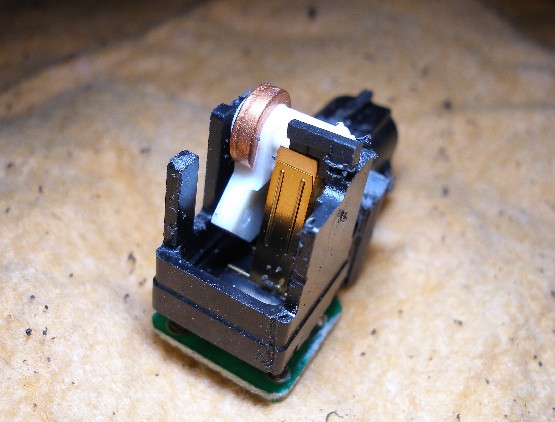

PříspěvekZaslal: 12.3.2009 , 9:33   Citovat
Tak mám na Civicu nový pravý přední spínač airbagů. Stálo mne to 3 783.- Kč ve značkovém
servisu.
Starý spínač jsem si vzal, rozebral a kdyby se to někomu hodilo, tak jsem zjistil:
Je to obyčejný spínací kontakt, který se při nárazu sepne vačkou z um. hmoty, s měděným kroužkem,
jako závažíčkem, která je na výkyvném čepu.
Celá je to zalepené v pouzdře, a v plechovém držáku je to zajištěné ohýbacími "pacičkami".
Paralelně ke kontaktům je zařazen odpor 1k, a do serie odpor 470 ohmů.
Tatže se dá říct, že spínač je v pořádku, pokud se na jeho kontaktech naměří odpor 1 470 ohmů.
Potom také platí, že po nárazu se vačka vrátila do klidové polohy a spínač by měl fungovat i nadále,
pokud není viditelně mechanicky poškozen.

PříspěvekZaslal: 12.3.2009 , 10:16   Citovat
A ještě pro úplnost.
Spínačů je spousta druhů a využívají různé principy - pozlacená kulička, magnety, piezoefekt a pod.,
některé složité jako tranzistorové radio.
Moje výzkumy platí pouze pro typ - orig. díl Honda 77930S5AN91. (Viz. obr.)
Tenhle spínač patří k těm jednoduchým, tak se ani nedivím, že na jednom americkém webu jsem si přečetl
plno stížností majitelů Hond, kterým to bouchlo třeba na kamenité okresce, nebo naopak nebouchlo i když
s autem dělali salta.
Dávali se dohromady, protože s Hondou nebyla řeč.

silvic16 je teď offline  silvic16
PříspěvekZaslal: 12.3.2009 , 11:07   Citovat
Měnili mi ho, protože se mi svítila kontrolka SRS. (viz. úvod)
Nemám kde se v tom hrabat, zvlášť v zimě protože nemám garáž.
A leze se k tomu blbě, protože se musí sundat nárazník. Vymazat to nešlo, závada se
hlásila jako trvalá. Před tím vloni jsem to už jednou vymazal. .
Udělali mi na tom diagnostiku, a zjistili tuhle závadu. Všechny zástrčky
a vedení byly údajně v pořádku.
Před rozebráním jsem to měřil na kontaktech a vypadalo to, že je opravdu přerušený. (Odpor nekonečno)
Bohužel jsem pilkou poškodil jeden vývod odporu a když jsem ho naletoval, tak to bylo OK.
Co bylo přesně vadné už bohužel nikdo nezjistí.
