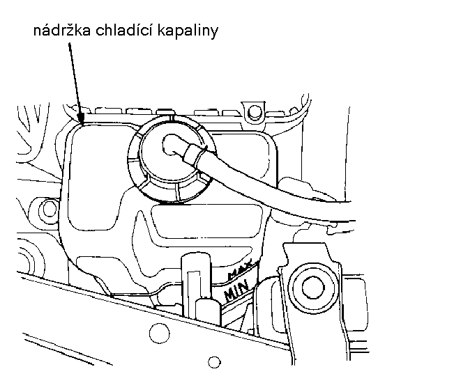

Nazdar chalani mam problem a potreboval by som snim poradit.Menil som motor vsetko je v poriadku len sa mi strasne vari voda.po chvilke jazdy sa mi zacne silno zohrievat a z chladica mi tlaci vodu do nadobky na obrazku.&skusal som chytit vrchnu hadicu z chladica do motora a je horuca ale spodna z motora do chladica je stale studena.Cim to moze byt dakujem za radu! pořádnej výtlem
