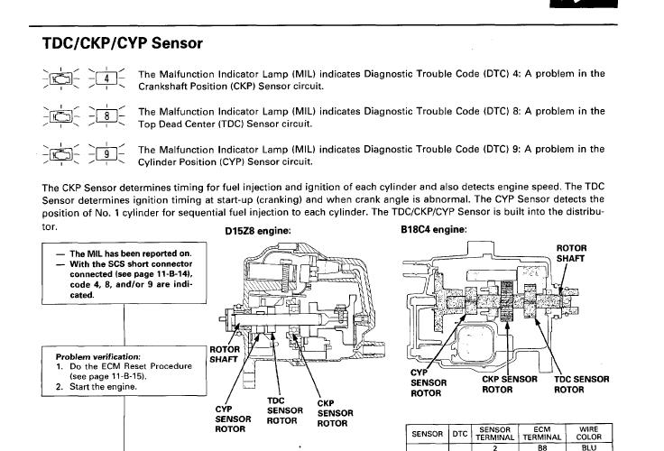

PříspěvekZaslal: 21.9.2008 , 22:01   Citovat
tady pro ukazku je to sice jinej motor ale melo by to snad bejt stejne
Je to trosku neco jineho nez naftak kterej neni od Hondy ale od Rovera
tdc.JPG, 73.12 kB

PříspěvekZaslal: 21.9.2008 , 22:06   Citovat
dík,to by mi ale hodilo ecu chybu ne jak tak koukám na ten obrázek,hm? to asi nebude ono...
