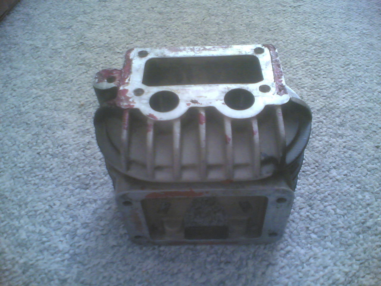

Potřeboval bych zvětšit díru z 23.8mm na cca24.9mm. Aby mi tam padlo ložisko 25mm (musí se zalisovat)
Pro představu dávám foto. Tyto díry jsou 23.8mm a potřebuji do nich nalisotat 25mm ložisko
Je tu někdo od fochu?? Nebo neznáte někoho kdo by to dokázal??
Je potřeba to udělat přesně. Člověk co mi to dělal na starém kompresoru je pryč

PříspěvekZaslal: 22.9.2008 , 20:21   Citovat
Žemli napsal:
když to přivezeš tak neni problem
Výhrubníkem ?

PříspěvekZaslal: 22.9.2008 , 20:31   Citovat
Daver napsal:
Výhrubníkem ?
spíš výstružníkem Mrk

PříspěvekZaslal: 22.9.2008 , 21:14   Citovat
vystruznikem by se neudelala presna dira..Mam na mysli, ze hrozi riziko ujeti atd..
Asi je tu treba nejaka presnost Úsměv preci jen se to krapet tociii HaHaaa

PříspěvekZaslal: 22.9.2008 , 22:57   Citovat
určin napsal:
co tě nemá, výstružníkem uděláš přesnost v setinách. Nejdřív bych to viděl na vrták nebo výhrubník protože 1mm je na výstružník moc. Výstružníkem jen dodělat poslední koncový požadovaný rozměr...

PříspěvekZaslal: 23.9.2008 , 9:10   Citovat
koukam, ze tu asi o tom nemate nikdo paru.... pořádnej výtlem zadnej vyhrubnik, vystruznik, to tam mozna cpali ve skolach.... pořádnej výtlem
sezen si nekoho kdo dela na centru, rozfrezuje ti to frezickou, udelas s ni velikou presnost, chce si to trosku pohrat....dej to nekomu zkusenemu a na nejake vyhrubniky a vystruzniky v tomto rozmeru zapomente pořádnej výtlem

PříspěvekZaslal: 23.9.2008 , 9:58   Citovat
Vlada8 napsal:
mozna o tom nemas paru ty Mrk vystruznik je bezny nastroj ktery se pouziva kdekoliv k dokoncovacim operacim kdyz potrebujes dosahnout urcitou presnost a drsnost povrchu.
Je jasne ze je vice zpusobu jak toho, co Urcin chce, dosahnout, ale nez kvuli dvoum nebo ctyrem diram otravovat nekoho aby si s tim "hral" na NC je jednodussi, ucelnejsi, levnejsi a efektivnejsi tu diru prevrtat a dodelat vystruznikem. Mrk

PříspěvekZaslal: 23.9.2008 , 10:06   Citovat
než najedeš nulu na centru tak už upínáš výstružník..tohle by měl zvládnout každej druhej učeň z oboru hele Velmi šťastný

PříspěvekZaslal: 23.9.2008 , 10:16   Citovat
pokud jde o zvetseni diry z 23.8 na 24.9 - musis za
1. odebrat material na cca 24.5 - takze jsem zvedav, kde vezmes vrták toho rozmeru, kdyby jsi ho mel, tak ho poslel rovnou do pekla, pokud se nejedna o hlinik Velmi šťastný
2. rad bych videl vystruznik, ktery ti udela rozmer 24.9 Velmi šťastný - urcite je bezne pouzivany - pochybuji, ze se vyrabi....
proto vaše metoda pada...
pokud to das do nc, snadno si sondou rozpinu stred diry - vychazim z presneho stredu puvodniho rozmeru, posles tam 10frezicku, kterou sahnes max 30do hloubky, coz urcite na lozisko a takovemto prumeru bude stacit...presnost staci do 5 stovek, loziska maji mekke pouzdra na nalisovani....
prace cca na 15 minut....
ale nejdřív musíš mít správnej průměr vystružníku. Dělám v obrobně a 24,9 tu rozhodně nemáme. taky bych to projel na CNC, najetí nul je chvilka práce
u nás by to šlo, ale zadarmo to nebude, tim nemyslim, že něco chci já, ale něco by se hodit muselo klukům na mašinu

PříspěvekZaslal: 23.9.2008 , 10:43   Citovat
vlada8 má pravdu.na ncčko.chytit nulu a je to otázka chvilky

PříspěvekZaslal: 23.9.2008 , 11:09   Citovat
Vlada8 napsal:
15 min? To jsem se nasmál pořádnej výtlem - levně a efektivně?
Tak mu to někdo udělejte - takhle jednoduchý.

PříspěvekZaslal: 23.9.2008 , 11:22   Citovat
pokud jde o to, jestli je to za 15 minut realne, tak proc ne, je to primitivni program, kterej je za 5 min napsanej a rozjeti o 1mm fakt nebude trvat dlouho 2-3 minuty Úsměv praxi s tim mam, takze tu z hladu nemluvim...
pokud to zaneses nekomu, urcite ti na nocni kazdej druhej udela....
CNC ma zasobnik obvykle na 20, 30 nastroju a mnohem vice, takova freza d=10mm je bezna
a kdo rika, ze na vsech CNC bezi seriova vyroba? take dobrej hlod... pořádnej výtlem

PříspěvekZaslal: 23.9.2008 , 11:30   Citovat
no řekněme 30min v poho Velmi šťastný

PříspěvekZaslal: 23.9.2008 , 11:33   Citovat
A co upnutí atd.
¨Je mi to vlastně jedno. Já se s nikým dohadovat nechci.
Jen mě je divný proč mu to někdo neudělá když je to v poho. Dělal jsem ještě loni na NCčkách (13let) ta noční je pak reálná ale ale......

PříspěvekZaslal: 23.9.2008 , 11:40   Citovat
co takhle kouknout do strojnickejch tabulek a vybrat vhodný přechodný uložení,či s mírným přesahem prot to ložisko (pochybuju že to bude 24.9) -ložisko s vnějším průměrem 25mm bude mít určitě toleranci f8 či podobnou (teď z hlavy přesně nevím), aby jsi nalisoval takový ložisko do 24.9 budeš to potřebovat hodně ohřát a velkou sílu -navíc po ochlazení by se nemuselo hladce točit, protože 0.1mm je celkem dost velkej přesah a obal by mohl dost tlačit na kroužek, nebo prasknout
Můj osobní názor je ten ,že vyvrtat na 24.8-9mm pak protáhnout výstružníkem 25 H7 a nechat bejt... tím výstružníkem by měla bejt vybavená každá slušná obrobna pifko

PříspěvekZaslal: 23.9.2008 , 12:54   Citovat
jenda napsal:
to by mohlo být při toleranci +21 volný. Volil bych přesnější změření ložiska. Pokud by ložisko bylo např. 25k6, tak by to uložení nebylo pevné.

PříspěvekZaslal: 23.9.2008 , 13:03   Citovat
tak jsem na jednu stranu rad, ze se zacalo hlasit tolik lidi Úsměv
imho s tim presahem vim, ale nemam stroj. tabulky, tak jsem dal priklad aby bylo pochopeno co myslim. Je mi jasny, ze zkusenej clovek kterej v tom chodi to zna Mrk
Po pravde i je fuka jesli to pujde na CNC nebo to udela nekdo s "čechiš golned hende" v garazi a vystruznikem v ruce, dulezitej je pro me vysledek a asi aj ta cena Úsměv
ja k tomuto obhuzel prostredky nemam, tze mile rad uvitam pomoc. Vyrovnani je jiste. Úsměv
jak pise TYPEing , zkusim jeste v PK, mluvili sme spolu, tak uvidime. Driv jak v patek to ale nepujde.. Potom uvidime jesli si tam poradi Úsměv
zemli taky nabizel sluzbu, ale je az z Plzne ..coz pokud by PK dokazal tak by bylo jednodussi tam, ale to se jeste uvidi:-)
jinak samo dikec za rady a napady OK dam vedet co a jak to dopadlo Úsměv

PříspěvekZaslal: 23.9.2008 , 14:53   Citovat
jelikož jsem pracoval na CNC centru,tak určitě někoho sehnat kdo na tom dělá ať ti to vyhulí.Nějakejma výstružníkama to nemá za mák cenu,práce na půl dne a nakonec to stejně nemusí mít tak přesný jako na CNC.Tam se dělá tolerance na tisíciny Mrk

PříspěvekZaslal: 23.9.2008 , 15:50   Citovat
napsat program je otázka 1-2 minuty.. samotný program pojede řádově v desítkách vteřin. Je lepší projet dvakrát s prvním rozměrem menším a pak doměřit,přepsat jednu hodnotu v pgm a je to...prodlouží se to max o minutku.
Jen tak pro info jak takový program vypadá:
N1 TOOL CALL 1 S5000 M3
N2 L X0 Y0 FMAX
N3 CYCL DEF.208
.....01 5
.....02 -30
.....03 1500
.....04 0,25
.....05 24,9
.....06 5
N4 L X0 Y0 FMAX M99 M8
N5 L X100 Y0 FMAX M99
N6 L Z 300 M2
PS: ani jsem netušil kolik je tu lidí znalích CNC Tak to koukám!
u mne to vyrobit /upravit není problém, ale problém je s dopravou tam a ven
