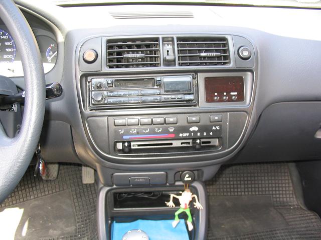

MojeHonda14.jpg, 51.86 kB

Civic 6G, viz obrazek od Hellborn Úsměv

Hodiny (ty v 5D), maj normalne podsviceni pomoci zarovicky. Asi ti odesla. Bud se ti podari ji nahmatnout s vyndanym radiem a vymnenit, nebo staci "jen" sundat cely stredovy panel a pak to uvidis uplne jasne.

Diky, dnes sem na to prisel a zarovku vymnenil, ale nez sem zjistil, ze staci vyndat radio uz sem to mel cele rozebrane:-).
Hodiny sviti, ale prozmenu nesviti ovladani topeni, na to uz ale kaslu, hodiny byla priorita:-)
