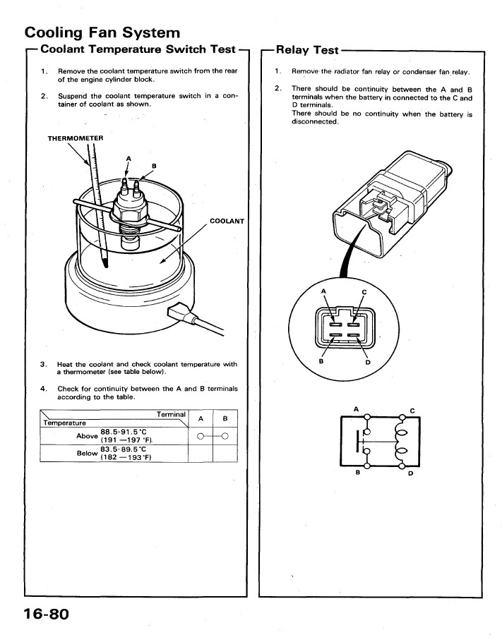

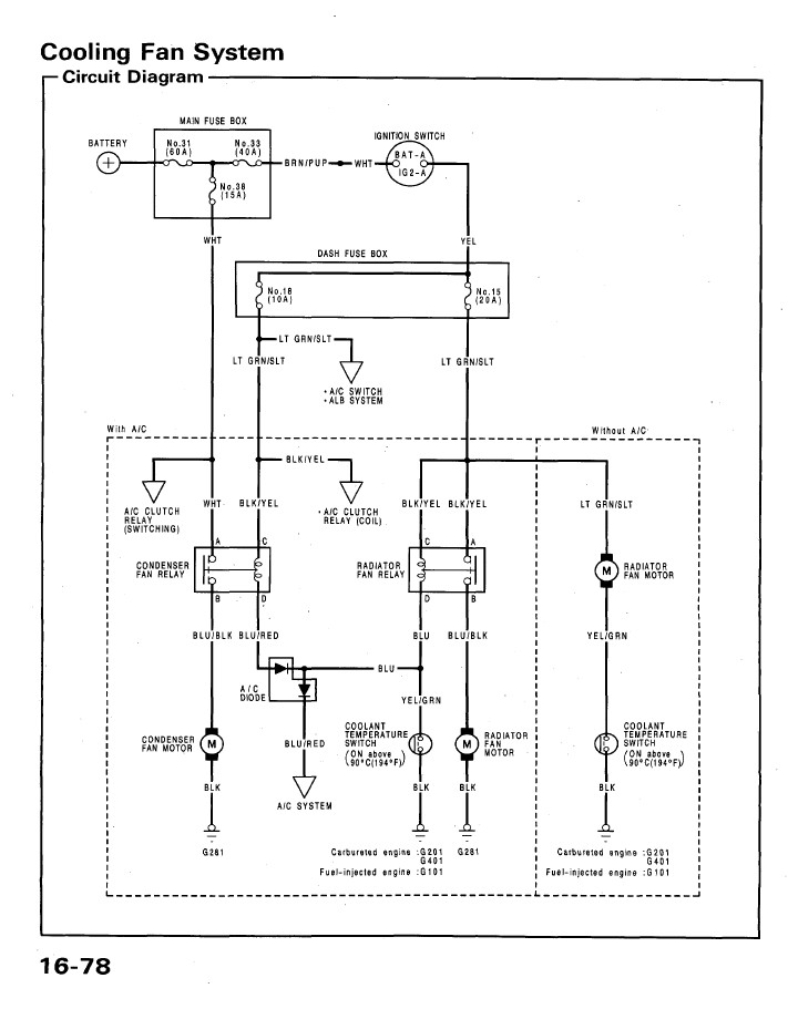

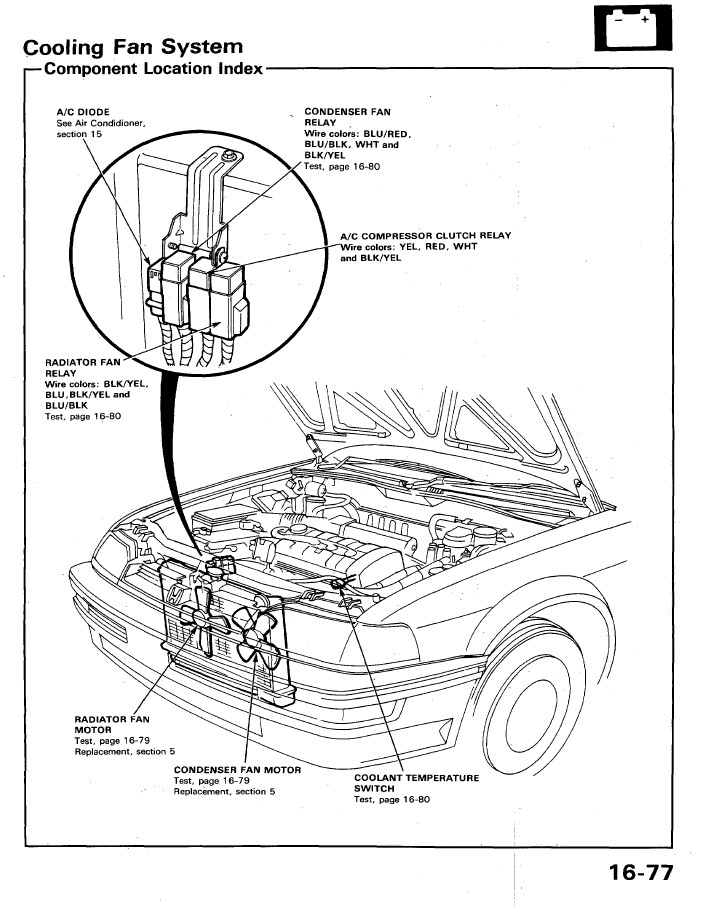

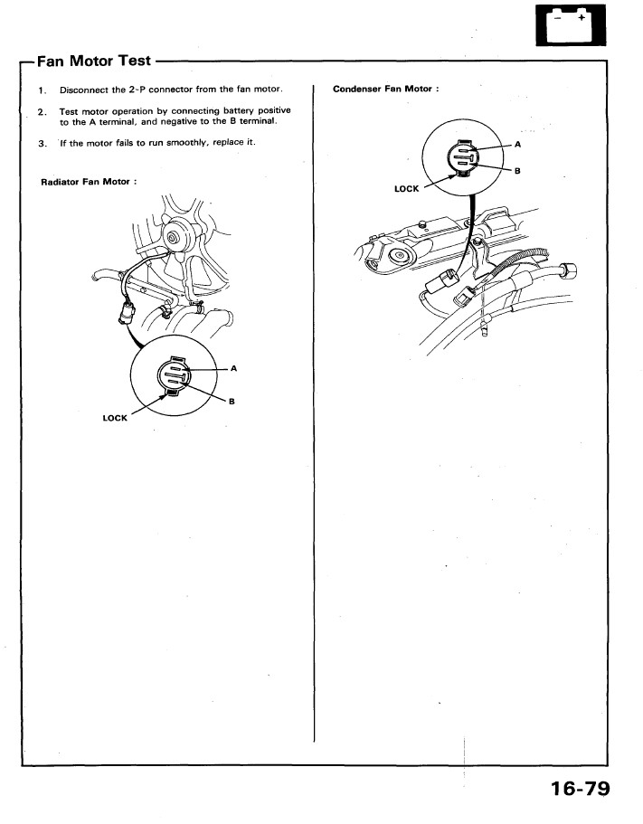

SmartPalo napsal:
No pisem ako som slubil na nic som neprisiel.cidla ako to popisujete mam asi 4 ktore je to spravne??? a dalsi problem co asi mam je ze ked zapnem klimu tak nepocujem na motore ziadnu zmenu a ani sa mi netoci vrtula na chladici.Takze suma sumarum mam dve vrtule a obe stoja ako pribite.Ale zapecene niesu.
hele co pro tebe mám Úsměv
takhle se ti to bude líp hledat, je to z manuálu na concerto odkaz
C17.8.2008-10.46.55.jpg, 157.35 kB
C17.8.2008-10.47.11.jpg, 93.4 kB
C17.8.2008-10.47.25.jpg, 73.06 kB
C17.8.2008-10.47.39.jpg, 111.37 kB
