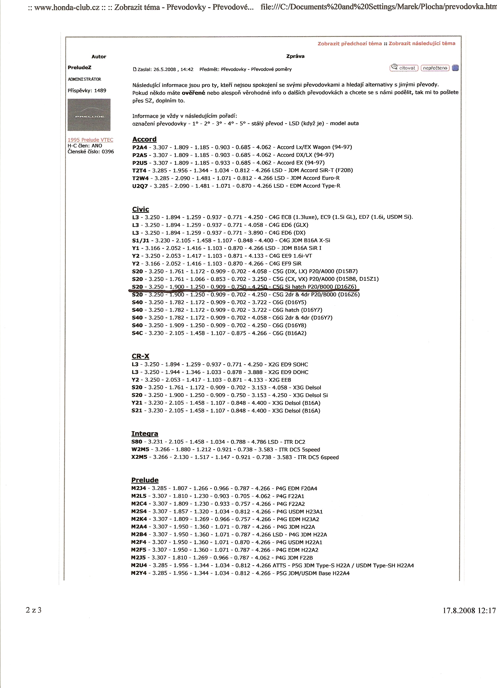

cafte .daco som vam nasiel mozno vam to pomoze ,ja by som pozeral aj koncovu redukciu prevodu co je vlastne diferak a nie len rychlosti.tak sa trapte, Velmi šťastný

Tak, která je ta nejkratší? A aby pasla na D15Z6?

nejkratsi jsou ty z koncovým převodem 4.250 tak se mrkni do te tabulky co vlozil xxxmz na ktery motory se tyhle prevodovky davaly. Zkusim pohledat v manualech jestli se to da nejak poznat z cisla prevodovky

Tak tu mas dve na vyber,mas to podciarknute,na D15Z6 mozes dat S20 ,alebo S40 to viem ze tam pasuju s ostatnymi nemam skusenosti, hodne stasia v hladani Úsměv
