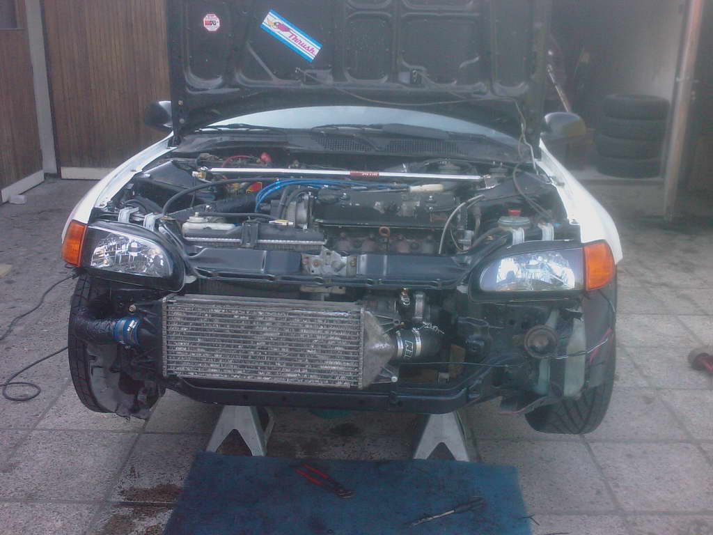

tajny, kam vy na to chodíte, takový pavlačovy drby rozjiždět Tak to valím bulvy wheelman sem nahazí určitě lepší fotky a info Cool až to bude spokojnej, zatim je to ve fázi testovani a vychytávání
že je ale šikovnej kluk ušata, to se musí nechat je to dobrý

vidim, ze tiez frci na crome. kedy to bude behat po zrazoch ?

PříspěvekZaslal: 30.7.2008 , 1:23   Citovat
jagy napsal:
To Wheelmanovo turbo vypada dobre.. ten BOV je z 200sx s14, ze? Úsměv
BOV je z Mitsu Eclipse DSM nebo tak něco... Úsměv
vti [906team] napsal:
turbo tam ani nie je poriadne vidiet, co je to zac ?
zato sa mi zda, ze chladic bude jeden z prvych problemov, hlavne ak tam necha to 0.9bar viecko namiesto serioveho 1.1bar.
Turbo je teď už Garrett T3 42/48 tušim Úsměv to co je na fotce bylo naštěstí KO Úsměv
Problém s chladičem? nestihne uchladit?

Honday jsem stihnout chtěl, ale nevyšlo to, dneska jsem to dodělal a natočil, nebo natočil jsem to už včera, ale jeliko turbo bylo KO, tak jsem ještě dneska měnil turbo. Pátek před honday jsem dělal fakt všechno pro to abych to stihnul, ale pár věcí chybělo a už se to nedalo večer nijak pořešit... Porovnávat by asi moc nebylo co.. když jsem viděl jak ti to jede.. to mám ještě co dohánět.

vti [906team] je teď offline  vti [906team]
PříspěvekZaslal: 30.7.2008 , 7:41   Citovat
Wheelman napsal:
tak drzim palce nech to chodi.
chladic to podla mna nebude stihat ked s tym pojdes napr. 20 minut po dialnici, ja som mal najprv o 1cm hrubsi ako seria a na kratke trasy v poho, ale cosi dlhsie a uz bol problem. minimalne diera v narazniku je potrebna.
boost kontroler mas ? manualny ? alebo nejaky elektronicky, co ti riesis cez nejaky vystup z ecu a riadis to cez crome ?
a co sa tyka porovnavania, tak som mal skor na mysli porovnat co mame ako spravene, urcite tam budeme mat rozdiely. napr. rad by som vedel ako s chova to mensie turbo.
