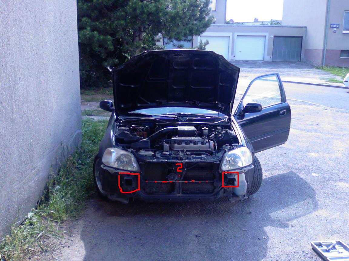

Zdarec borci.. Mam takovej dotaz koupil sem ciivica 6g hatch a nedavno jsem sundal predni naraznik a zda se mi ze mi tam neco chybi.. A to nejaky nosnik nebo je to tak normalni jak to mam?? mrknete na foto diky..Úsměv ptz nerad bych pak do neceho v 50km/h tukl a mel motor na nohach... dik za rady.. je to dobrý Honda

jj chybí... jak ti tam vůbec může držet ten nárazník?

ja tam tu vzperu nemam taky ani vzadu bych rekl ze ta vzpera se davala bud do facelift nebo JDM nebo US

Tak naraznik tam drzi dobre... Nevite kolik by vzpera stala?? a kde ji sehnat?? Bych se citil bezpecneji kdyz tam bude... VTEC

Takhle je to spravne, jinou vyztuhu tam ma jen facelift, 99-00, ale to se lisi ve vic vecech nez jen vyztuha predniho narazniku.

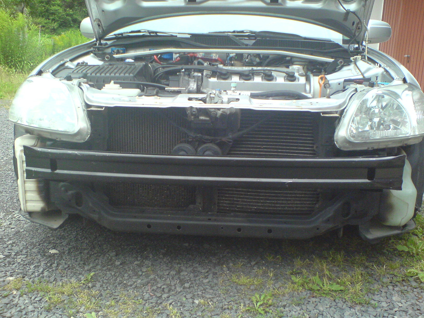

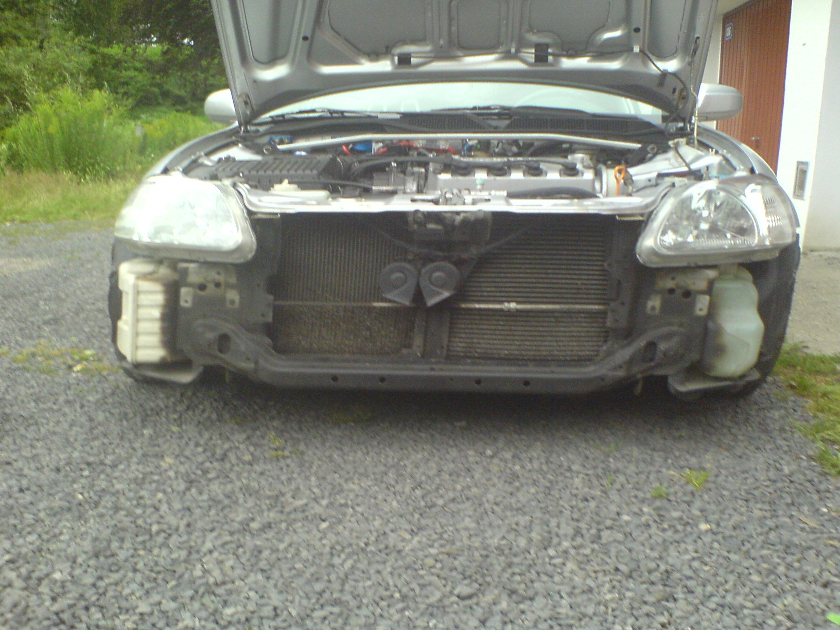

takhle je standartně, nicméně jsme se taky necítil bezpečně a v autokelly jsem koupil výztuhu nárazníku a absorber
stačí odšroubovat ty "rohy" a celou výztuhu našroubuješ na jejich místo... jen co nejde, tak ty lištičky, co jsou přidělaný na těch "rohách" a "drží" nárazník v místě pod světlem. jsou sice na výztuze připravený díry na přidělání, ale ty držáčky jsou k rohům přivařený.. takže by jsi musel koupit jedině v Hondě. Nicméně je tam nemám a drží to tvar i beztoho

Ano, taky kdyz jsem sundal predni naraznik, nebylo tam vubec nic. Situaci jsem vyresil stejnym zpusobem jako Pepino_Honda. Jen jsem jeste videl u auto kelly zadni absorber, ale u me predfacelift verze by nemel na cem drzet- chybi tam ta vyztuha co o ni pise Ninja.
