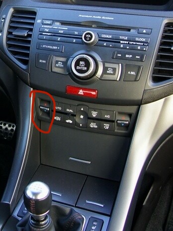

Zdravím,
neví někdo typ žárovky/ledky která osvětluje regulační ovladač AC termostatu u Accorda 8g?
Pro upřesnění přikládám foto.
Děkuji za odpovědi.

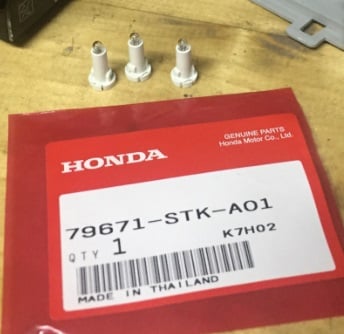

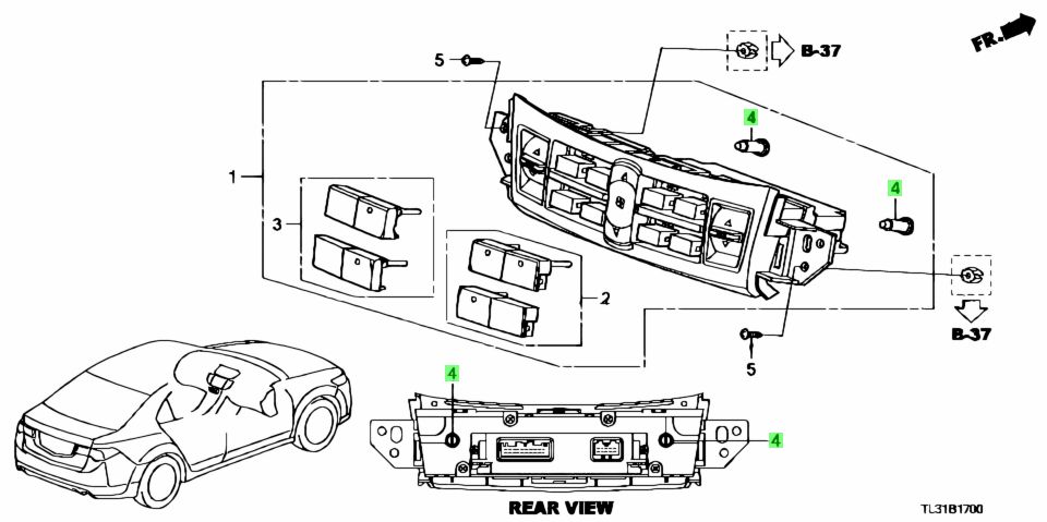

Tak po nějakém hledání, jsem našel.
Jedná se žárovku - 14V 0.05A
OEM: 79671-STK-A01
Jakmile mi dorazí a bude chvíle času, tak přidám postup montáže, aby tu bylo vše k tomuto tématu.
