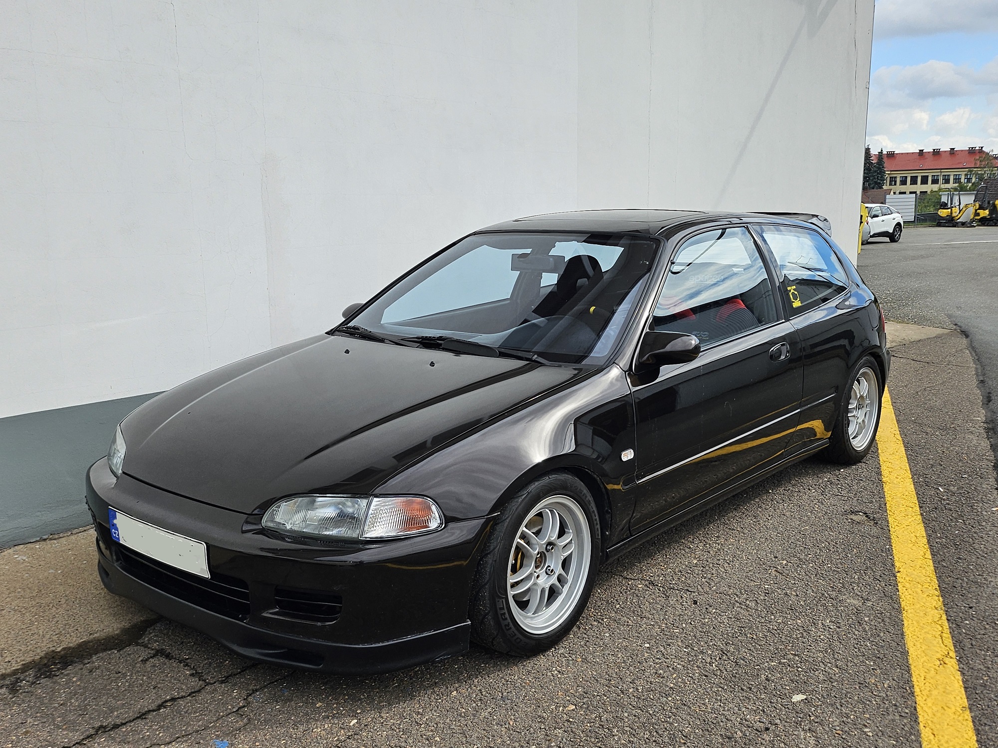

Ahoj klubáci,
rozhodnul jsem se, že po letech, co vlastním toto auto, tak se s vámi podělím a trochu to tady na foru oživíme.
Navíc jsem nedávno nahrával fotky Civika na rajče, tak jsem si říkal, proč se nepodělit i tady...
Odkaz na kompletní galerii
Takže pokud si chcete doplnit text o fotky musíte na album rajče, ale fotky tam nejsou chronologicky...
Od doby co auto vlastním (od roku 2013) proběhlo mnoho oprav a úprav. Od 1. úpravy - jako byl koncák WM sport, Ta technic šroubovák, kuželový filtr a sportovní volant, bílé Advany, přes nějaký rádoby "clean style" s čirou optikou a kůží na kapotě s novým celolakem a zlatýma DRAG WHEELS ( alá Work Equip ), čínské 4-1 svody bez koncového tlumiče ( ala Kanjo)- až po součastnost - což je využívat potencionál VTička na plno- na okreskách popř. na trati ( amatérské vrchy) - při zachování nenápadnosti ( i když je civic dost uřvaný).
Tady na foru bych se snažil vypíchnout jen to nejzásadnější a udělat si takový spec list pro mě, pro vás.
Samozřejmostí jsou za ty léta všechny nové spotřební díly jak na podvozku, tak i v motoru... meetallll
Origo EG6 původem z Bruntálu meetallll
Aktuální setup 2023 - úpravy:
Motor je origo B16a2, velká klapka 70mm + odpojený výhřev, velké sání ( kopie skunk2), big tube sání s náporem vzduchu přímo z nárazníku + odstínění.
Přepážky v olejové vaně- Baffle oil sump
Termotěsnění Tegiwa mezi sání a hlavu,
Výfukové svody 4-2-1 SRS + heat wrap na svodech, decat, catback SRS G50.
Velký chladič + silikonové hadice.
Naladěno u checkenginegarage. v HK
Převodovka upravená od Streetkida - samosvor z anglána, stálý převod z ITR + repas převodovky.
Brzdy velikostí standard Vti + destičky Ferodo DS 2500
ABS delete
Pancéřové brzd. hadice HELL.
Podvozek Yellow Speed Racing, přední ramena a přední stab. v PU
Zadní stavitelná horní ramena, spodní na oko odlehčené, rozpěra
Přední horní stavitelná ramena HardRace.
Alu ( rádoby enkei rpf1) Japan racing JR7 15x7 + Semislick Federal 595 RS-R pro.
Vyházený interiér, OMP odsazený volant, Sparco sedačka u řidiče, 6 bodové pásy SABELT, zadní rozpěry C sloupku, hasičák pro pocit Úsměv, short shift + prodloužení řadící páky, sportovní pedály "Mugen".
Startování na tlačítko + tlačítko na launch control, sdružený budík ( teplota vody, oleje, tlak oleje, baterka)
Na audio mě neužije, radši ať je slyšet výfuk...
Na autě je nějaký přední " Spoon" lipo, zadní "Spoon" křídlo, "Spoon" elektrické zrcátka, zadní bílo červené čiré lampy , US svícení a další blbovinky.
Neštěstí si všechny OEM sériové věci schovávám v garáži takže není problém z toho udělat kdykoliv sériovku.
Pro lepší představu mrkněte na galerii na rajčeti nahoře.
Úprav není mnoho, ale je to dost pro tu velkou radost z jízdy.
Pro rok 2024
Vše úspěšně realizováno. Už jen najezdit pár set km po GO
(sháním ITR vačky, neví někdo ? Úsměv )
tudyaktuálně vše hotové
Hlavně bych se chtěl konečně svézt na pořádném okruhu - v plánu je Most.
Budu se snažit o pravidelný update s fotkama zde na foru ? Se stydím .
LowBudget kára HaHaaa

Pár starších fotek z listopadu 23 a pár dílů do skládačky...
Pružinkové OEM LMA, ACL race bearings, Strongflex siláče motoru, HR ramena, Hell hadice a krabice malých dílů okolo motoru zmatenej

GO motoru hotová.
Vše z výše uvedených plánů na novou sezonu '24 taky úspěšně na autě. Navíc k tomu všemu ještě přibyl chladič na servo řízení.

Tak jsem vyměnil sedačku u řidiče "BRIDE" za SPARCO a u spolujezdce jsem dal sériovou z EG6.
Předchozí Bride "Low Max" mají super nízký posez, ale jsou úzké, a bez FIA - proto Sparco...
Už jen jezdit.. VTEC

1. Svezení v Mostě bylo dobrý až na ukrutné teplo. Technika přežila na výbornou. OK
Civic jede hezky, drží, snad až moc nad moje limity Velmi šťastný
Škoda, jen že nebyl na trati žádný rovnocený "soupeř" ( až na kámoše s E46 330Ci, který mi stejně ujel) - CUPový Clio, NASCAR, PRAGA, Lambo, CUPová Octavia, Formule, Porsche...
Koupím ITR vačky do skládačky. Cooo??? Velmi šťastný

Ahoj, díky.
Go dělal Martin - check engineg arage v Hradci Kr.
Bylo to běžné GO motoru s pár modifikacema.
Už je to skoro rok co se to dělalo - Tak asi zhruba z hlavy větší zásahy co si pamatuji:
Honovani
Srovnání hlavy a bloku
Pistni kruhy - od Honzika nějaké s větším přítlakem na válec...(?) ( Honzo sorry za zpoždění a díky Velmi šťastný )
Šály ojnice a klika a axialni- ACL race std
Go hlavy- gufera, ventily
Všechna ostatní gufera a těsnění (klika, vačky) a všechna těsněni o-kroužky na motoru i okolo
Kompletní rozvody vč vodní pumpy
Nová olejová vana + přepážky do vany + z minulosti felpro těsněni pod ní
Termo těsnění na sani /hlava
Oem pružinkové LMA
Když uz byl motor venku tak:
Velmi šťastný
chladič servo řízení
Tvrdé přední(výplně) siláče motoru
Zhruba takto... Úsměv
