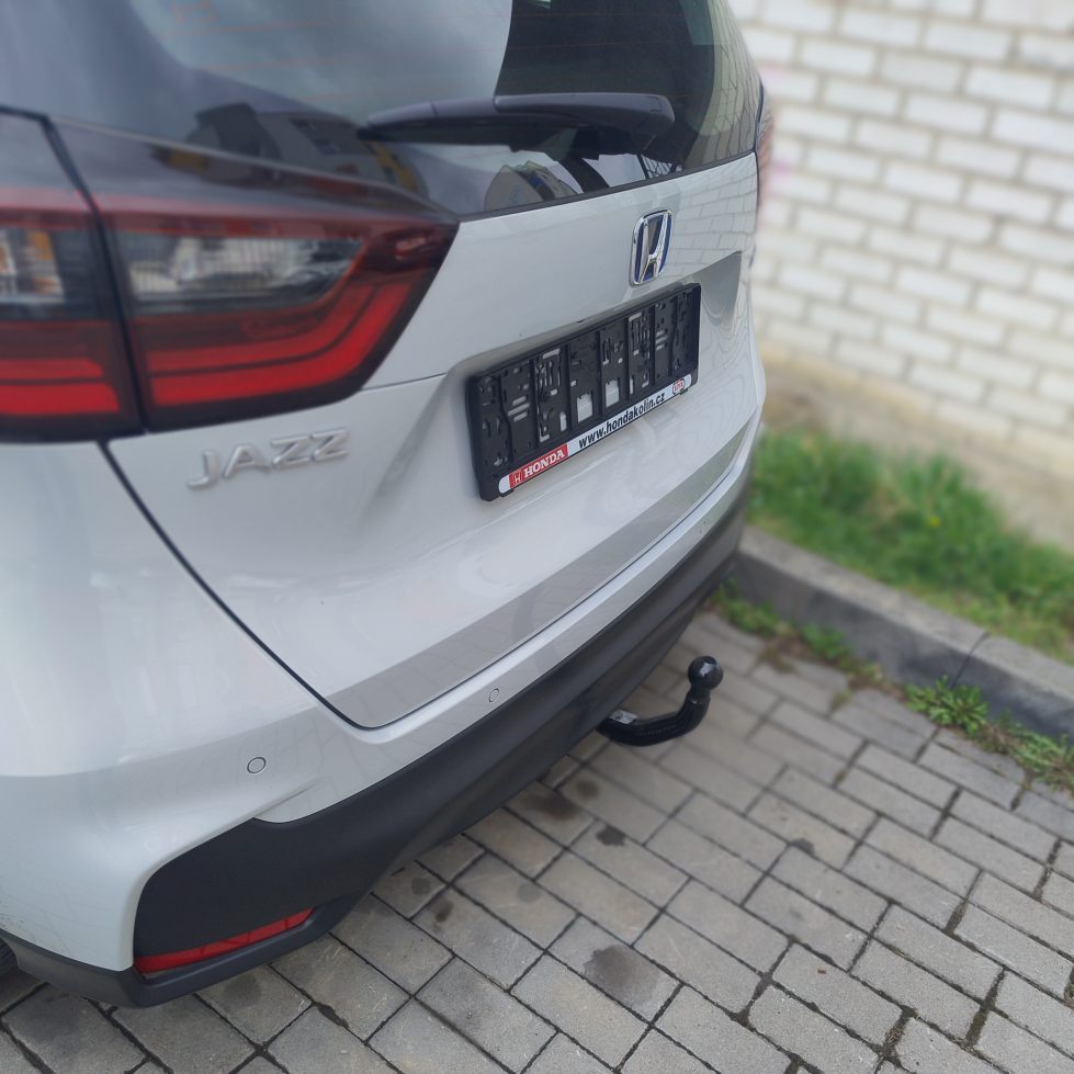

Dnes jsem si byl auto vyzvednout. Velká spokojenost, přehozeny gumy, , namontováno tažné. Jinak tažné je origoš za 23t vč. montáže, náhrada Brink za 11t. vč. montáže. Chtěl jsem Brink, protože jej mám na Avensisu a jsem s ním dlouhá léta spokojený. Byl přislíben, ale pak došlo k tomu, že dodavatel by ho nestihl do termínu předání vozidla dodat, tak tam za stejný peníz dali origoš. Mrk
Pak jsem se podíval na kufr a „myslel jsem, že mě vomejou..“ Už je to skoro 5 let, co jsem ho viděl u první verze Jazz e:HEV. Už tehdy se mě jevil malý, teď se mě jevil dokonce prťavý. Oproti Avensis kombi, je to tedy hodně down… No jo, co se dá dělat… Jazz by měl být tak o 30 cm delší a pak by to bylo ideální.

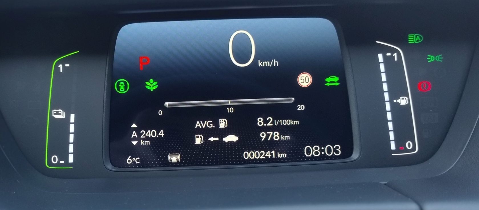

Další nepříjemná věc: spotřeba. Protože jsem na to dosud neměl čas a obrazovka u řidiče byla celou dobu nastavena na navigaci, až včera večer jsem dal jiné nastavení obrazovky (je jich tam myslím celkem 19!), tak jsem nastavil obrazovku na spotřebu a podruhé jsem "myslel že mě vomejou"...8,2! Přitom ujeto 200km s "lehkou nohou" po okreskách, z toho pár km na (neplacené) dálnici, zbytek město na "B" a zapnutý Econ... Smutný

Ta spotřeba je nesmysl i na nezajetý, syrový motor, tam bude něco špatně. Koukám, že baterka je dobitá z poloviny, takže se dobíjí. Ty jsi pak tankoval? Že jsi ujel 241km a máš plnou nádrž? A ukazuje ti to dojezd 978km. Přece kdyby tam byla taková šílená průměrná spotřeba, nemohlo by to psát dojezd 978km. Je tam nádrž 40litrů, takže pokud jsi dotankoval a ukazuje ti to tenhle dojez, průměr vychází na 4.09l/100km.
Nuloval jsi počítadlo? Co si vzpomínám, na tom dotyk. panelu by měla být obrazovka, kde byly zobrazeny jednotlivé spotřeby.
No uvidíš, až budeš zase tankovat do plna, kolik si spotřeboval litrů a kolik si na to ujel a jak bude sedět naměřená spotřeba.

Asi po 160 ujetých km jsem dotankoval do plna. Takže z té plné nádrže jsem ujel cca 80km.
Příspěvky: 403
PříspěvekZaslal: 5.4.2025 , 16:44   Citovat
Prostě to nevychází. Kdyby jsi ujel 80km s průměrnou spotřebou 8.2 l/100km, tam by ti z nádrže muselo ubejt 6.56 l. Teď bys tam měl mít teda 33.44 l a pak vychází dojezd směšných 408km. Ale ukazuje to 978km. Navíc je rozpor i v ukatateli stavu paliva, kde je stále plný počet dílků. Divný, co?

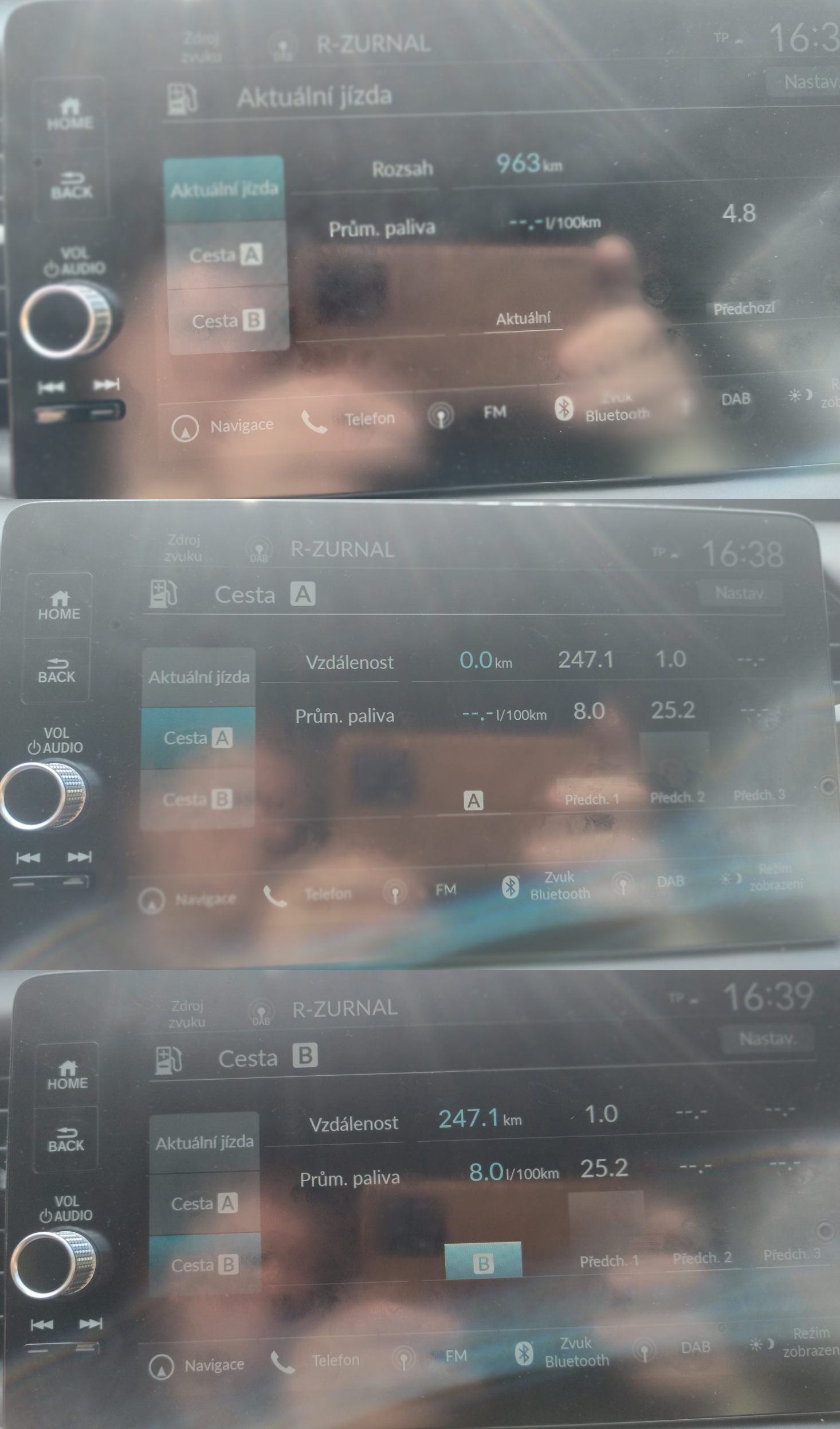

Teď jsem skočil do auta, u displeje u řidiče tedy udělal reset té spotřeby, a na tom hlavním displeji je to takto (sorry za kvalitu, bylo to narychlo a proti slunci):

Ohledně té spotřeby mi to stejně není jasný. Po vynulování to píše předchozí průměr 4.8, ale u cesty A to píše pro ujetou vzdálenost 241km spotřebu 8.0. Každopádně i tak je to divný, když jsem měl před léty půjčenýho Jazze, spotřeba byla v těch trasách vždy kolem pěti litrů a to byla zima a jezdil jsem normálně, ani nevím, jestli bylo zapnutý eco.

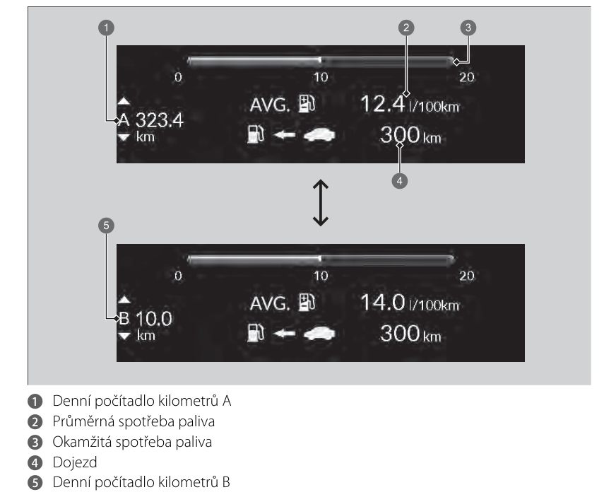

"Vtípek" o průměrné spotřebě z manuálu Jazz:
spotreba-manual.jpg, 48.42 kB

Spotřeba - vše resetováno, stejně ale při jízdě ukazuje nesmysly - na displeji u řidiče např. 6,1 a zároveň na hlavním displeji 4,9.
