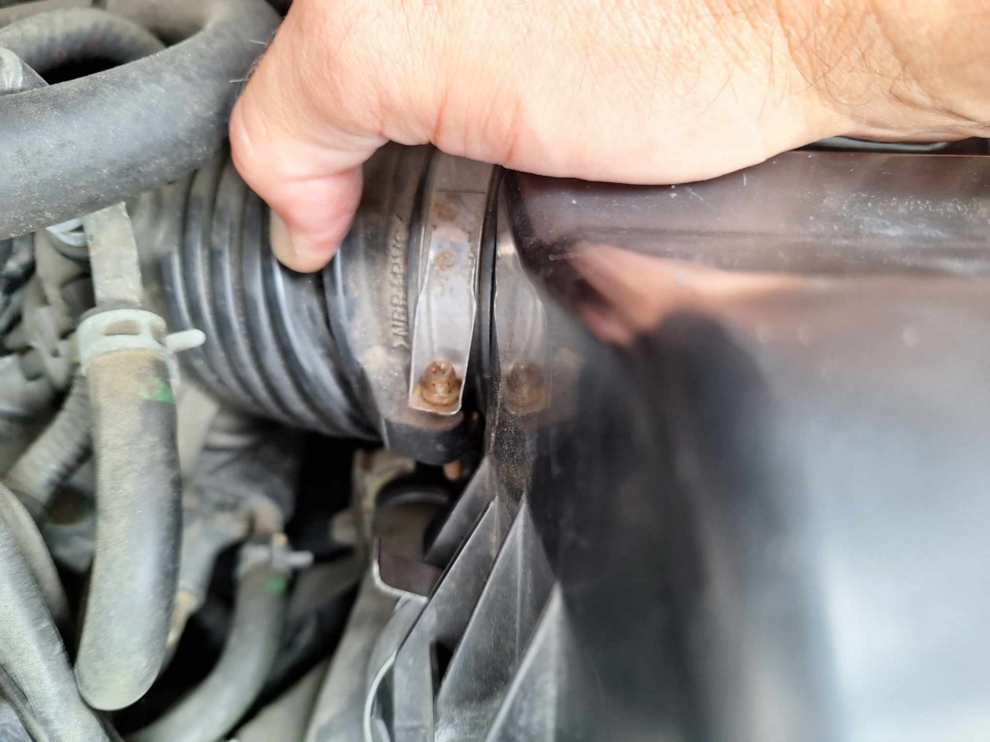

PříspěvekZaslal: 4.8.2023 , 18:09   Citovat
Ahojte, mam dalsi problem avsak je mozne, ze tieto dve veci spolu suvisia. Pri vymene vzduchoveho filtra som zistil, ze hadica nasavania vzduchu za obalom vzd filtra je derava - vid foto. Dokaze niekto povedat cislo dielu tejto hadice? Je do nej zapojenych dost dalsich veci, takze vymena asi nebude lahka ale najprv by som tu hadicu potreboval zohnat. Honda

PříspěvekZaslal: 4.10.2023 , 14:55   Citovat
ahojte, vymenil som harmonikovu vzduchovu hadicu od vzd filtra k nasavaniu a problem zmizol Je to tam.
