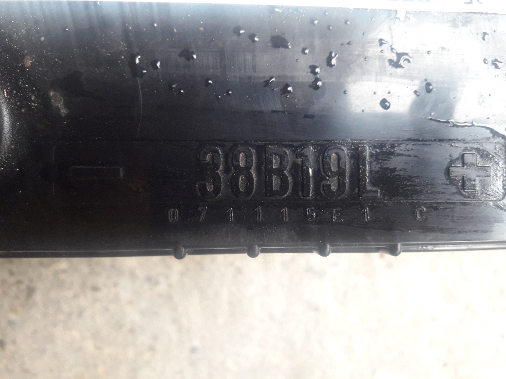

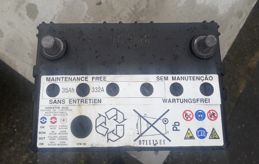

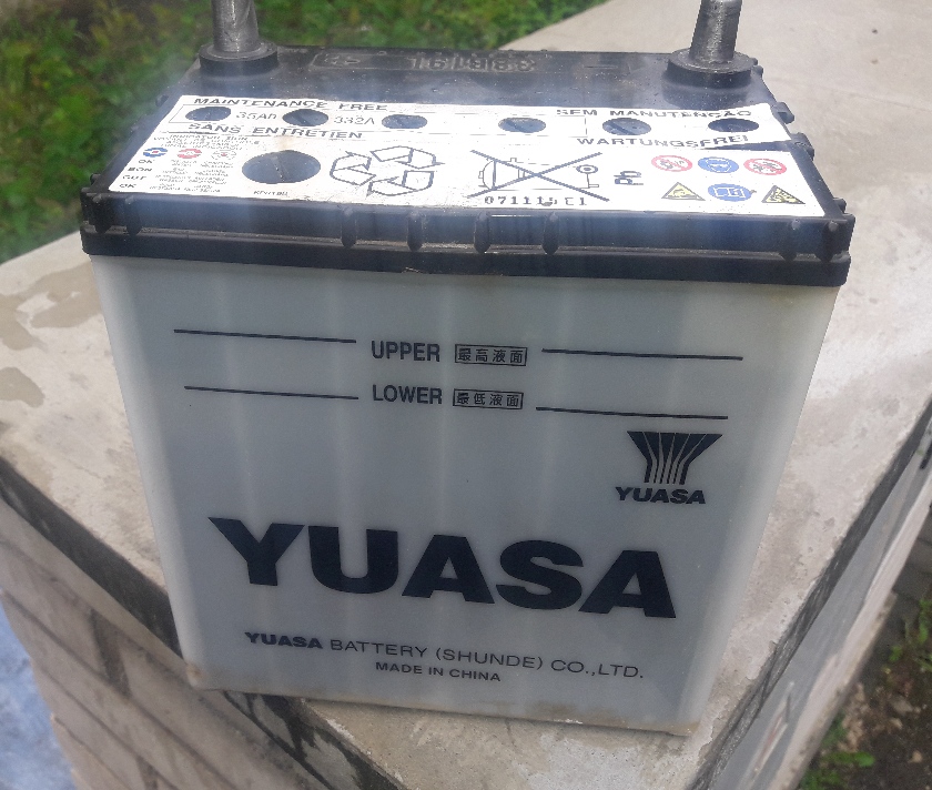

Teď tam mám tohle.
cr-z baterka 1.jpg, 278.67 kB
cr-z baterka 2.jpg, 328.69 kB
cr-z baterka 3.jpg, 292.9 kB

Tak podle Skřítka být EFB nemusí, takže by Yuasa YBX3056, kterou jsem plánoval původně, měla stačit.

Jak jsem se poptával, tak je to nejspíš takhle. Auta se start-stop systémem, což je i CR-Z, obecně potřebují baterku, která to snáší, což je typ EFB nebo AGM. Nicméně u CR-Z je to celé dělané trochu jinak, kdy start i dobíjení obstarává ta hlavní baterie, a malá baterka v motoráku udržuje napětí na řídících jednotkách, aby to všechno fungovalo.
Takže CR-Z snad nepotřebuje nic nadstandartního.
Pokud jde o baterii YUASA 3056, zdá se, že žena může zase v klidu jezdit. Baterie má nicméně na spodku rozšíření, aby šla uchytit dole na držák, ale CR-Z má držák seshora a plastovou schránku a do té se baterie kvůli těmhle výstupkům pořádně nevejde. Musel jsem do plastu trochu říznout Smutný
