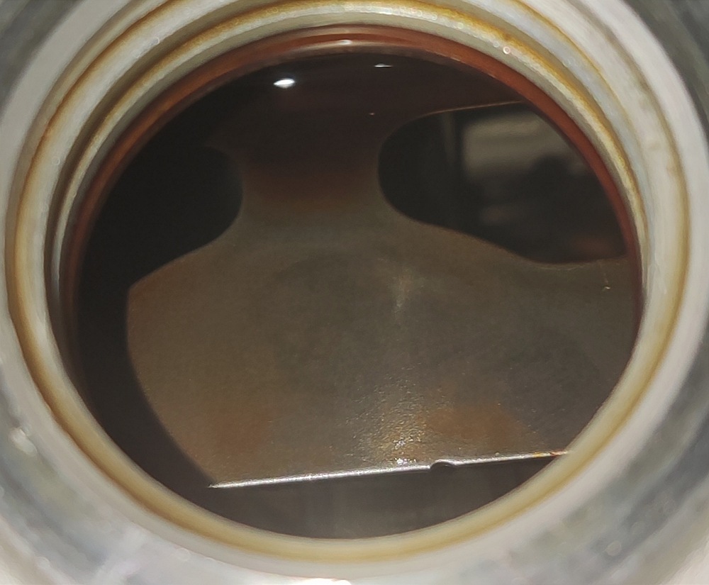

Moc tam toho videt neni, resp. nemel jsem sundane ventilove viko.
Prstem se da ten film z plechu setrit, olej po 8k, neni ten film jen cisty medovy, je lehce sedy.
Nalil jsem ted zase x-cess,ze zasob.
Vygooglil jsem na subaru foru, ze prestali pouzivat x-cess a zacli pouzivat x-clean, pac cess nedelal dobrotu na pistnich krouzcich.

Tak můj názor je ten že nechápu proč řešíš zakarbonovani když tam žádný karbon nemáš. A pokud není tady tak nebude ani na pistech. Měň olej dal po 8mi jak píšeš, jezdí dlouhé trasy, občas to vytoč a ničeho se neboj.

Můj názor zase je, že ve věci údržby auta je lepší řešit věci preventivně, než pak následky. Takže když jsem dostal pro mě nové info o oleji, který používám, tak se s tím chci nějak věcně vypořádat. Třeba dřív, než bude pozdě. Dlouhé trasy jezdím víceméně především, motor pravidelně vytáčím. Můžu se pokusit i "ničeho nebát" Velmi šťastný
Tak třeba se ozve ještě i někdo další s názorem. Na této jinak polomrtvé platformě Bueee

Rozdil je v tom že X-CESS je A3/B4 kdežto X-CLEAN je už C3 (přednostně pro filtry pevných částic). Osobně X-CESS považuji za lepší z těch standartních olejů a zastávám názor že tam kde DPF nebo GPF není, je pro motor vhodnější olej A3/B4. Z důvodu toho že oleje C"něco" mají snížený obsah saps, což je sice gut pro ten filtr ale ne pro motor. Nicméně nejlepší olej je jeho včasná výměna a interval co 8 tkm je je to dobrý
