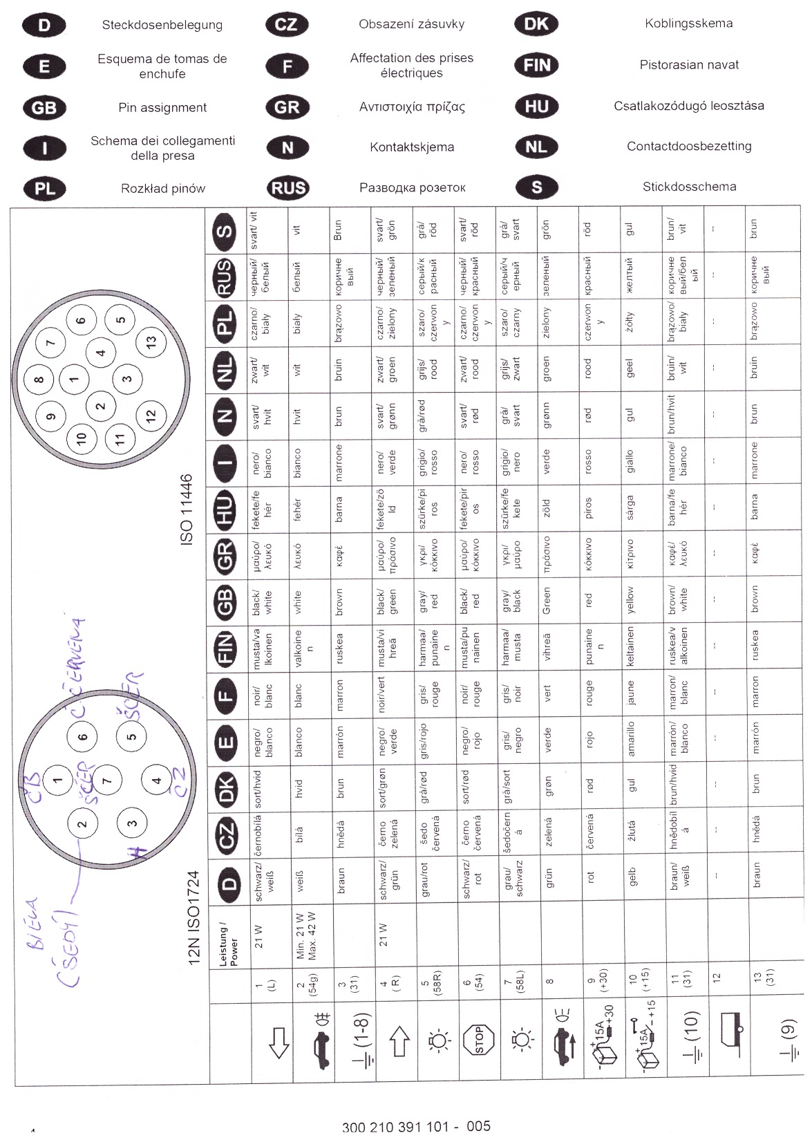

PříspěvekZaslal: 8.4.2024 , 22:06   Citovat
Zdravým , viete niekto poradiť ,ako správne zapojiť zásuvku na ťažnom ? Stiahol som si zo shopu kde predávaju komplet kabeláže a tam je scháma zapojenia,Je iná ako na klasické autá.
Prikladám dve fotky , na každej je odlišne zapojnie kablu kostra,čo je doležite aby nenastal skrat.Ostatné kable , človek na to príde ak zle svietia ,ale kostra je problé.
Na každej fotke je kostra inak označené? vedel by niekto čo je správne?

V obou tabulukách je kostra na stejných pinech, sedmikolík pin č. 3, třinácti kolik ještě č. 10 a č. 13. Vlastně žádný rozdíl mezi tabulkami nevidím.

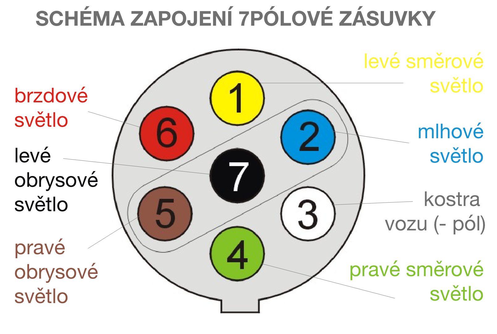

PříspěvekZaslal: 10.4.2024 , 21:03   Citovat
piskot napsal:
Ano ospravedlnujem sa ,ale zásuvky klasické čo najdme na nete majú kostru v pravo ako biely kábel tu na honde to je iné.To asi niej dobré.Ak sa človek pomýli na svetlách je ok ale kostra je istý skrat ak sa netrafím dobre ....na honde je kostra v lavo, hnedy. Chcelo by to niekoho kto to robil a vie ako to urobiť a či platí táto schéma ,lebo tá kostra sa mi nezdá .
Dik

Promiň, je to čím dál zmatenější. Takže máš Tourera, kde už je tažné přiděláno, akorát ti není jasné, co je kam zapojeno?
Tzn. vozík má sedmi kolík zástrčku a nejsi si jistý, zda jsou piny 1:1?
Mě to připadá, že ten obrázek se sedmikolíkem jen je je grafické zvýraznění jednotlivých pinů, že drátově-barevně je spolehlivější tabulka i s 13 kolíkem.

Zásuvku som už poriešil podla vás aj ked všetky káble neboli podla plánu.Vdaka
