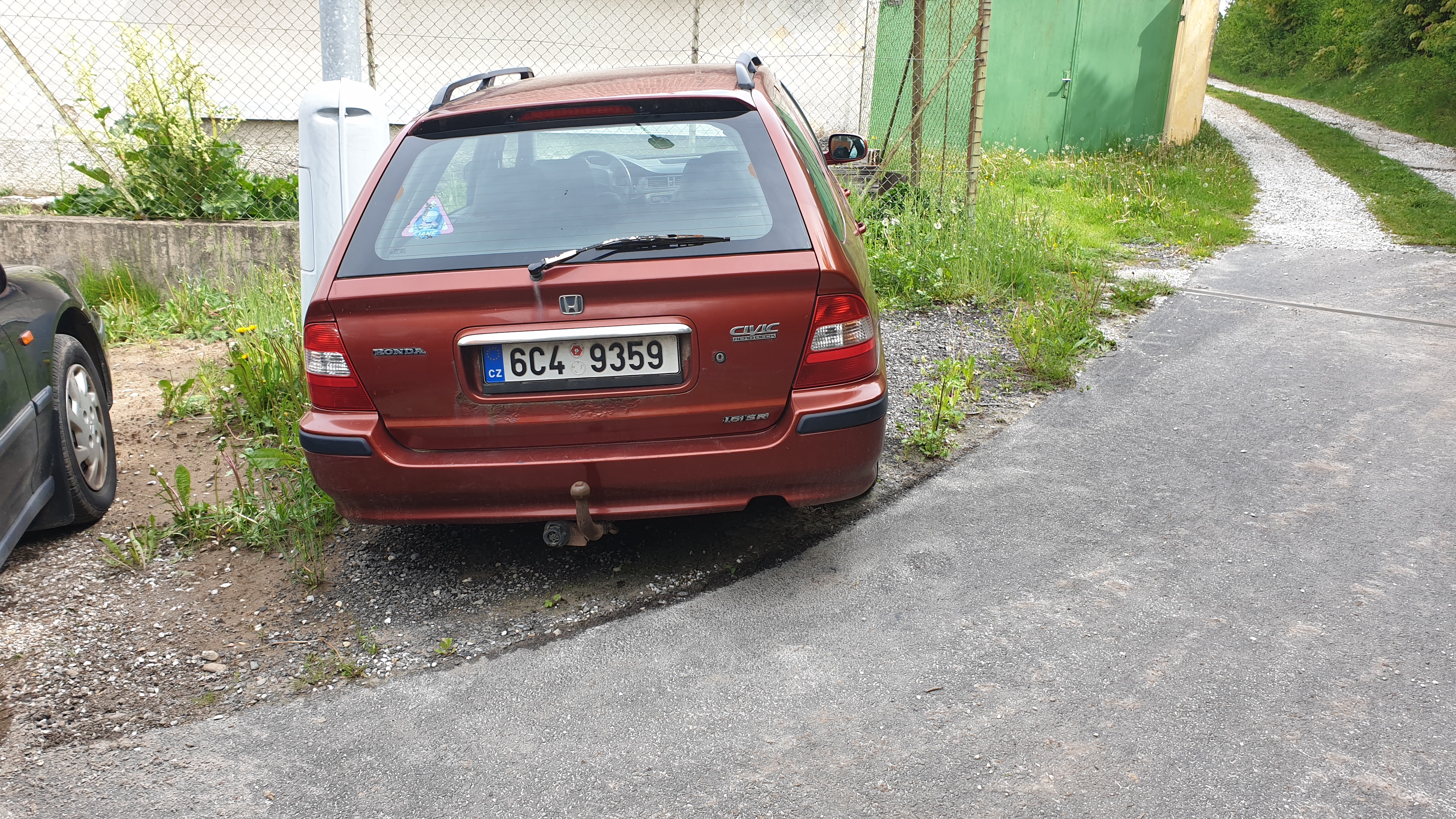

PříspěvekZaslal: 13.5.2020 , 10:20   Citovat
Bohužel mi končí technická na mém aerodecku. Nechce ho někdo za levno jako celek. Jinak půjde na šroťák.

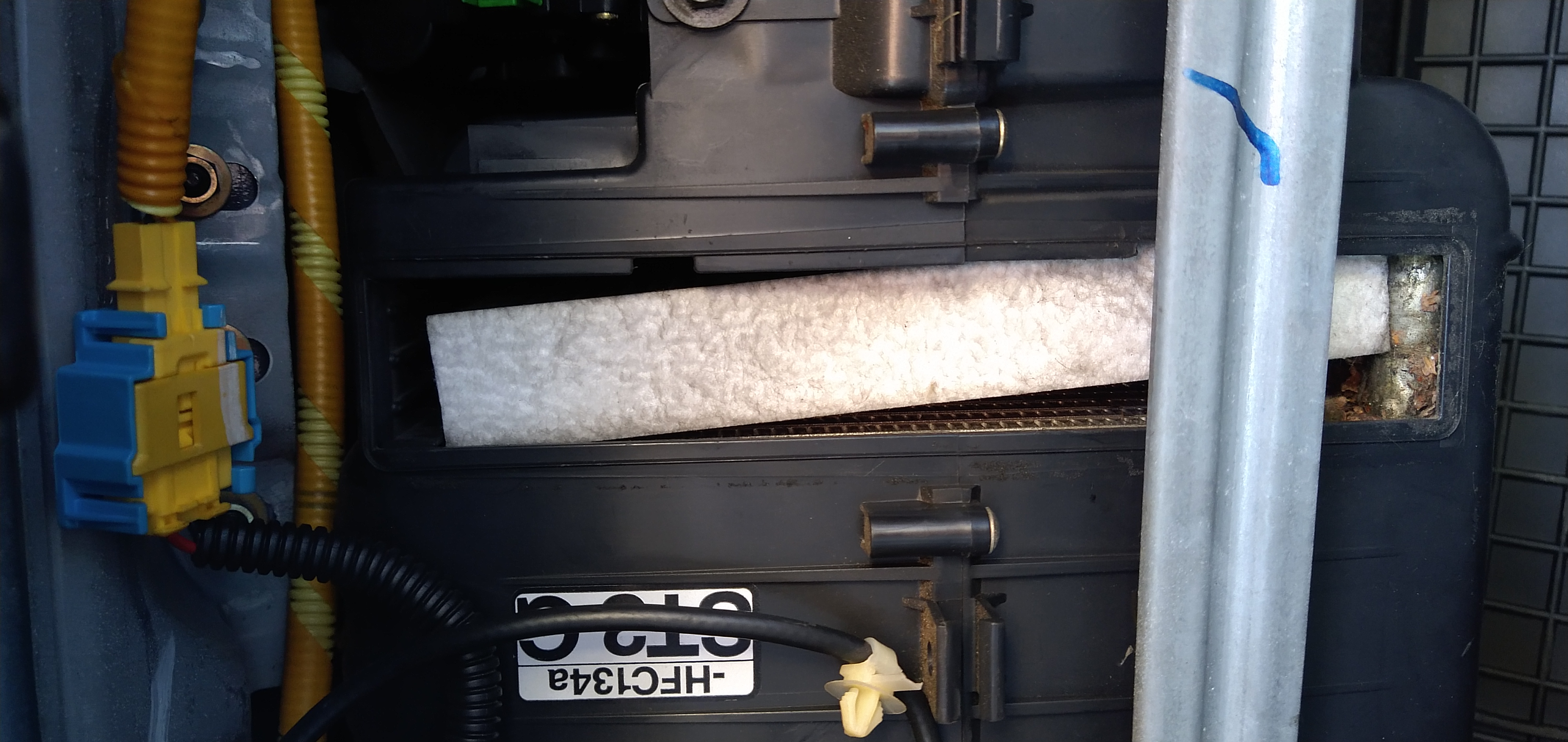

Dotaz ohledně pyláče v anglanovi.
Taky vám tam origo filtr tak litá nebo ho někdo máte v tom držáku (10) co tam asi správně má být? Mě se nepodařilo držák sehnat tak jsem to vyřešil větším pyláčem z Forda Velmi šťastný

PříspěvekZaslal: 22.4.2022 , 13:07   Citovat
Fast: Jasný, já ho mám normálně v tom origo držáku. Ale poradil sis a účel to splnilo, to je důležitý. Velmi šťastný
PříspěvekZaslal: 23.4.2022 , 14:37   Citovat
Koubelec napsal:
a když ten filtr menis, tak se musí odsroubovat i ta plechová výztuha za kastlikem?

PříspěvekZaslal: 24.4.2022 , 17:04   Citovat
FastCivic napsal:
výměna filtru

PříspěvekZaslal: 24.4.2022 , 19:20   Citovat
Tak to vysvětluje proč už tam ten držák není. Někomu se asi nechtělo sundavat příčku. Samotný filtr se tam dá nacpat i bez její demontáže.
