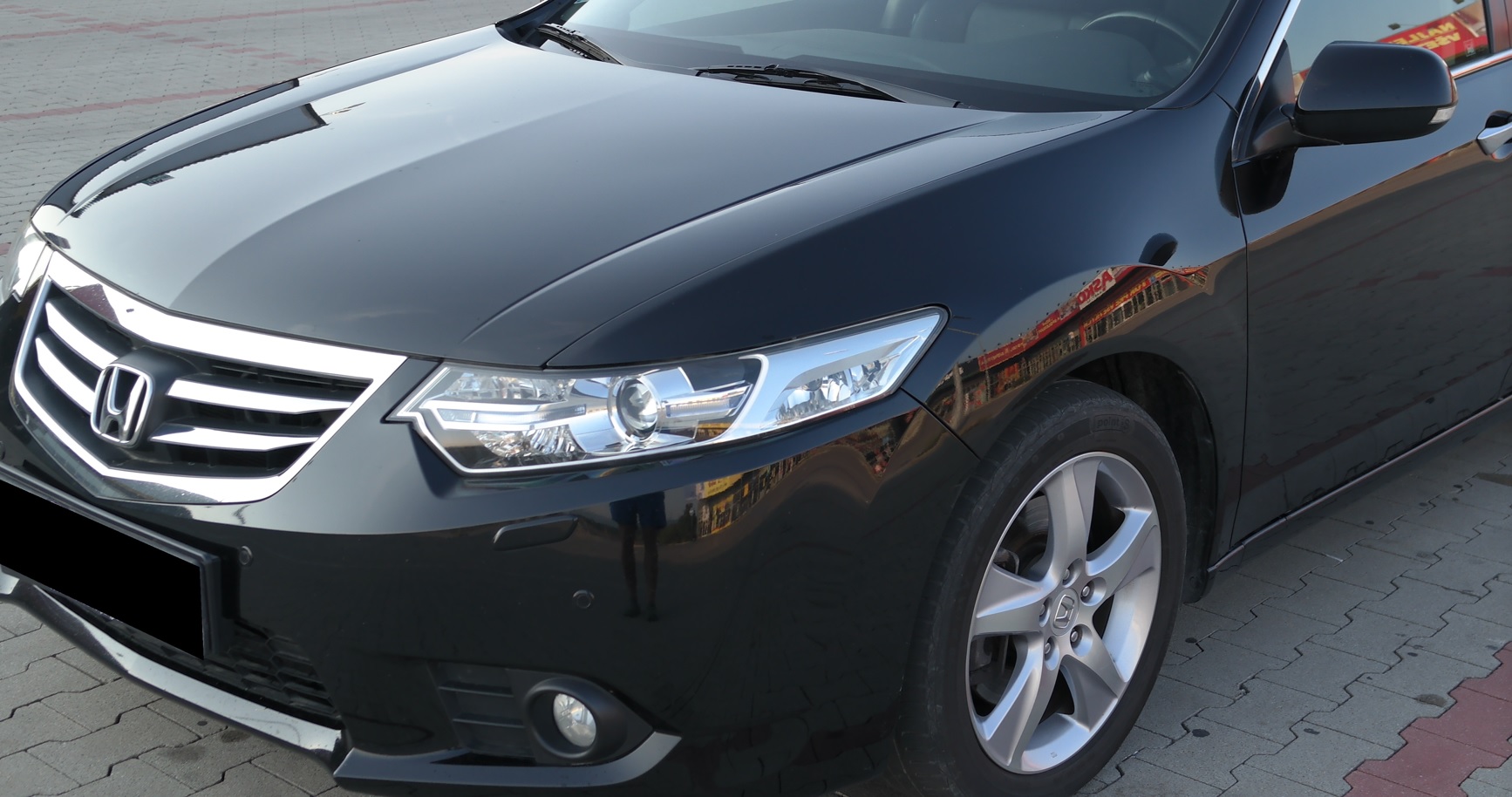

PříspěvekZaslal: 22.3.2022 , 17:02   Citovat
Ahoj,
chtěl bych místní poprosit o radu. Ja vím že z fotek toho moc poznat nelze, ale třeba oko někoho zkušenýho něco odhadnout dokáže. Přemýšlím, že se sjedu podívat na tento kus tudy odkaz
Accorda shanim uz asi pomalu 2 rokem, nespěchal jsem ani nespěchám na to, trošku se snažím vychytat nějaky fakt zajímavý inzerat, včetně zahraničí, tzn. nějaky zachovalý po face. Tu je zvláštní to ten dotykový infotainment, nedokazál jsem nikde dohledat, jestli to Honda nabizela přimo jako v příplatkové výbavě nebo jestli je to dělaný na zakázku. Stejně tak vím, že za tu cenu bych měl nový auto, no jsem na vážkách. Za jakýkoliv názor budu rád.
Příspěvky: 2

5,Celá výměna je bezpečná. Stačí mít vypnuté světla a pro jistotu i zapalování. Vše je schované v obalu takže nehrozí žáden kopanec.
6,Výbojka se dá vsadit jediným správným způsobem. Patice má vybrání a zajišťuje se stejně jak u žárovek drátem.
Nenarazil jsem na žádný problém. Výměna byla do hodiny a to jsem tápal jak vše u accorda rozebrat.
Jinak připomínám jak se choval xenon před výměnou.
Po zapnutí svítili oba, ale cca po 10 vteřinách se začala jedna výbojka pomalu zbarvovat do tmavě růžové barvy. Do minutky úplně zhasla.
