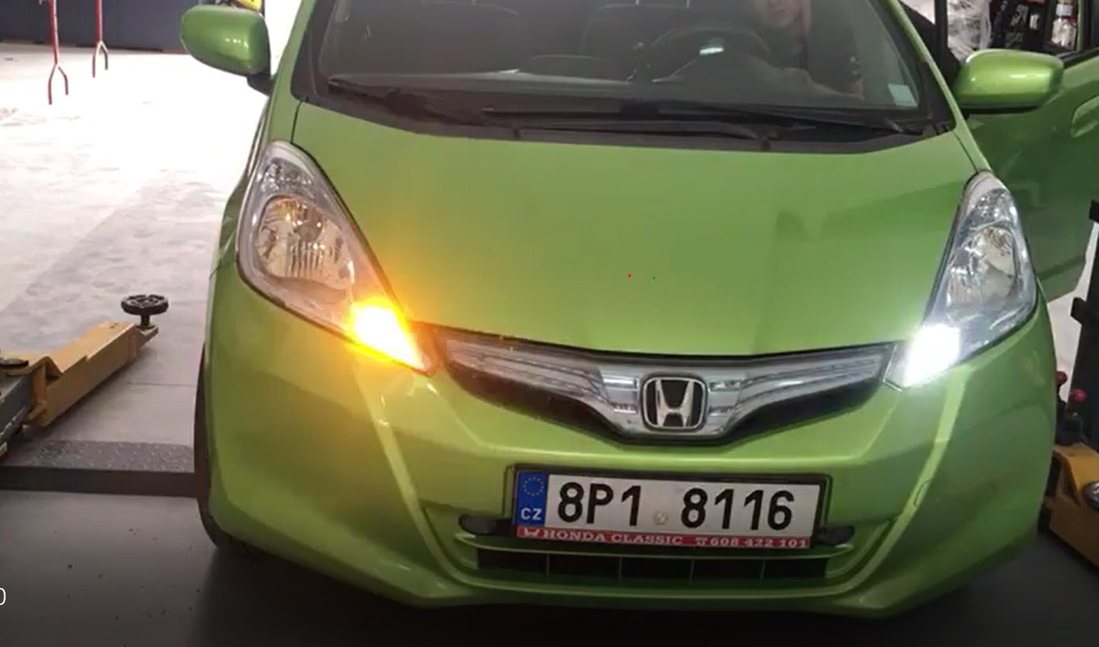

podle mne ideální řešení pro auta, co mají čiré blinkry
mám i video, ale nejde mi sem vložit
sada z Alíku za necelých 600 Kč nebo za 1000 Kč i s montáží (u Plzně)

Rom. napsal:
máš nějaký odkaz na ten alík? To vypadá zajímavě. Legend čiré má...

ma®vays napsal:

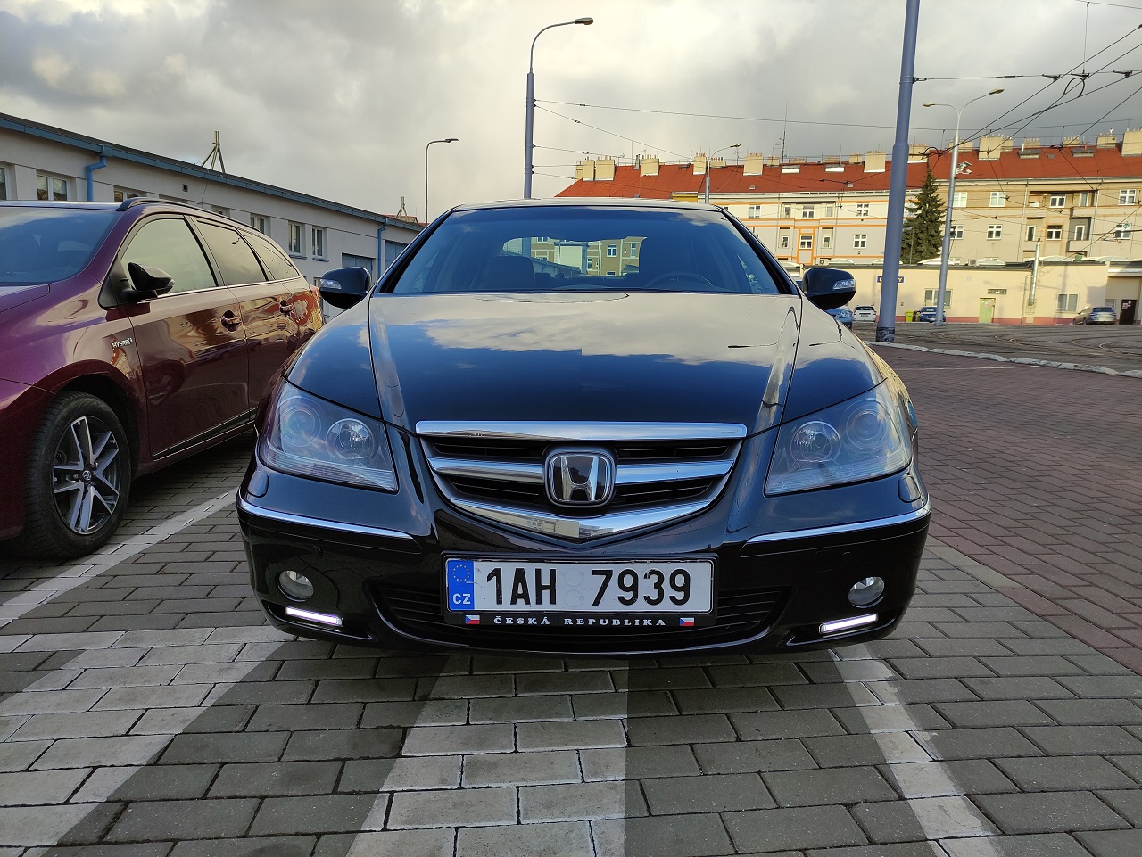

KB2 má v dálkových HB3 takže by to šlo..
Předpokládám, že to teď máš nějak takhle jako jsem to měl já:
2021-04-07 18.43.55m.jpg, 458.71 kB
Příspěvky: 1385 H+ body: 2 1999 Legend
ma®vays je teď offline  ma®vays
PříspěvekZaslal: 7.11.2021 , 21:13  Naposledy upravil ma®vays dne 7.11.2021 , 21:17, celkově upraveno 1 krát. Citovat
capino napsal:
Přesně tak.
A chci to předělat... podle toho co se tu píše buď na ty dálkové, nebo možná spíš do těch blinkrů.

capino je teď offline  capino
PříspěvekZaslal: 7.11.2021 , 21:17   Citovat
ma®vays napsal:
přesně tak.
[img]https://www.honda-club.cz/forum/garage.php?mode=view_gallery_item&type=garage_mod&image_id=26622[/img]
Ještě se to tím modulem dělá ne na dálkový, ale na mlhovky. Taky jsem to u někoho viděl.. OK
