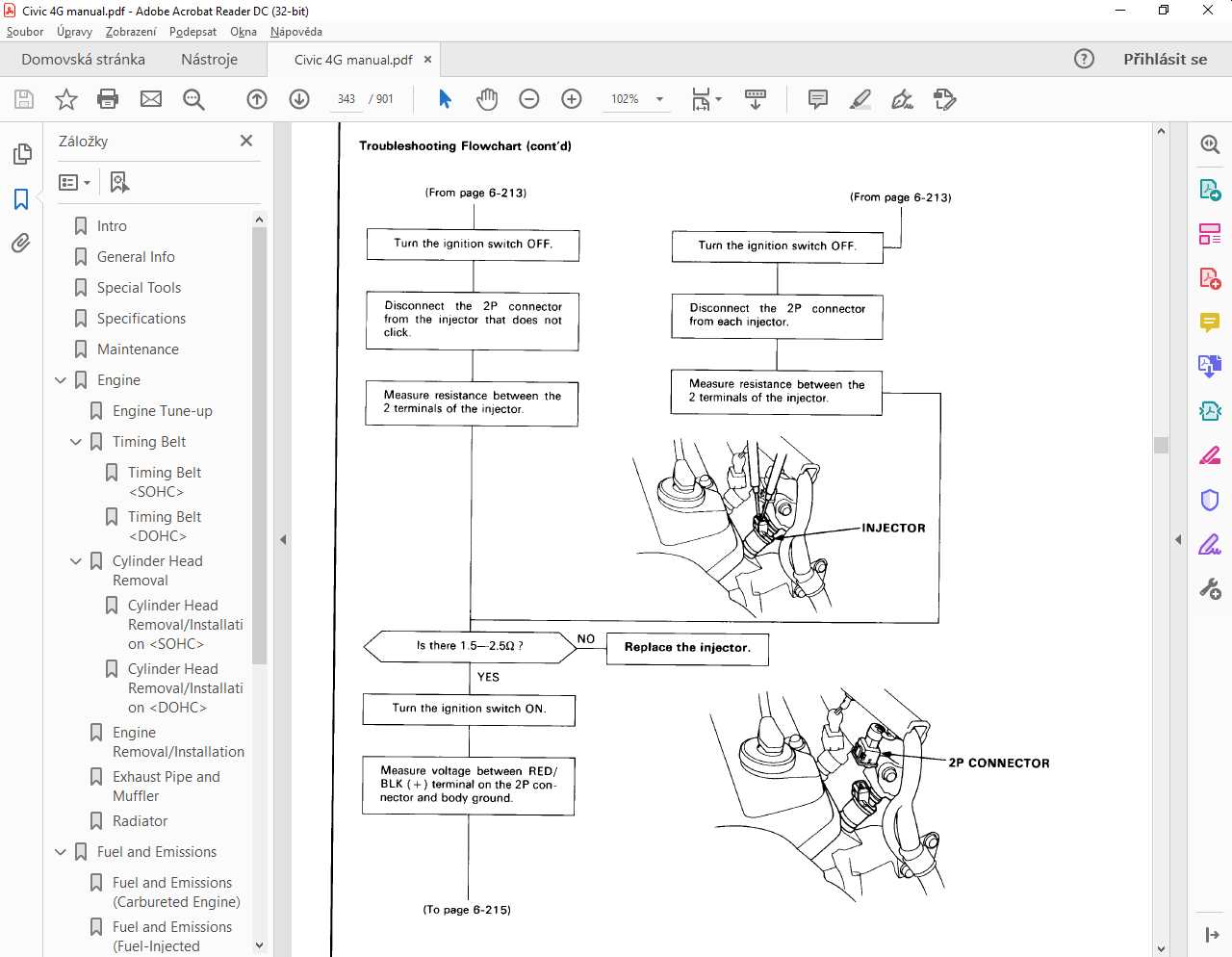

PříspěvekZaslal: 6.9.2021 , 11:33   Citovat
zde
vstřikovače C4G.jpg, 95.47 kB
