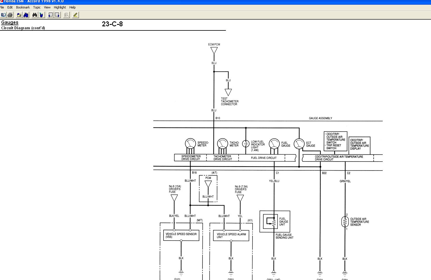

Zdravím, tak ja by som zas potreboval menšiu pomoc pre kamaráta, kúpil takú istú Hondu accord ale menila sa na nej palubná doska a píše na nej že má menej km ako v skutočnosti a chcel by to dať späť, nevie niekto ako by sa dalo natočiť viac km?
"Houstone, máme problém..."
Musel by jsi na příslušném vstupu do tachometru nasimulovat pulsy od čidla otáček, VSS.
VSS.jpg, 83.4 kB
VSS2.jpg, 96.9 kB

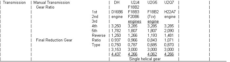

čau, jaký máte kód na sedanu na štítku převodovky s motorem F20B6?
Schránka 02.jpg, 35.52 kB
Schránka 03.jpg, 30.08 kB

aha U2J4 díky, snažim se zjistit než objednám setrvák jestli jde dát ten samej do aut s F20B5 F23A1 popř do těhle sedanů s F20B6, bohužel mi nejde napsat SZ rimmsimu ten by mohl vědět... v podstatě potřebuju vědět jestli je stejná spojka k F23 US verzím a F20B5 evropským

- coupe F20B5 a F23A3 a iné, ale F20B6 tam nie je;
Šikovná databáza prístupná aj tu:
- tudy odkaz
